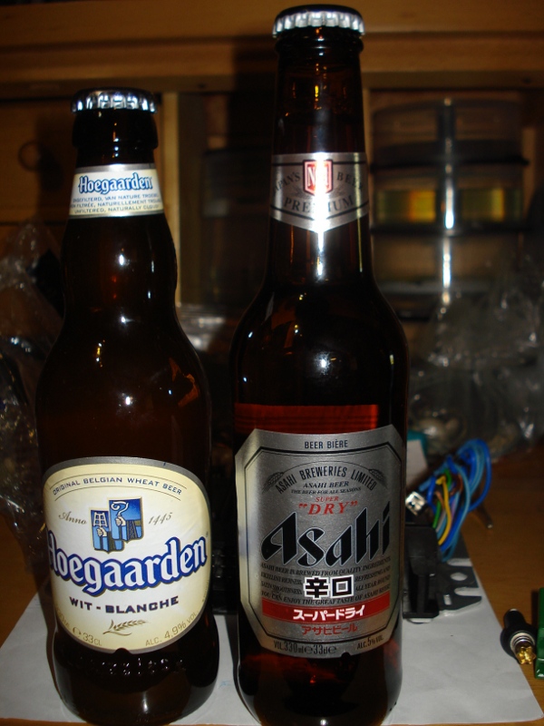

Esta semana me he pasado por el Lidl aprovechando unas ofertas orientales y me he traido una birra llamada Asahi, de malta, maiz, lupulo y harina de arroz. Es suavita pero tiene un regustillo y un aroma la mar de curioso, imagino que cortesia del arroz :-k y no era cara.
Tropic la birra belga de trigo que te habia dicho en la kdd es la Hoegaarden, tambien las tengo pillado en el Lidl a precio razonable y esta si que tiene mas cuerpo, mas espesa... completamente diferente a la Asahi.

Tropic escribió:Esa trigo es belga, es casi un zumito :lol:
Hombre a ver, si con zumito te refieres a que tiene poco alcohol... pues si, es suavita :lol:, a lo que me referia con mas cuerpo es al sabor que tiene, a su densidad..., no se como decirte :-k... bueno si, que esta rica :lol:.
