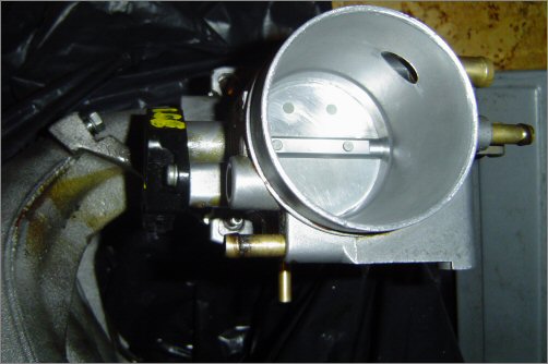

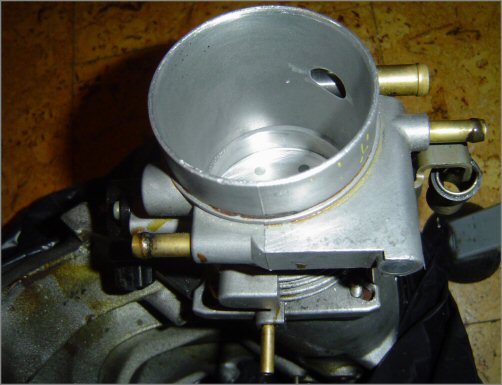

Que pesao que es el TB 2.6, la guerra que esta dando para acoplarse.

¿Ese TB cuadra en el manguito de serie del NE? Yo tengo uno desvalijado desde hace mil años con idea de dejarlo bonito y cambiarle la toma del ralenti y aun no me he fijado pero viendo que el manguito de serie casa bastante justo en el TB de serie... no se yo si acoplara en ese, ademas del cuello de botella.... si vale, caudalimetro de compuerta y tal :lol:
Alan78 escribió:¿Ese TB cuadra en el manguito de serie del NE?
Ni de coña, es bastante más grande.
Pero si cuadra bien con esto :twisted: :
Más que una vaca en brazos hoygan.

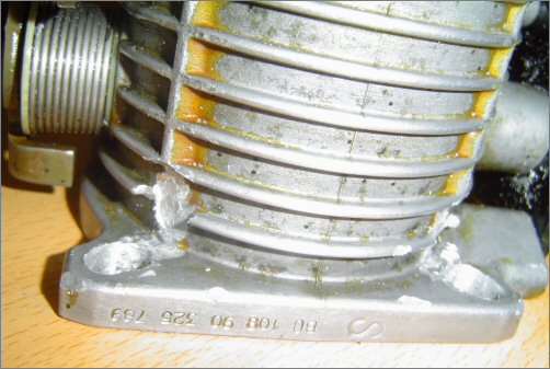

TB 2.6 Misil 003.jpg (53.65 KiB) Visto 8822 veces
Ha habido que fresar carriles en la nervadura exterior del TB, otherwise no entran las tuercas de fijación a los espárragos del plenvm.

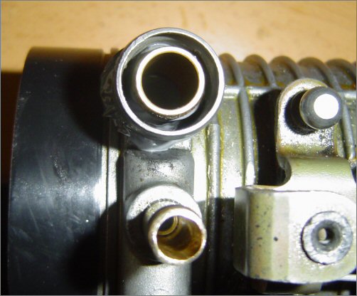

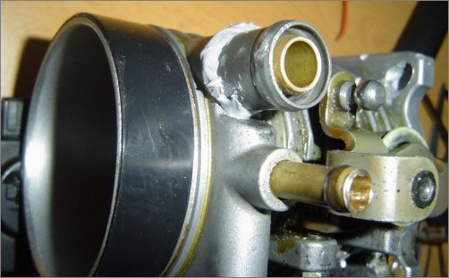

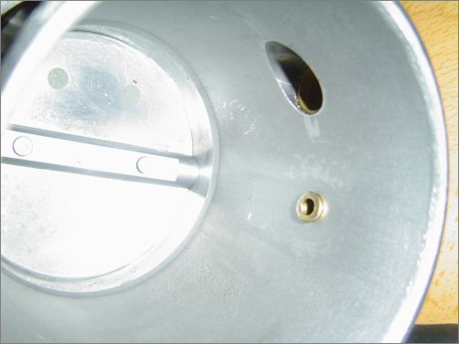

Por alguna razón este TB no trae butroncito para reaspiración aceite upstream de la palomeja, pero Tarzán ser fuerte y hacer agujero nuevo:
TB 2.6 Misil 006.jpg (32.74 KiB) Visto 8801 veces
Naturalmente, faltaría más amigo Murphy :espada: , el pitorro a la vulva ralentí es de distinto calibre que en el Calibra (valga la calibrancia), y ha habido que apañar una prótesis con epoxygón armado para que enhebre bien el manguito:
TB 2.6 Misil 004.jpg (44.3 KiB) Visto 8801 veces
TB 2.6 Misil 005.jpg (52.4 KiB) Visto 8801 veces
Ya he hecho una prueba en seco y enhebra bien en el Lexmaul. En cuanto frague el epoxygón va p'alante.

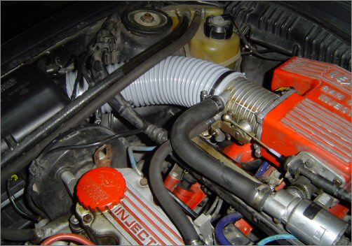

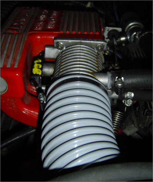

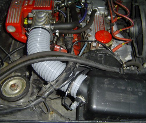

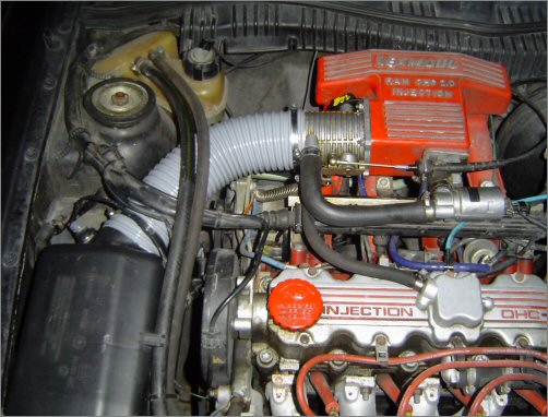

Ya esta enhebrado el TB 2.6 8) . Legendarios mecawendioses hasta que he conseguido apretarle las tuercas :bronca: :lol: .
Como traía su propio TPS he recalibrado el ADC count: TPS ADC closed 22; WOT 233. En seco la MS se entiende bien con este TPS y con el sensor IAT GM open element.
Ahora voy a hacerme un power-horrohr con tubo polyflex, y a ver si explota o qué :) .
dios que ganas le tenía :badgrin: , hala ATPC hostias :twisted: .

TELVM escribió:dios que ganas le tenía :badgrin: , hala ATPC hostias :twisted: .
Y por lo que veo, power horror "que le den al cache" talla big bertha de regalo! =P~ Moooola!
NeWbIe_SLMNK escribió:... "que le den al cache" ...
Vera vd. amigo Maese Newbie, por más que lo he intentado ninguno de mis instrumentos de análisis ha conseguido jamás obtener una medición válida del 'caché' ese, sea lo que sea :) .
Esto significa que no es una magnitud física relevante, así que mi preocupación por ese asunto es exactamente 0.0, mi indiferencia total y absoluta 8) .
NeWbIe_SLMNK escribió:talla big bertha de regalo! =P~ Moooola!
Lo más importante es que hemos pateado lejos la compuerta del cacalímetro, que a ralentí/pedal parcial es siempre una restricción cochambrosa luchando contra el aire de entrada, lo que aumenta las pumping losses. También nos hemos librado de la jorrorosa sección cuadrada de entrada al cacalímetro :espada: .
Ahora hay 80 mm de calibre continuos desde la RAM al plenvm, sin cambios de sección, con una curva más suave del airbox al TB, y con una textura interior mucho mejor en el powerhorrohr :sisi: . También hay un poco más de volumen en el airbox.
Que corra el aire :vamp: .
