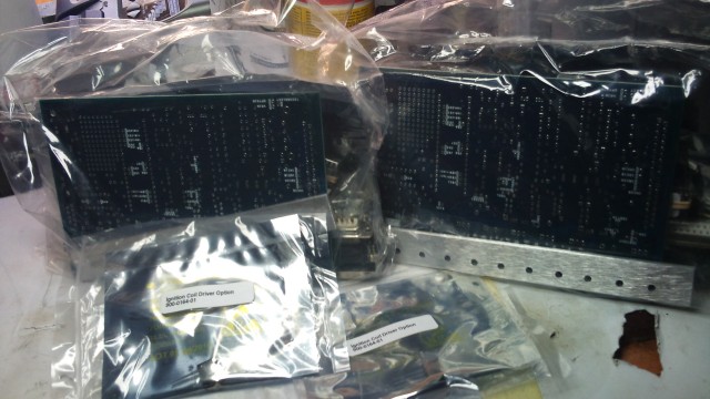

Por fin llegó la cosechaaaaa ... llegó la cosecha hermanoooooo,
que ya parieron sus frutooooos, IGBTs 'mericanoooos :twisted: .
¿Son todo MS1's lo que veo en segundo plano?

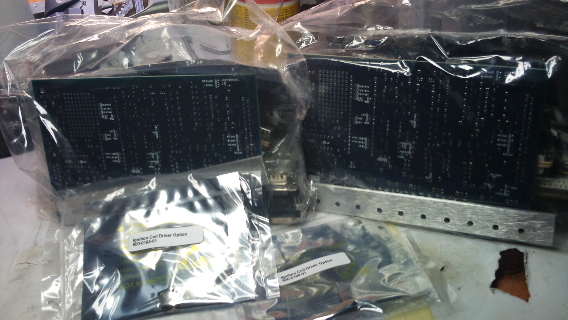

TELVM escribió:Por fin llegó la cosechaaaaa ... llegó la cosecha hermanoooooo,
de momento lo son :twisted: :twisted: :twisted:
