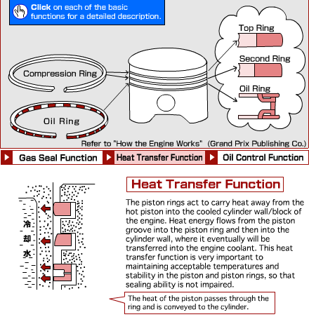

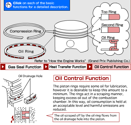

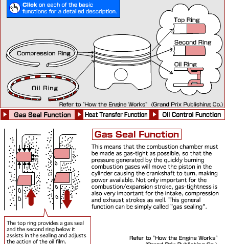

De las mejores exégesis sobre segmentos que he visto, con dibujitos para Forrest, courtesy of 'The Piston Ring Museum'.
http://www.riken.co.jp/e/piston/index.html
http://www.riken.co.jp/e/piston/b/b_2.html
Segmentos 001.gif (33.84 KiB) Visto 5147 veces
Segmentos 002.gif (31.62 KiB) Visto 5147 veces
Segmentos 003.gif (29.34 KiB) Visto 5147 veces

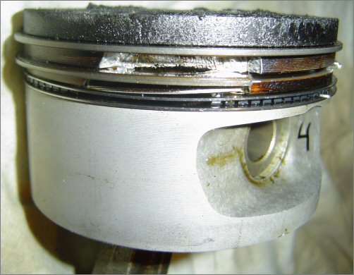

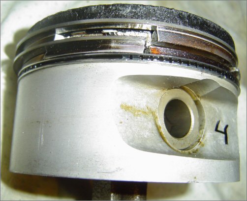

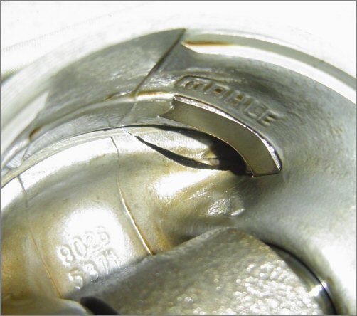

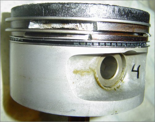

Sorprendente que el 4 diera alguna compresión y el coche andara:
Broken Ring Lands 001.jpg (55.84 KiB) Visto 5116 veces
Broken Ring Lands 002.jpg (54.71 KiB) Visto 5116 veces
Broken Ring Lands 003.jpg (53.24 KiB) Visto 5116 veces

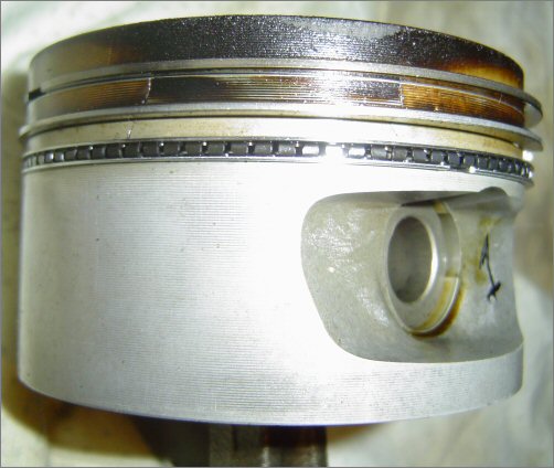

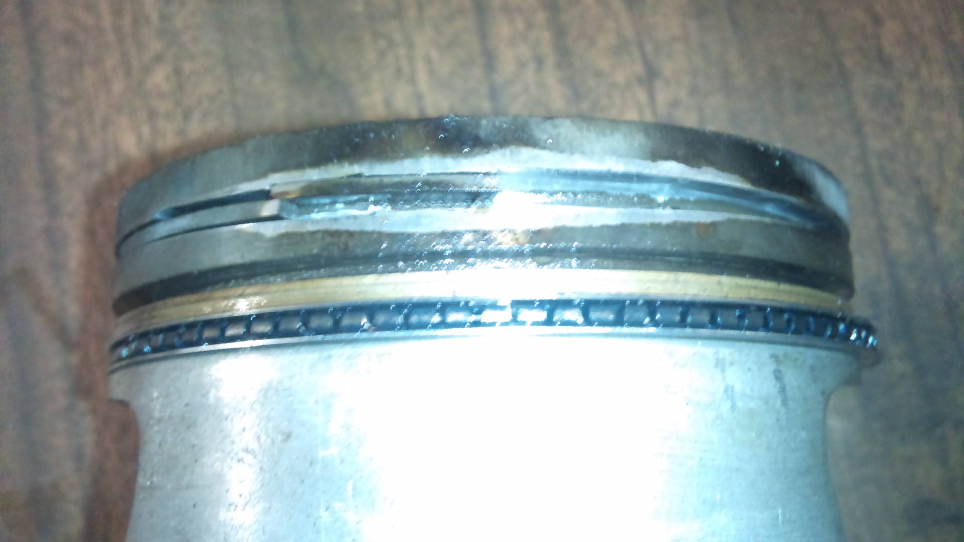

Y de postre, el 1 también trae sorpresa. A primera vista parece de una pieza ...
Broken Ring Lands 004.jpg (51.34 KiB) Visto 5116 veces

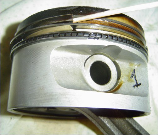

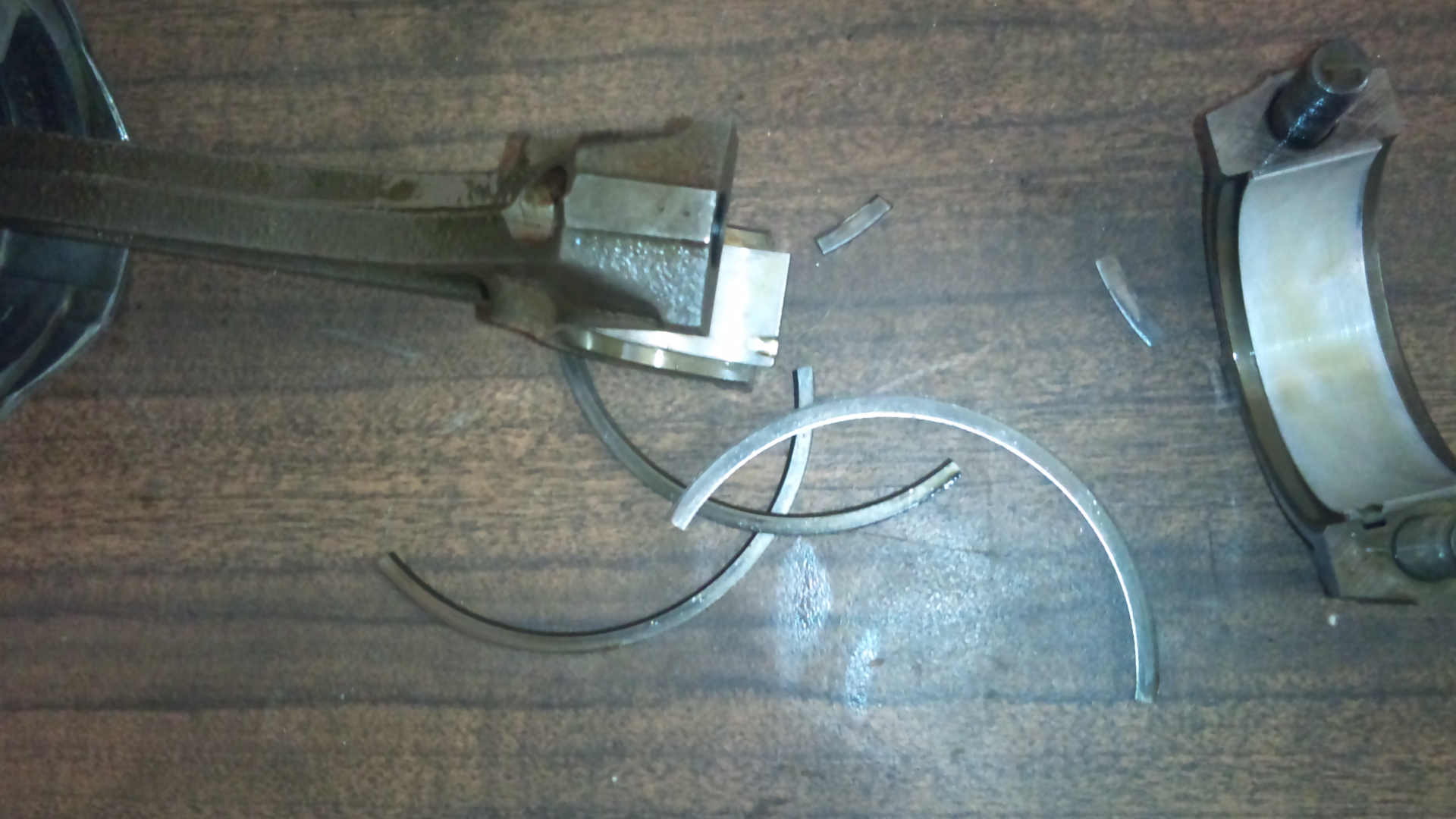

... pero hay fallas estructurales entre los segmentos 1/2 y 2/3, y basta un mondadientes para comprobarlo:
Broken Ring Lands 005.jpg (54.4 KiB) Visto 5116 veces
Broken Ring Lands 006.jpg (52.31 KiB) Visto 5116 veces
Son fallas estructurales por exceso de presión en cámara, que los pistones de aluminio no aguantan, y crack.
Diagnóstico viejolóbico en telegrama (como lo daría la computadora de la Nostromo :lol: ):
Piston Ring Land Fracture
Causes - petrol engines:
1 - Excessive combustion chamber pressure
2 - Over-advanced ignition setting
3 - Increased compression ratio
4 - Detonation
1 y 3 vienen con el equipo desde hace 50.000 km.
Ni rastro de síntomas de deto.
Me parece que poniéndome trigger-happy con la Megasquirt y el encendido he invocado el pecado 2. Estos pistones flojuchos que traen los 8V tampoco han ayudado :roll: .
El 31 Mayo enhebré el ITB 2.6 .
El 24 Junio el test de compresión dio perfecto, todos ~14. A partir de ahí me puse a buscarle las cosquillas al encendido agresivamente con la MS.
Y hacia el 8 Julio empezaron los porculeos con el blow-by.
Precaución amigo megasquirter con el avance de encendido :o .
Los pistones 1 y 4 para pisapapeles. Toca carroñear dos pistones SEH.

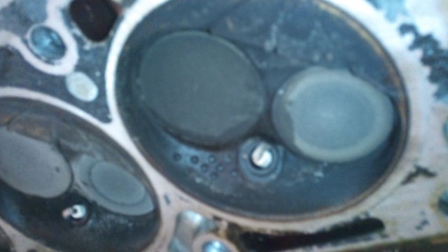

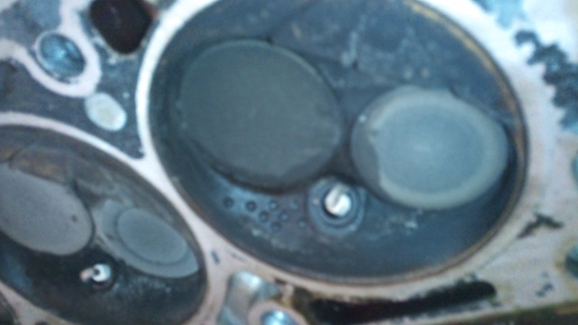

por cierto asi es como quedaron los pistones de mi astra 8-[
y una fotico de las camaras
:| ¿Mario cuando ha sido eso?
En abril, cuando se me obstrullo el cacalizador
MarteDJ escribió:En abril, cuando se me obstrullo el cacalizador
Ya no recuerdo exactamente como habia ido aquella batallita, recuerdo que habias tenido que abrir el motor y tenia un gremling jodido de cazar pero que curioso, sip ¿que habias estado experimentando cuando peto? :-k
Por los motivos que ha destacado TELVM como posibles causantes, el taponazo en el escape me parece razon suficiente y necesaria como para crear un exceso de presion curiosa en los cilindros. No creo que hiciera falta mucha ayuda extra.
Pues tambien :idea:
