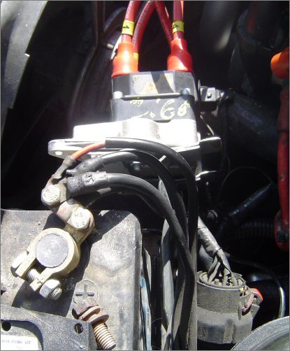

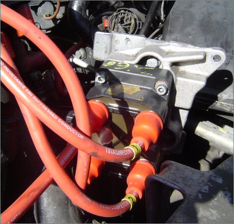

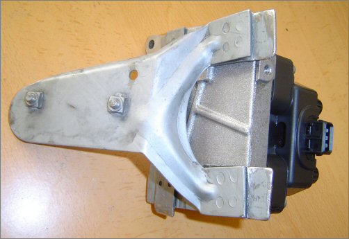

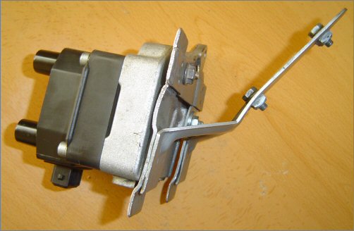

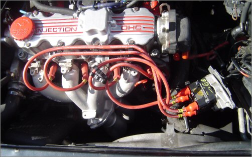

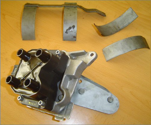

El afuste del AA reciclado como bastidor para el coil pack:
Coil Pack Bosch 0 221 503 407 · Mine 008.jpg (51.06 KiB) Visto 6630 veces
Coil Pack Bosch 0 221 503 407 · Mine 009.jpg (41.41 KiB) Visto 6630 veces
Coil Pack Bosch 0 221 503 407 · Mine 010.jpg (38.36 KiB) Visto 6630 veces
Coil Pack Bosch 0 221 503 407 · Mine 011.jpg (60.87 KiB) Visto 6627 veces
Coil Pack Bosch 0 221 503 407 · Mine 012.jpg (66.21 KiB) Visto 6627 veces
Coil Pack Bosch 0 221 503 407 · Mine 013.jpg (62.11 KiB) Visto 6627 veces
Coil Pack Bosch 0 221 503 407 · Mine 014.jpg (58.65 KiB) Visto 6627 veces
Pasando de RUIDOS y al turron! :twisted: Yo tambien esperaba debate dinamico de ese, pero de momento solo veo chopped unilateral, como es costumbre, y asuntos personales en suelo sagrado y ajeno... :roll:
PD.- Mis SGs siguen dando alegrias, pese a quien pese, y ya son 45000Km :mrgreen:
NeWbIe_SLMNK escribió:... "suelo sagrado" ...
:chondo:
No, más dogma no por favor :rofl: .
... Mis SGs siguen dando alegrias ... y ya son 45000Km :mrgreen:
Ah pecadorrrl, pero los designios del altísimo son inescrutables, y cuando más arrogante te revuelques en tu herejía, un rayo divino fulminará tus pistones y convertirá en estatua de sal lo que cuelgue de tu retrovisor :lol: .
¡No desperdiciéis los últimos días, sometéos y retornad al redil de la ortodoxia mientras estéis a tiempo!
Penitenciágite! :rofl:
Ese coil pack supongo estara al 100% operativo ?no?
Cuentanos mas cosas jopelines!!!
:jaja:
Esto ha sido un test en seco de que el anclaje queda sólido, la longitud de los magnecores es compatible, etc.
Para rular a coil-pack falta enhebrar el IGBT bis y cablear el percal; eso lo haré cuando lo fundamental del rodaje este hecho (~1000+ km). First things first.
