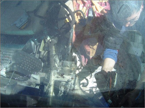

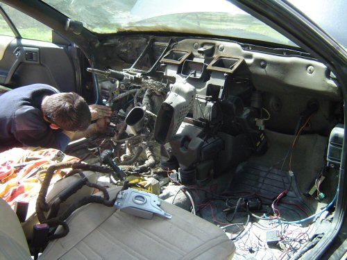

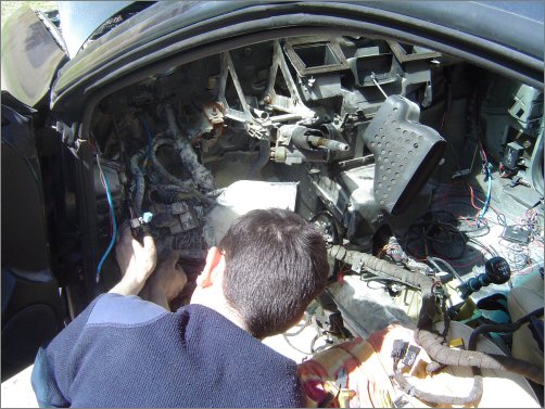

Intentando resucitar al ave fénix.
Ecpirosis 001.jpg (70.73 KiB) Visto 7124 veces
Ecpirosis 002.jpg (65.51 KiB) Visto 7124 veces
Ecpirosis 003.jpg (54.64 KiB) Visto 7124 veces

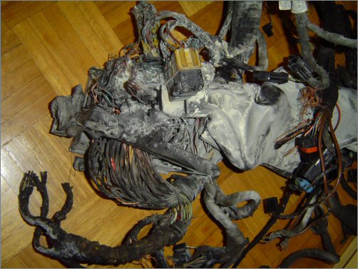

El nocivo corivm en que se convirtieron las cajas de relés y fusibles:
Ecpirosis 004.jpg (67.57 KiB) Visto 7124 veces
BTW segun Doc el corto se produjo en los cables del motor de arranque; aparentemente nada que ver con mis herejías megasquirteras.
