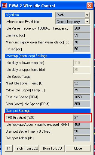

Creo que lo he cazado :bate: . Doc, el gremlin de última hora que nos ponía el ralentí @ 4000 RPM #-o parece 'cortesía' del TPS, que se ha escacharrado y en reposo al soltar acelerador no baja de '52', cuando debería marcar '23':
TPS Gremlin 002.jpg (13.32 KiB) Visto 8583 veces
Y como tengo condicionada de esta guisa la operación de la vulva ralentí ...
TPS Gremlin 003.jpg (52.17 KiB) Visto 8583 veces
... la susodicha no regula ralentí, porque la MS cree que estamos dando gas (53 de TPS; en vez del <27 que espera ver a ralentí ](*,) ).
Voy a patear a órbita joviana este TPS y a enhebrar otro de respeto.

Gñ, al final el TPS es inocente y esta OK :roll: .
El djudju era puramente mecánico, a saber: El tornillo en el que hace tope el mecanismo del TB se había partido.
La cabeza del tornillo se había ido ATPC, y la punta roscada, por su propia iniciativa :o , se había movido 'hacia arriba'. Con lo que el mecanismo hacía tope antes de tiempo y la palomeja no cerraba estanca, dejando una ranura por arriba y por abajo que en este peazo TB bastaba para poner el ralentí @ 4000! :caguen: .
Ya lo he solucionado y me acabo de pegar cuatro carreras 8) .

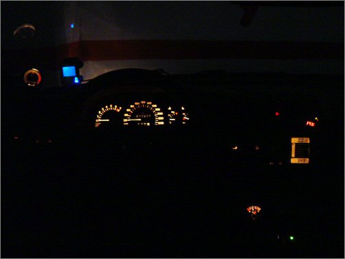

Hízose la luz :razz: :
Anástasis 022j.jpg (24.18 KiB) Visto 8440 veces
Ya funcionan todas las txitxirivainas létricas. Asombroso después de la ecpirosis sufrida :pulgar: .
Muy bonito :o , hay que ver que bien queda la luz de la calefacción :D .
