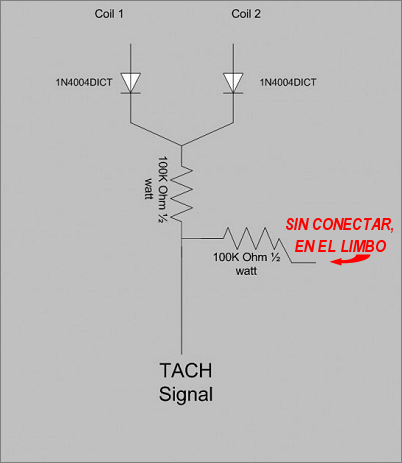

Bien, el tacho vuelve a rular :razz: , el injerto que hicimos en el cable verde del loom y tu tacómetro 'Phase 1' han colado DPM, Doc :pulgar: .
Por cierto, no hace falta conectar a masa la resistencia de 100K lateral de este circuito:
Tach Wiring Misil 011.gif (24.5 KiB) Visto 14577 veces
Sin estar conectada a nada, a efectos prácticos esa resistencia lateral es como si no estuviera, porque la litricidá tira tiesa p'al tacho cumpliendo la LDME, ¿correcto?
Peso muerto! Ya tardas en aligerar! :twisted: :rofl:
Bueno, mejor comprueba antes que llega hasta 6K sin ponerse la aguja folclorica :chondo:

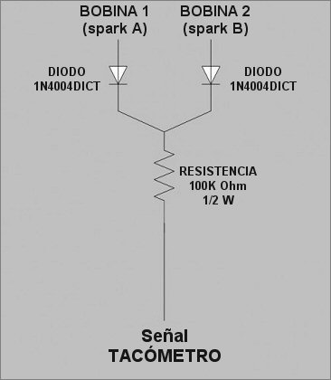

Pues entonces esta es la mejor copla para tener tacómetro funcional en un Cali megasquirteado con coilpack DIS:
Tach Wiring Calibra 001.jpg (17.15 KiB) Visto 14564 veces
Tach Wiring Calibra 002.jpg (19.96 KiB) Visto 14564 veces

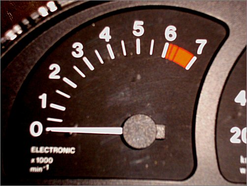

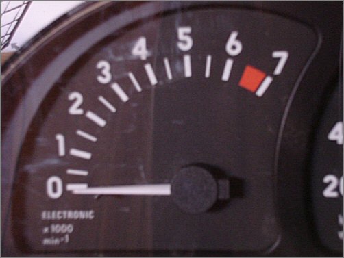

Si el cuadro es de ~1992 o posterior, que captan la señal RPM de la Moronic, lo mejor es dar el cambiazo al tacómetro por otro de los primitivos, hasta ~1991, que captan directamente de la señal a bobina.
Ejemplos de tacómetro pre ~91 que capta de la bobina:
Tachos Calibra 071.jpg (39.31 KiB) Visto 14495 veces

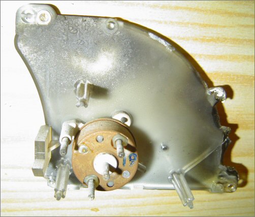

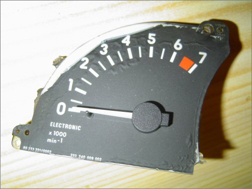

El original del Misil, dañado por el incendio:
Tacho Misil Chamuscao 071.jpg (40.65 KiB) Visto 14495 veces
Tacho Misil Chamuscao 072.jpg (53.95 KiB) Visto 14495 veces
Tacho Misil Chamuscao 073.jpg (36.54 KiB) Visto 14495 veces

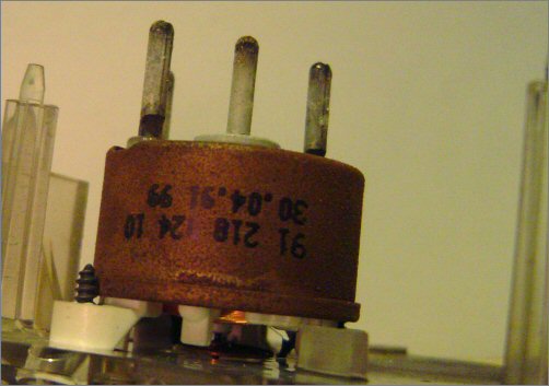

91 218 024 10
Ejemplo de tacho post ~92, que capta de la Moronic:
Tachos Calibra 072.jpg (50.98 KiB) Visto 14495 veces

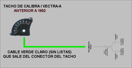

Entonces se localiza el cable verde claro (sin listas) que sale del conector del tacómetro, y se le conecta al circuitillo de los diodos y la resistencia.
Si encendemos con una sola bobina, basta con (de terciarse) dar el cambiazo al tacómetro, y conectar el cable Spark-A directamente al cable verde (no hará falta el circuitillo).
*** Doc, si puedes otear por el cajón ese lleno de cuadros que tienes :lol: , y echarle unas fotillos a la parte posterior de un tacho pre-92 y otro post-92, en las que se vean bien las referencias y las diferencias de cada uno, ilustraremos mejor la copla :wink: .
Roger.
Me lo apunto como tarea.
