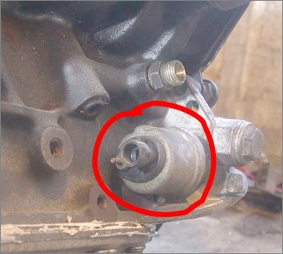

Perdonar mi ignorancia pero ......... la bellota de presion de aceite donde se enrosca ? al carter ? .
Solo es eso gracias chavales y perdon por levantar el hilo
Re: [BRICOX] Como instalar los relojes de presion y voltimetro.
DAMOKLES escribió:Perdonar mi ignorancia pero ......... la bellota de presión de aceite donde se enrosca ? al carter ? .
No hay nada que perdonar, la culpa es mi no por subir de nuevo la foto.
La bellota hay que enroscarala en el lugar que ocupa el presostato, Este es el presostato.
Su lugar de colocación es este, por lo que primero procedemos a quitar el presostato para atornillar posteriormente la bellota.

Y eso que deberia de estar cerquita del carter o por donde el filtro de aceite , es que no identifico bien la pieza en mi c20ne ,
Esta encima del filtro de aceite, no tiene mucha perdida pues es el único cable que hay por esa zona.
