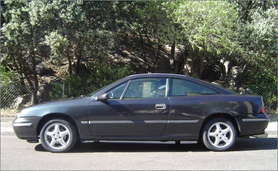

TELVM escribió:Description English: TELVM, myself.
Patucamen fresco.

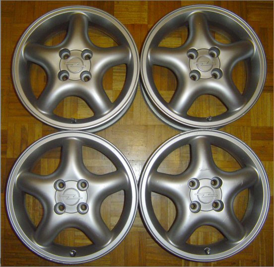

Llantas Tigra 15 P 001s.JPG (86.33 KiB) Visto 17852 veces
Saludos
Que pesan esas llantas?
Pelin menos de 7,4 Kg que ya pesa su prima-hermana del V6 tardío.
MarteDJ escribió:Que pesan esas llantas?
~7.2 kg.
Que buena pinta tienen.
Buena caza :wink: .
TELVM si no lo has hecho ya, yo te recomendaria sacarle todos los plomos, lavarlas bien (que mal tampoco se ven la verdad) y llevarlas a un taller de neumaticos a que te las metan a la equilibradora SIN neumaticos, no vayas a tener alguna torcida o con desequilibrios mentales y luego te suponga mas perdidas de tiempo, dinero y rompederos de cabeza montando y desmontando cubiertas :wink:

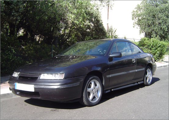

Llantas Tigra 15 PSs 002.JPG (73.21 KiB) Visto 17769 veces

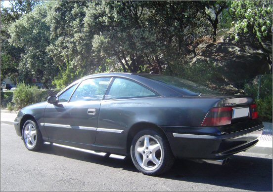

Llantas Tigra 15 PSs 001.JPG (76.38 KiB) Visto 17769 veces
Llantas Tigra 15 PSs 003.JPG (79.97 KiB) Visto 17769 veces
Pesan algo menos que las anteriores, y el coche acelera algo mejor.
A falta de probarlos a fondo los Proxes T1R no van mal del todo.
Joer que bonito esta ahora 8) .
Me gusta como queda con esas llantas :wink: (aparte de que pesan menos y refrigeran mejor) .
Bienvenido al club Toyo :lol: , espero que las gomas Toyo no te decepciones en comparación con las F1, cuando las hayas probado a fondo ya nos contaras las sensaciones que te dan y la diferencia con las anteriores gomas.
P.D. Hay que ver lo que a mejorado en tres meses :D .
