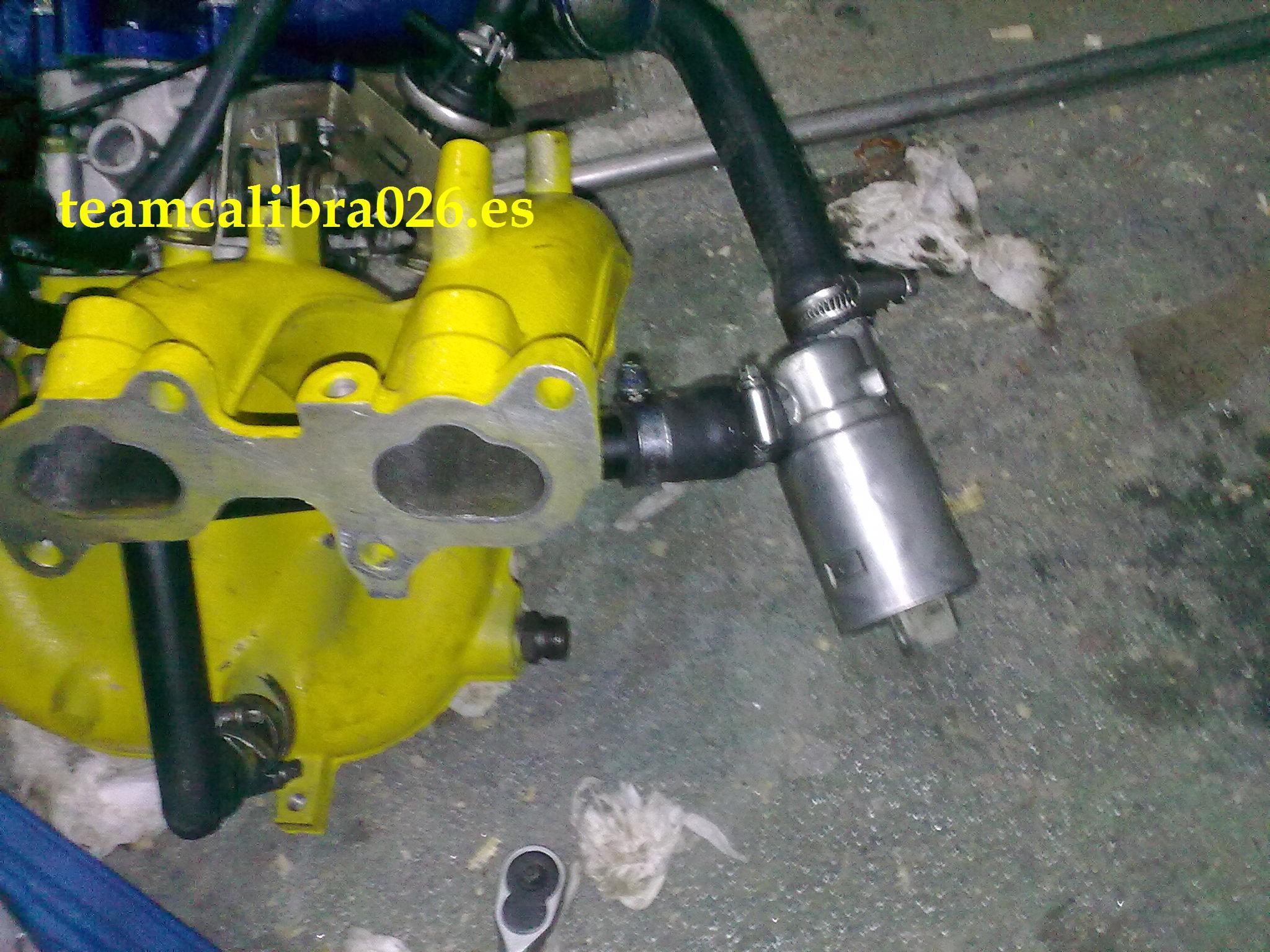

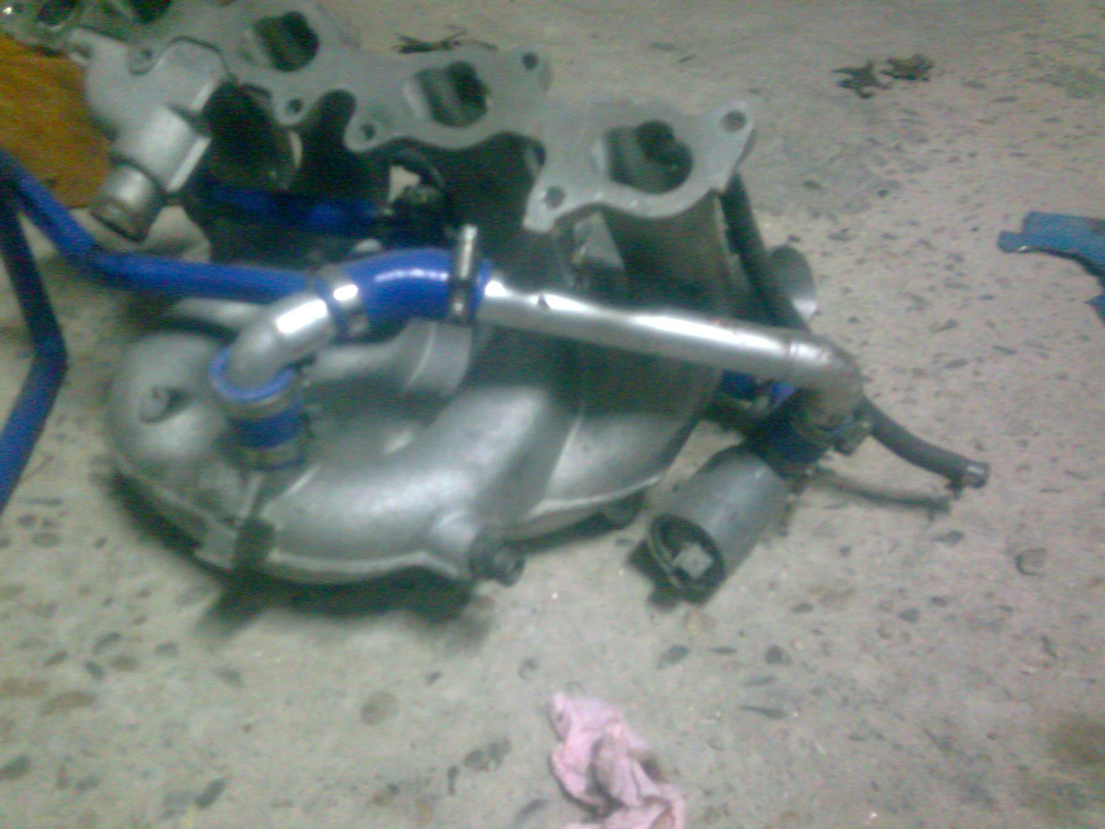

ahora que tengo el let todo desmontado os pongo una foto de como lo quede al final, esta algo chapucero, ya que como dije tube que cortar el tubo porque me interferia con uno de refrijeracion

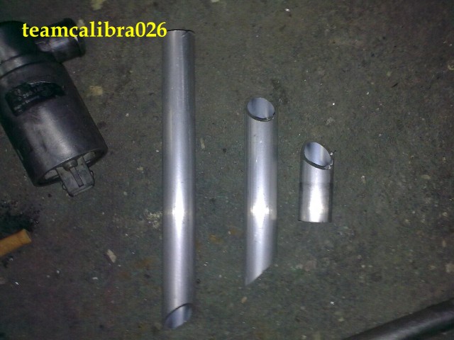

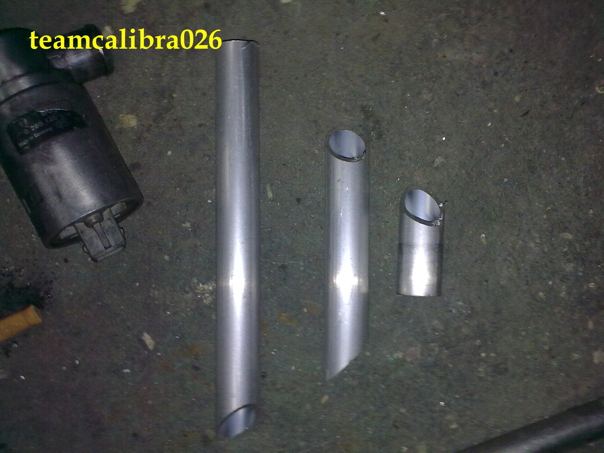

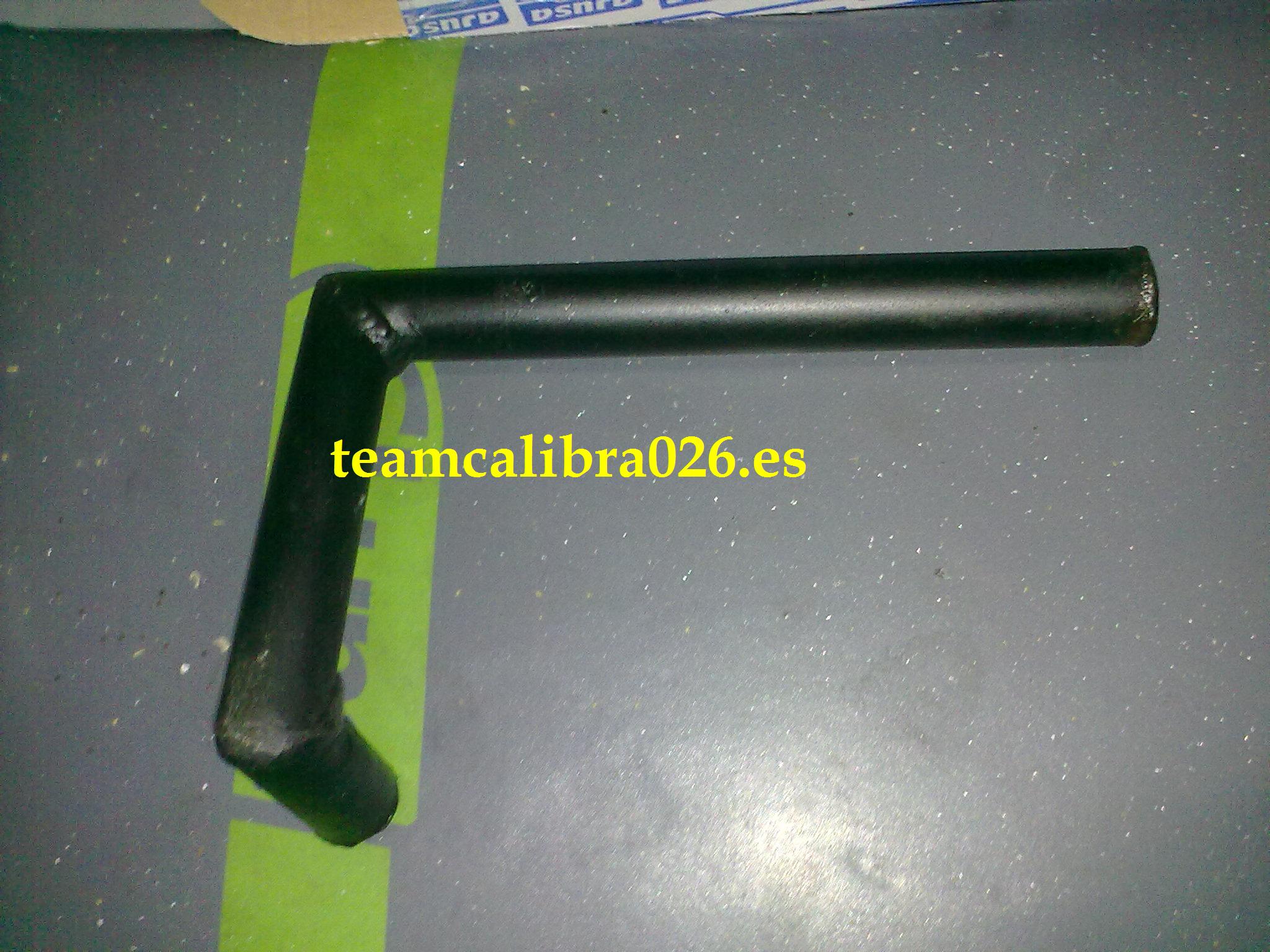

Yo voy a aprovechar para hacer el mismo "mod" asi que sacare unas fotillos si puedo, aunque basicamente voy a hacerlo tal cual lo tiene miguelobregon.
Lo hare con cobre, es facil de manejar, se puede cortar con esto para dejarlo a la medida que necesitamos...
Luego solo tenemos que soldarle los codos con estaño, no es dificil, a mi me resulta mas sencillo que soldar con electrodo.
Re: [BRICOX] cambiar ubicacion valvula de ralenti
aqui queda para quien le interese, un tubo de 6cm , otro de 12 y otro de 18cm..
todo esto medidas exteriores, contando cortes a 45º.
acordarse de fundir un poco la boca de los tubos para que no resbalen los manguitos
