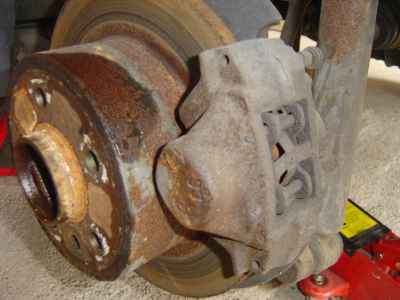

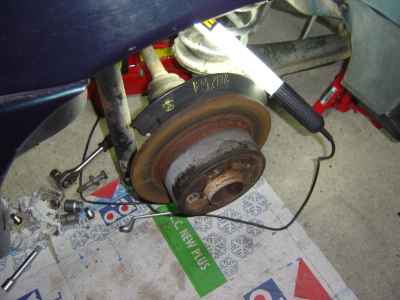

Tarde intensita de desmontar frenos traseros y un no parar achantado en el garaje mientras llovia, menudo horror, quiero veranooooo :evil:

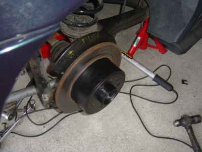

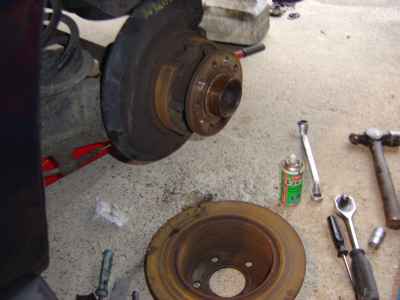

Despues de desmontar la rueda trasera izquierda, que madre de dios que pegada estaba la llanta (tuve que recurrir a WD40) y unos mamporrazos por detras en la goma), me encuentro con el disco de freno que esta bastante lleno de roña y oxido de haber estado parado tantos meses sin mover, asique empece a desmontar la pinza de freno, latiguillo y disco para revisar las pastillas del freno de mano, limpiar y demas.
Asi estaba la cosa, tranquilos, la cosa esta fea por no haberse movido, pero se va a cagar :lol::

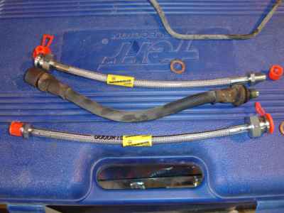

Desmonte el latiguillo y ya comprobe que los blindados que tenia pendientes por montar me servian para la parte trasera:

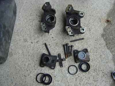

Hora de destripar la pinza izquierda para mandarla de cabeza al fondo de un cubo con desengrasante:
Mientras la pinza se iba remojando en el cubo, aproveche para dar una limpiecita a las pastillas de freno mano y alrededores. Luego pille el disco de freno y lo limpie con un cepillo de acero para taladro para quitarle los desconchones de oxido guarro que tenia tanto por fuera como por la parte de dentro en el tambor de freno de mano. En la zona de frenada le di una pasada de lija fina a mano para mejorar el agarre con las nuevas pastillas y ademas quitar posibles rebabas de los laterales. Cuando acabe de limpiar bien el disco, entonces lo volvi a montar en su sitio y le di una manita de pintura negra anticalorica para que no pille oxido de nuevo por una larga temporada (si no se cae de nuevo la pintura claro :lol:). Este es el resultado:

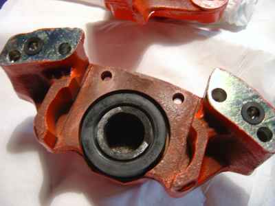

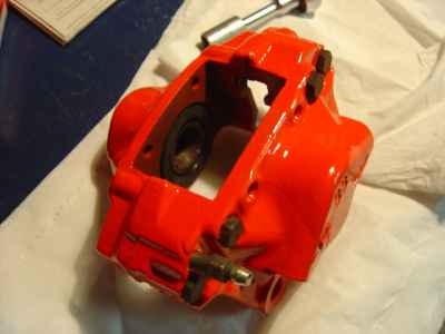

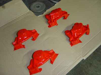

Despues de una limpieza a conciencia con la karcher y cepillo de acero, pase a pintar a pistola las pinzas desmontadas en cada una de sus mitades:

Alan, has montado el kit que te pasé en el Turbo sin problemas? :lol: Puto cisco con los latiguillos, me tienen loco ya :lol:
Mensajes: 17193
Tropic escribió:Alan, has montado el kit que te pasé en el Turbo sin problemas? :lol: Puto cisco con los latiguillos, me tienen loco ya :lol:
Me quede sin bateria en mitad de la explicacion tio :jaja: .
Veamos, el kit que me rulaste es plug & play en mi turbo 100%, vamos, quitar latiguillos viejos y montar los del kit sin problemas :wink: . La cosa cambiaria si los tuviese que montar en el 8v, que en el eje trasero trae de fabrica latiguillos H-H, mientras que los latiguillos que te pille son M-H. Solucion para 8 valvuleros y 16 valvuleros con este ultimo sistema: un kit como el que se pillo Joshua para Corsa B que trae latiguillos H-H y a mayores tiene dos adaptadores para hacer cada latiguillo M-H (esto seria por ejemplo necesario para un turbo por ejemplo).

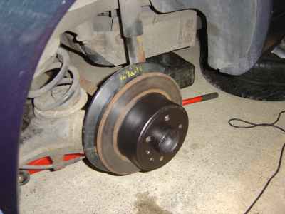

Disco trasero derecho limpio y pintado. Ademas ya he revisado y limpiado por dentro el tambor de las pastillas de freno de mano y su mecanismo:

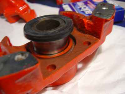

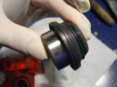

Os pongo unas imagenes y explicaciones de como se va preparando una pinza trasera para que os hagais una idea.
Partimos de que la pinza esta abierta en sus dos mitades, asique pillamos una de las mitades y le encasquetamos el reten que cierra al piston (ese aro negro que se ve por dentro del hueco):

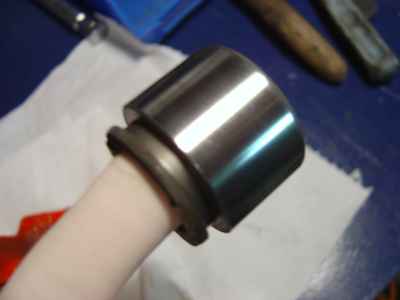

Limpiamos bien el pistoncito y el reborde donde ira alojado el guardapolvos:
Luego hay que montar el guardapolvos en el piston, no hay ningun misterio:

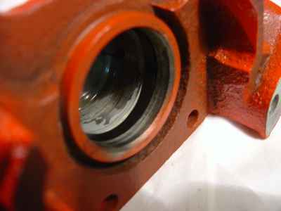

Ahora una parte fundamental para montar el piston en la pinza: lubricar con el dedo tanto la torica que ya esta dentro de la pinza como al piston por la parte que tocará la torica, pero OJO!!! para lubricarlo hay que usar del mismo liquido de freno que vayais a usar luego, ni se os ocurra usar aceite de motor, vaselina o cualquier otra cosa, sino adios gomas.
Ponemos la pinza boca arriba y planteamos el piston bien centrado encima de la boca de la pinza:
Ahora calcamos con los dedos para abajo fuertemente y sin descentrar el piston hasta que acabe entrando en su reten y CLACK, hasta el fondo 8). Luego tan solo hay que meter a presion el guardapolvos en la parte de la pinza calcando en todo su contorno :
Y ya esta, ahora hay que repetir la misma operacion con la otra mitad de la pinza. Una vez hecho esto, se cojen las dos toricas de goma que van entre las dos mitades, se ponen en su sitio y se ensamblan ambas partes con sus respectivos tornillos:

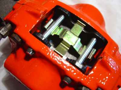

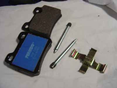

Ahora es la hora de las pastillas de freno, en mi caso he optado por unas Ferodo:
Se ponen las pastillas delante de sus respectivos pistones, luego se les pone encima la chapita metalica que las mantiene prietas y por ultimo se les meten los dos pasadores que hacen de guias. Los pasadores hay que montarlos con un punzon o similar y un par de toques de martillo hasta que lleguen al fondo, cosa que en la foto faltaba por hacer todavia:

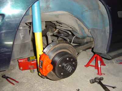

Y ya esta, pinza preparada para volver a su alojamiento y ser atornillada. Ya que estaba en ese lado aproveche para meterle el Bilstein que tenia preparado para montar:
Ale, parte trasera derecha lista, mañana a por la izquierda :)
