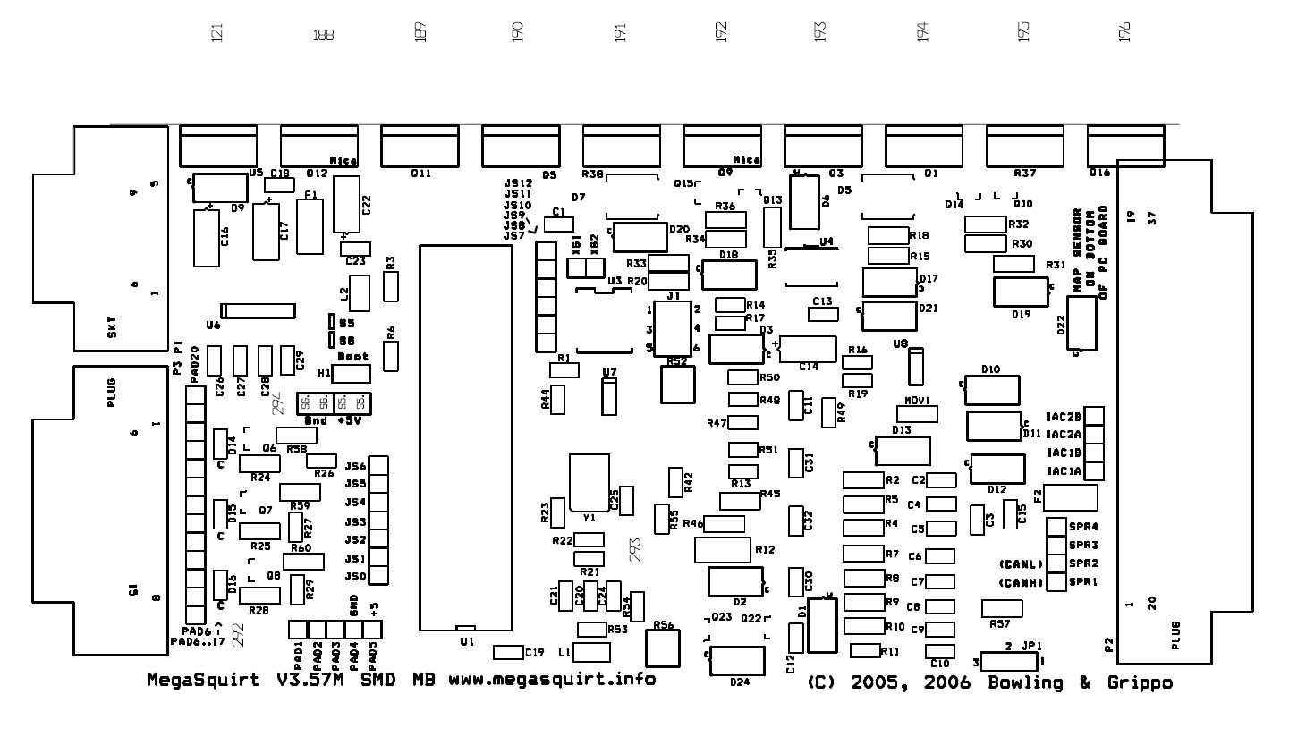

MarteDJ escribió:C31 y D24 fueron los que tube que cambiar para que no se atocinase a Hi RPM ...
Yep, posible gremlin con estos dos elementos.
Conato sherlockhólmico para identificación de mi C31: Tiene la banda central color beige, como todos los demas condensadores que veo, salvo C24 y C25 (blanca). Mi C31 parece tener la misma área y el mismo fondo que C32 y C11 (0.01µF 50V); C30 (0.22µF 50V) tiene más área y más fondo; C13 (0.1µF 50V) tiene la misma área, pero más fondo.
Si estas diferencias físicas significan algo, es posible que C31 sea de 0.01µF, y quizá hasta de 0.001µF con un poco de suerte.
D24 no tiene marcas ni diferencias físicas significativas con los otros diodos.
Anyway con estos dos ya nos rascaríamos cuando picara, if (corte a 4000 y tal :cuñao: ). Pasemos a los jumpers.

All the V3.57 main board's integrated circuits, resistors, caps, etc, are surface mount devices (SMD). The V3.57 main board uses the mostly 0805 SMD footprint for the user assembled devices, but there are also a few 1206 and 2502 sized devices.
En su diseño se han usado estas "3 tallas" cuando ha sido posible, pero da la casualidad de que esos dos tipos de condensador se fabrican en cualquiera de las 3 tallas antes mencionadas respetando caracteristicas de referencias.
0805 2012 .08" x .05" 2.0 x 1.2mm
1206 3216 .12" x .06" 3.2 x 1.6mm
¿No puedes meterle polimetro a ver como canta? ¿O al menos el nonio a ver medidas exactas?

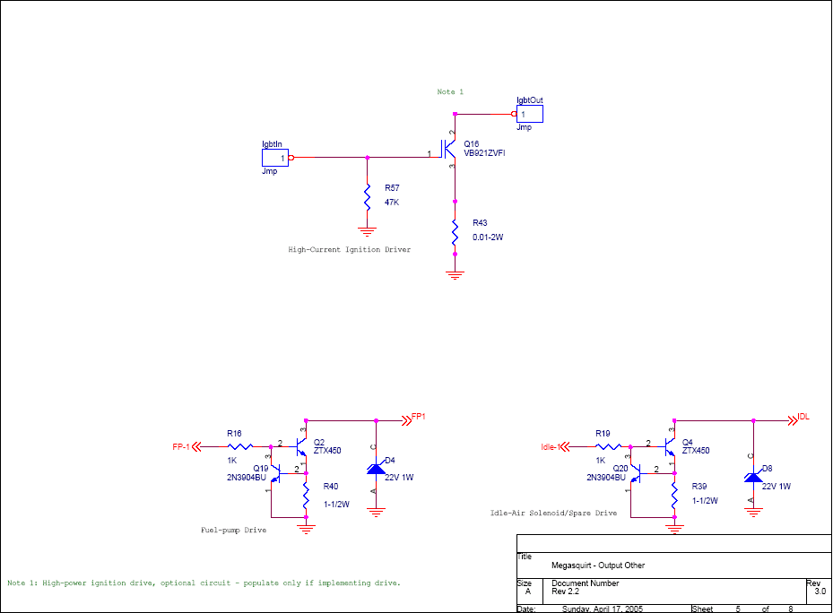

60. Install and solder R15 and R20 {22QBK-ND, 22 Ohm, red-red-black}. R15 is located below the Q1 location on the heat sink, R20 is located below the R38 location on the heat sink.
61. Install and solder R24, R25, and R28 {330QBK-ND, 330 Ohm, orange-orange-brown). These are located very near the LEDs on the DB9 end of the PCB.
62. Install and solder the transistors Q2 and Q4 {ZTX450-ND}. These are located to the left of the MOV1. The side of the transistor with the white label faces the DB37 connector. If you got this transistor from a distributor (as part of a kit) then they likely have special instructions for it (search the packaging or contact the distributor). Distributors sometimes make substitutions for various reasons, and thus their notes are important. If your Q2/Q4 are the standard Digi-Key part {ZTX450-ND}, but don't have a white label, then the side with the rounded edges is the 'curved side', which is oriented to be closest to the DB37 connector.
Note - if you are using a PWM idle valve (Ford or Bosch 2 wire valve - see this link for more information), these valves can not be operated with a relay. As a result, they need a higher capacity transistor installed.
DO NOT install Q4 for use with PWM idle valves - it cannot handle the current directly for PWM idle valves. ('On/Off' type idle valves used with a relay are fine with the default Q4.)
Instead, for a PWM idle valve, use a TIP120/121/122 transistor (such as Digi-Key 497-2539-5-ND, 74¢ ea.) mounted on either the heat sink (if you have a spare spot) or the case. You should use a mica insulator (4724K-ND, 93¢) with heat sink grease as well. Run wires to the Q4 connections as shown below:
Do not install Q20, do not install D8, and jumper R39 as well. You will also have to put a 1N4001 diode across the PWM Idle valve itself - the banded end goes to the 12 Volt supply, the non-banded end goes to the lead that goes to MegaSquirt® (this diode is for flyback purposes on the idle valve).

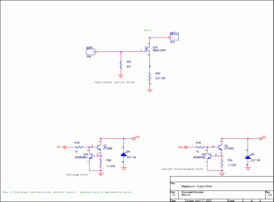

En la PnP tanto Q2 ...
... como Q4 ...
estan en la daughterboard.
Q4 lleva las marcas 'IRL Z44Z ... 1&R 735P ... 8M LG'. Tiene debajo lo que pudiera ser un 'mica insulator (4724K-ND, 93¢) with heat sink'.
Hablando de 'Micas', en el heat sink largo de arriba hay dos TIP 125 marcados 'TIP 125':
Q20 no esta donde debería estar en una 3.0, ni por ninguna otra parte; D8 hemos visto antes que tampoco esta; R39 no esta donde debería estar en una 3.0, ni por ninguna otra parte.
Paramos aquí y Hermanos: Rumiemos [-o< .
No se si estais subiendo las pics a imageshack vosotros o estais cogiendo los enlaces pero... sabeis que podeis subirlas directamente al foro desde cada mensaje, y que se quedaran ahi para siempre? :)
D4 segun esquemas tiene algo que ver con la bomba de combustible, quizas en esta version dejo de ser necesario :?:
R39 tiene que ver con la valvula de relenti, pide que se puentee, asi que si no esta puenteado estara
por otro lado, lo unico que necesitamos es que Q4 sea un TIP122 que es un transistor de 5A en lugar de 1A del ZTX450
yo instale el TIP122 como dicen en ms-extra.com y funciona
si en Q4 llevas un IRLZ44Z la web dice que es un transistor mosfet de 51A me parece una barbaridad, pero podria colar

MarteDJ escribió:D4 segun esquemas tiene algo que ver con la bomba de combustible, quizas en esta version dejo de ser necesario :?:
As a matter of fact ni siquiera aparece en el schematic de la 357 Magnum (o yo estoy muy cegato y no lo veo :pupa: ):
(Los ajuntos estos no quedan bien Maese Site [-( )
El adjunto v3pcb_5.gif ya no está disponible
Esto tengo que mirarlo bien levantándole la falda a la placa :) .
O sea que se pasa 10 pueblos (literalmente). Bueno, si el problema con la PWM era quedarse corto no parece que vaya a ser el caso :cuñao: .
Me esta dando la impresión que la 357 Magnum trae de todo, y todo sobradísimo en calibre :razz: . Tiene su lógica, dado el precio de una PnP y lo difícil de modificar SMD.
