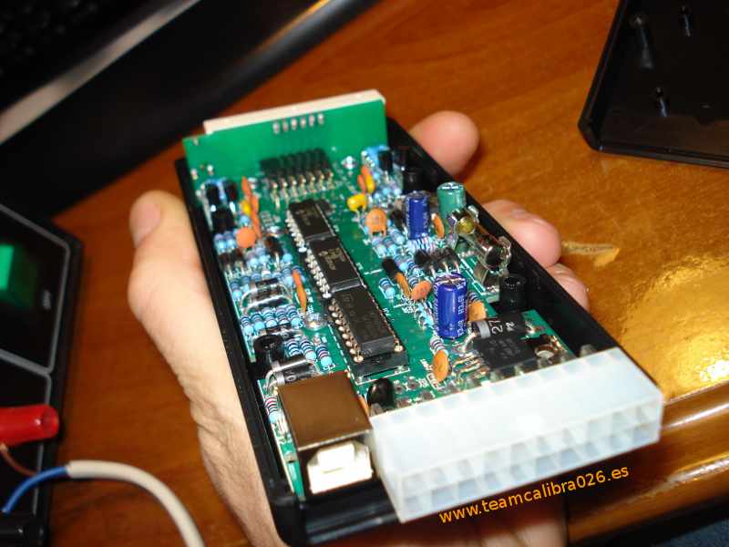

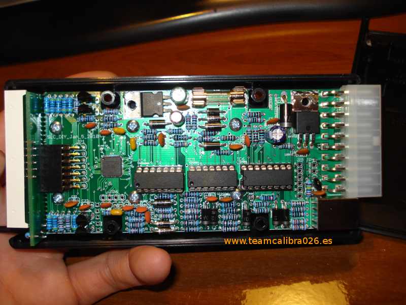

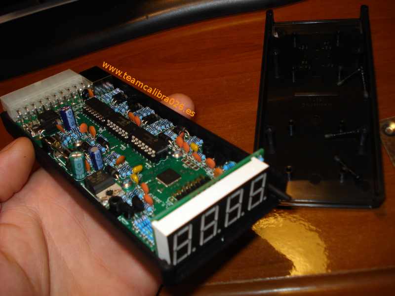

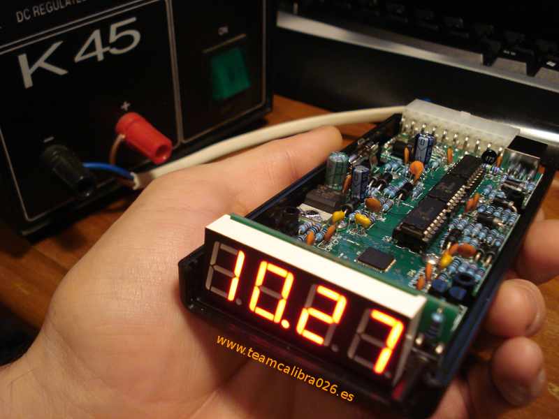

He retomado el montaje del puzzle estos dias y ya la he montado a ratos libres :) :
Han sobrado como 2 resistencias de 1K, 1 resistencia de 10K y un condensador de lenteja, eso si, sobran porque se han pasado metiendo material en el paquete :lol:
Esta viva!! 8):

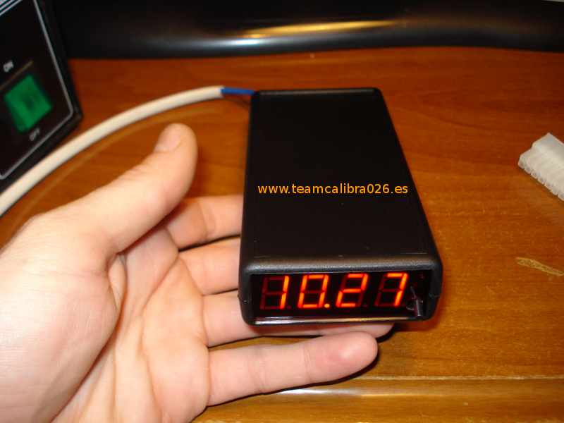

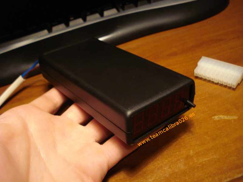

Completamente montada con su cristalito frontal:
De momento la voi a guardar tal cual para el 8v, en breve espero poder empezar a sacarle partido :D
Acabare haciendole un pcb de display personalizado para poder quitar el que trae de serie y llevarlo con cableado hasta donde quiera en el salpicadero (con idea de montarlo igual que en el turbo dentro del propio cuenta kms) y ademas añadirle un trim para regular la intensidad de luz, cosa que el de serie no trae.

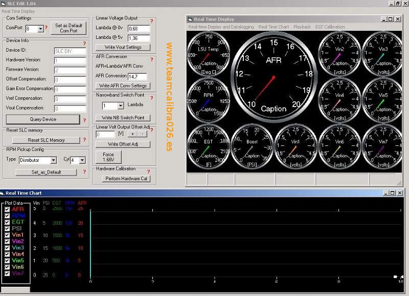

Una captura del SLC Edit:
Tiene muy buena pinta y permite visualizar todos los parametros de hardware a la vez, se ve mas completito que el Jaw Edit y mas vistoso :). Ya veremos si han seguido conservando o no el desastroso bug de exportacion de logs que habia en el Jaw Edit para los windows XP españoles :lol:.
Como lo he probado en un portatil antediluviano que tengo para estos trabajitos (me huele que el .NET le tira de recursos de forma exagerada), el programa me iba LENTISIMO y no he podido verlo muy a fondo, ahora que se que no explota ni quema puertos USB :lol: lo probare en el otro portatil :pc:

Re: [Bricox] McGivering Lambda Wideband - Jaw 1.041 - DIY Rules
La funcion es exactamente la misma, es una wideband como la JAW pero mas moderna y con diferente diseño, evolucionada, mas ordenada y el chip principal ya viene en SMD soldado en el propio pcb (en este sentido es una putada porque si se quema no puedes cambiarlo tu mismo como en la jaw, que era una cucaracha pinchada en su zocalo, programada de fabrica eso si).
Este tal como viene de serie esta pensado mas bien para tunear y luego volver a enchufar una narrow o directamente tirar por una esquina el cacharrito (en la guantera o donde sea). En plan para dejar fijo y poder ver el display habria que currarselo uno mismo para sacar de la placa el cableado necesario y montar el display donde quieras. El display que trae de serie es grande y va pinchado en un pcb pequeño que lleva una resistencia, un interruptor para cambiar las funciones mostradas en el display (aqui no se conectan varios displays en serie, usas el mismo y cambias de funcion a base de pulsador) y su conector de 14 pines para enchufar a la placa base principal. Con eso desde el conector de la placa base en adelante, si te quieres currar algo a tu gusto, es sencillo y puedes mandar al cuadro un pcb personalizado con un display mas pequeño, con un trim para regular la intensidad de luz, mandar el pulsador a cualquier sitio del cuadro, etc. Eso ya va en la idea de cada uno, de eso va el DIY :)
