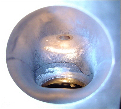

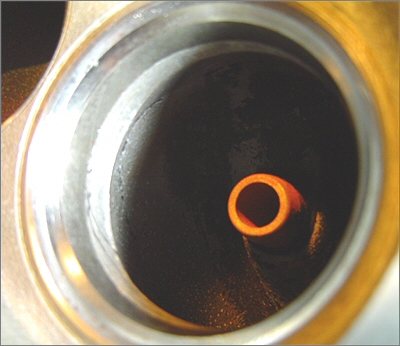

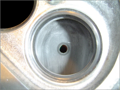

El port de admisión del nº 1, a media faena:
La guía de válvula y su fuselado ya estan depredados hasta la raíz, la mayoría de la textura de arena de fundición ya es historia, y los escalones en la garganta, inmediatamente aguas arriba del asiento de válvula, ya han recibido un buen meneo con la dremel. Falta rematar el suavizado de formas en garganta y 'bowl', y el texturado final con rayado concéntrico bastorro. Y los toques mágicos.

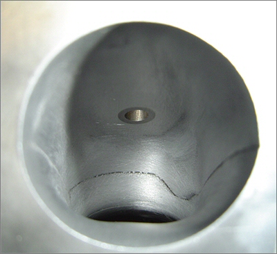

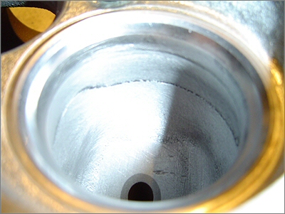

Otra foto del trabajo en el 1, desde diferente ángulo:

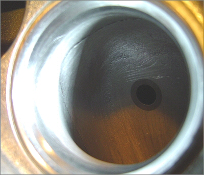

La cámara de combustión ha recibido ya un tanteo de pulido.

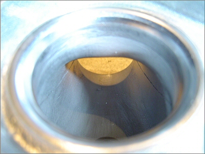

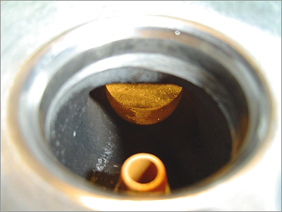

Se puede comparar con el nº 4, aún sin tocar:
La foto del 4 ilustra además su impresentable ñapa, arriba a la izquierda
Pero esta ñapa, de fácil arreglo, no es nada comparada con THE BIG SNAFU de esta culata. Resulta que es 'siamesa'
, los ports de escape tienen el mismo diámetro (33 mm.) que los de admisión. Esto es una cagada monumental de ingeniería donde las haya
La válvula de escape es de 36,5 mm contra 41,8 de la de admisión (el 76% en área), así que los ports de escape deberían ser, como mucho, de 29 mm. Y preferiblemente menos
. Con ports de escape tan grotescos la velocidad de los gases de escape se va a SEPU, adiós scavenging y bye-bye sabrosos penquitos y newtoncitos
Por eso ando tan rayado con la soldadura de aluminio. Hay que cerrarles el calibre CQC a estos ports de escape
. Grrrr.

Telvm, viendo la culata y sus cotas, realmente es cierto lo que dices, los ports de escape son un pelin grandes, pero me da la sensación que la culata tiene un problema en los de admisión que son muy pequeños.
Yo le he abierto los de admision a 39 mm que es lo que mide el colector nuevo que compré, y creo que asi será suficiente.
Ten cuidado con lo de recortar las guias pues será mas facil que pille holgura con el tiempo y no se si merecerá la pena, yo me lo estuve planeando y decidí que no, ¿crees que es una buena mejora?.
Lo que hice fue cepillar la culata para ganarle compresión al motor.

¿En que te basas para decir eso?... pero me da la sensación que la culata tiene un problema en los de admisión que son muy pequeños.
Sí, eso sí. La boca del port de admisión nunca puede ser menor que la boca del tubo que llega del colector, pues el 'escalón en contra' arruinaría el flujo. Pero esta es la única razón por la que agrandaría yo los ports de la 20E SOHCYo le he abierto los de admision a 39 mm que es lo que mide el colector nuevo que compré, y creo que asi será suficiente.
Sin duda. Lentejas.Ten cuidado con lo de recortar las guias pues será mas facil que pille holgura con el tiempo ...
Para sacar + chicha, sin duda¿crees que es una buena mejora?.
Buena idea (sin pasarnos).... cepillar la culata para ganarle compresión al motor.

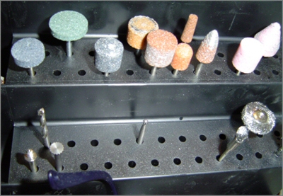

Apechuskes varios para la dremel.

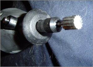

Fresa de alta velocidad para roer fácilmente aluminio y acero:
Ojo con ella que es muy voraz y es fácil pasarse.
Surtido de aperillos diversos:
Arriba amoladoras de varias formas. Para que no se emboten tanto con el aluminio conviene añadir algo de WD40 de vez en cuando.
Limas y lija manual, y mucho cuidadín, son aún más precisos que la dremel.

- Mensajes: 16918

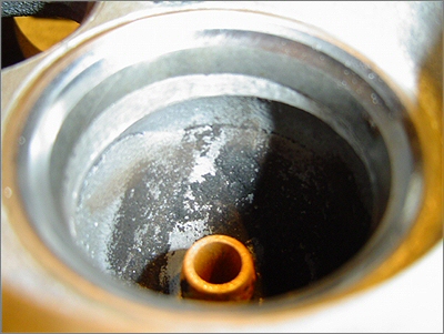

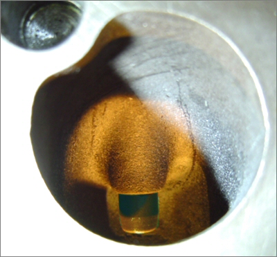

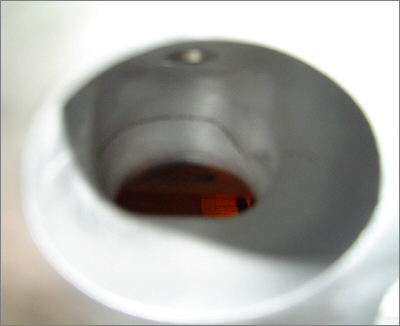

Port de admisión 20E SOHC con la parte del león ya trabajada. En particular los 'escalones' de la garganta justo encima del asiento de válvula han desaparecido, el port se funde ahora con suavidad en el asiento.
Falta texturar a rayado concéntrico basto y añadir algún que otro toque mágico
Antes:
Despues:
& so on:
Antes:
Despues:
& so on:
