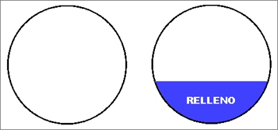

Área: Con dos vulvas por cilindro, el diámetro del port de escape debe ser, como máximo, el 80% del diámetro vulva escape. En un SEH, 36,5 x 80% = 29,2 mm de diámetro. Esto como máximo :wink: .
Sección:
Porting, Escape, Teoría 001.jpg (22.85 KiB) Visto 5725 veces
la aceleracion al abrir la valvula no es suficiente? es necesaria ayuda geometrica?
¿Mande? En cristiano please :lol: .
no se palia esto a base de perfil de levas de escape?
¿Exactamente a que te refieres con 'esto'?

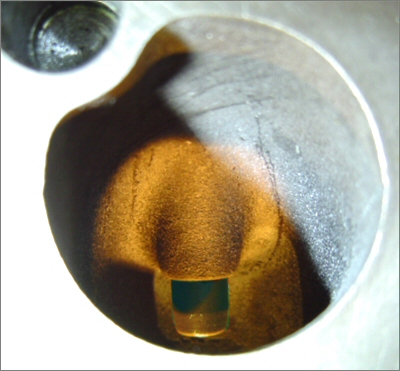

Mira la ñapa que trae de serie el nº 4:
Porting Admisión Nº 4 001.jpg (89.73 KiB) Visto 5726 veces
TELVM escribió:Jeeeejejej. Socio, los ports van a quedar bastante más iguales que como estaban :wink: .
captado jejejejeje
y luego se hacen llamar ingenieros los que hacen esto :lol:

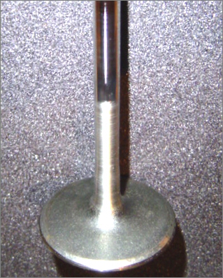

Afinado de las vulvas de admisión:
Válvulas, nº 1 004.jpg (151.25 KiB) Visto 5726 veces
La parte superior de la cola de válvula, la que se mueve por el interior de la guía, se mantiene lisa y pulida.
La parte inferior, la que asoma al port, la he rayado a saco con lija del 40, suavizando de paso las formas de un pequeño escaloncillo cerca de la cabeza. Ahora al tacto la textura de esta parte es rugosa. El dorso de la cabeza de válvula trae de serie un perfecto acabado granulado y así se queda.

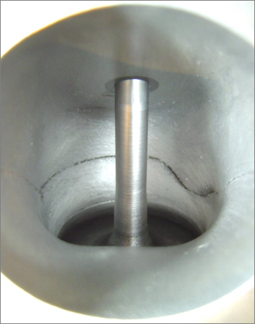

Válvulas, nº 1 005.jpg (112.88 KiB) Visto 5726 veces

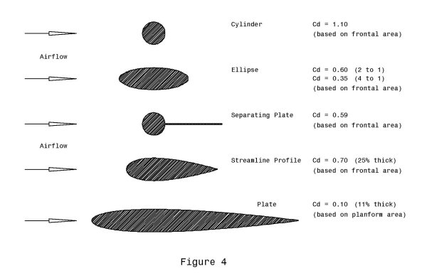

Aunque 'intuitivamente' pueda no parecerlo, un cilindro (como las colas de válvula) es una forma espantosamente mala desde el punto de vista aerodinámico :shock: :
A velocidades del aire por debajo de unos 300 km/h un cilindro tiene un pésimo Cd de alrededor de 1,2, con flujo subcrítico y mucha turbulencia de estela:
Por encima de unos 300 km/h la presión hace supercrítico el flujo y el Cd mejora cayendo a 0,3, hasta que a 0,6 Mach (unos 735 por hora) aparecen ondas de choque y se jodió el invento.
La velocidad media en los ports de admisión de una culata SEH a 6200 rpm anda por los 435 km/h (la máxima teórica andaría por unos 715 km/h). Uséase, por debajo de unas 4300 rpm la cola de válvula es una importante obstrucción al flujo.
Pero la pelota de golf viene al rescate 8) . Haciendo rugosa la superficie de la cola de válvula (equivalente a los hoyuelos de la pelota de golf) las rugosidades actúan como turbuladores, revigorizan la capa límite y estrechan la turbulencia de estela, mejorando el cotarro:
Como demuestra este experimento :wink: :
http://www.eng.fsu.edu/~ugartjo/waystobetterproject.htm
