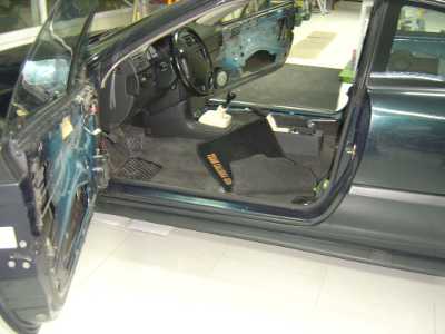

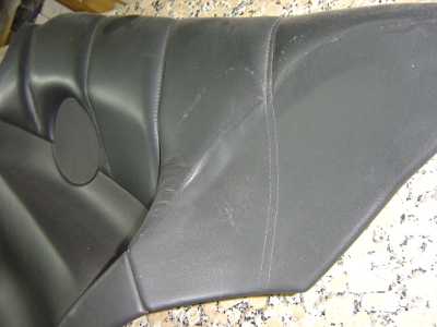

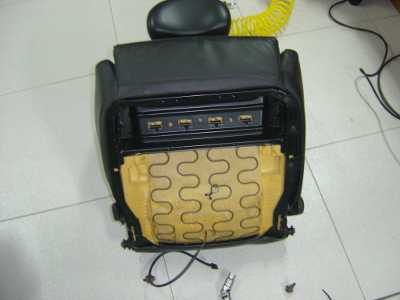

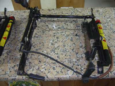

Tenia que ir a pasar itv y tras casi 6 meses parado en el garaje a raiz de haber vendido mi tapiceria de polipiel, empece a montar la tapiceria de cuero traida de UK:

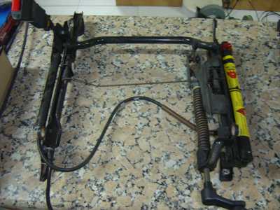

Lo primero darle el cambiazo a las guias del lado del conductor, que estas venian de un V6, asique habia que cambiarlas por las originales de un turbo. Ademas uno de los pretensores de las guias de V6 venia saltado por haberse salido el seguro de su alojamiento y roto en un soporte del explosivo (seguramente cosas del transporte), aproveche para cambiar el pretensor entero de otras guias de corsa (son identicos) que tenia guardadas en buen estado:
Guias de Turbo:
Guias de V6:
Y palizon padre de limpiecita a toda la tapiceria. Como llevaba meses guardada ya tenia bastante polvo superficial, asique me dedique a limpiarla con mimo con la aspiradora, luego soplar todas las ranuras y poros con la pistola de aire a presion y finalmente una buena limpieza con espuma para tapicerias de cuero de Sonax, mano de santo, quedo como dios. Unas muestras del polvo que tenia uno de los paneles:
Despues de una buena limpieza y tratamiento, brillante como los chorros del oro :D :
Y ala, una vez bien limpia la tapiceria y bien aspirada la moqueta por arriba y por debajo, a montar:
A dia de hoy ya esta toda montada, pero lo peor es que aun no le saque ni una miserable foto decente con ella montada :lol:, anduve a toda prisa montando y no hubo mucho tiempo, ya subire alguna foto decente.

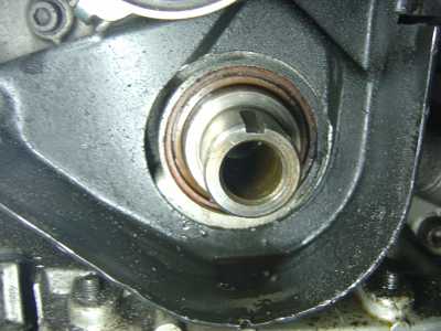

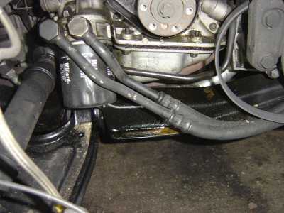

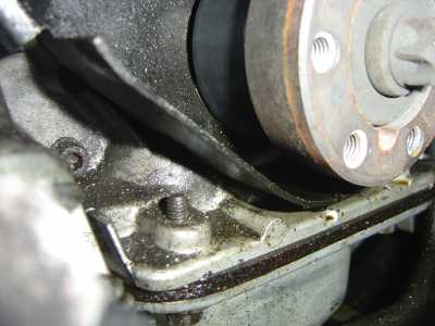

Como tenia problemas de perdidas de aceite a manta por el motor y no era nada normal teniendo en cuanta que la junta del carter estaba en buen estado (por lo menos no como hara hacer semejante estropicio) y no veia otro sitio por el que pudiese perder salvo por el reten del cigueñal, me puse a revisar el brico de la distribucion y... maldita sea mi estampa, en su dia monte el reten al reves y tiene sentido de giro, con lo cual en vez de meter el aceite para dento del carter, acaba echandolo fuera, mecagoentodamiestampa :evil: :evil: :rambo: :rambo: :martillazo: .
Ala, distribucion con unos 5000 kms hecha, toca volver a desmontarla, quitar la polea dentada del cigueñal, que implica sacar el tornillo central y reemplazarlo por otro nuevo (son de un solo uso y ademas por el apriete al que va metido se acaba mellando, no merece la pena arriesgarse). En fin, manos a la obra y todo para fuera y.... anda, aceite a manta en la parte baja de la carcasa de distribucion que iba escurriendose motor abajo y haciendo un cristo de muy señor nuestro en el trapecio, bajos, motor, etc. :evil: :
La correa aun nuevecita:

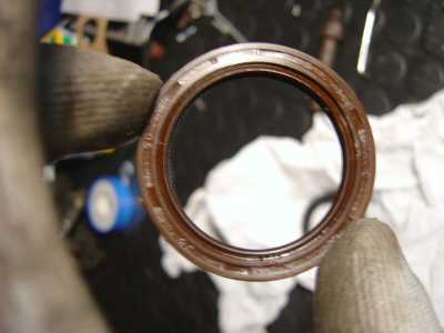

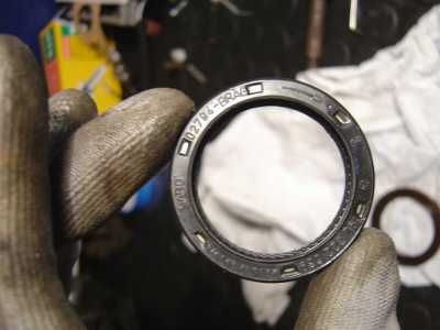

Polea de cigueñal fuera y reten... al reves grrrrr:

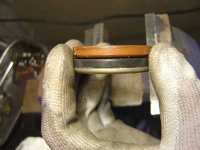

El reten nuevo esta vez lo voi a montar de origen, pero me parecio curioso lo siguiente: el reten original es de 8 mm. frente al que tenia montado que era de 7 mm. (pregunte en tiendas de repuestos y de 8 mm. tampoco los encontraba). Ademas los rascadores internos del reten en el caso del reten original son mas gruesos y tine menos cantidad que el otro que tenia montado, no se hasta que punto puede acabar influyendo eso a la larga, pero bueno, ahi dejo la curiosidad. Tambien decir que comentandolo con un jefe de taller de la Opel me dijo que sin rollos de querer venderme ninguna moto, por experiencia propia los retenes originales solian dar mejor resultado que los aftermarket, no se, me parecio un poco curioso porque el tio tampoco ganaba nada con contarme una milonga.
No se si apreciara muy bien, pero los rascadores interiores del reten original (el negro son mas gruesos) e incluso el diametro interior por donde entra el reten es unas decimas de mm. mas grande respecto al reten marron (el reten viejo que ya habia quitado cuando compre el coche tambien media lo mismo que el de origen y no era de origen), quiza al ir menos prieto pero en su medida justa evite un desgaste prematuro por exceso de friccion :-k:

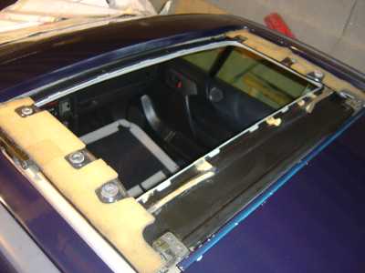

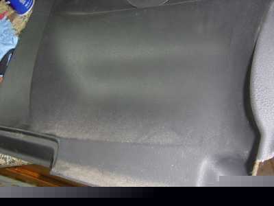

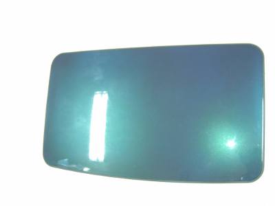

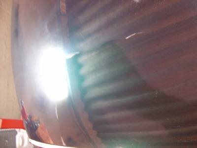

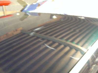

Mientras esperaba por piezas y tenia el coche encima de borriquetas, como la pintura necesita unos mimos (tiene mas swirls que la ostia xD) empece a pulir algunos paños de chapa poco a poco con una pulidora rotorbital neumatica. Pues aunque no se puede hacer milagros en algunos sitios donde haya arañazos muy profundos o chinacitos, se nota el resultado MUCHO.
Os dejo un par de fotos pero vamos, que en las fotos no se aprecia una mierda :lol:. En esta foto esta pulida la parte superior derecha hasta la altura del techo solar (donde estan los restos de pulimento), hacia el otro lado se nota mas mate la pintura y se ven muchos mas arañacitos (os lo digo yo, que en la foto ya se que no se aprecia una mierda :lol:):
Aqui esta pulido de la mitad de la foto hacia abajo y tirando hacia la izquierda:

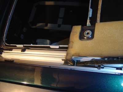

La tapa del techo solar la desmonte porque tambien he aprovechado para lavar en casa con fairi y cepillo la goma del cierre del techo solar (habia mas mierda metida que en un palo de un gallinero :lol:) y tambien le di una buena lavada al burlete beige que va por dentro haciendo el remate del tapizado del techo interior (era mas gris que beige :lol:), quedaron como nuevas 8):

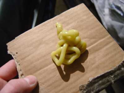

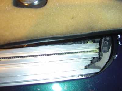

A las guias del techo solar tambien le toco su turno y las he limpiado bien, ya que la grasa que tenian estaba bastante reseca y mas que engrasar, hacia de freno. Primero le di una limpieza con papel de taller y WD-40, paciencia y ayuda de una aspiradora, luego pase a pillar un poco de grasa de alto rendimiento para rodamientos y le de un repaso a todas las zonas moviles que quedan a la vista y accesibles desde arriba.
ImagenImagenImagenImagenImagen

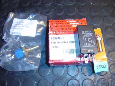

Han llegado un CTS nuevo y un rele de inyeccion pedidos a la tienda de vaux-world (http://www.vaux-world.com ó http://shop.ebay.es/merchant/vaux-world), ademas de un sensor FAE para la temperatura del cuadro que he comprado en tienda fisica. Por cuatro perras, mejor todo nuevo :):

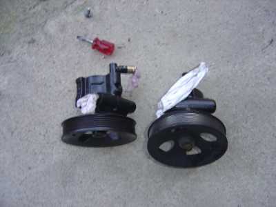

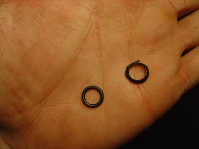

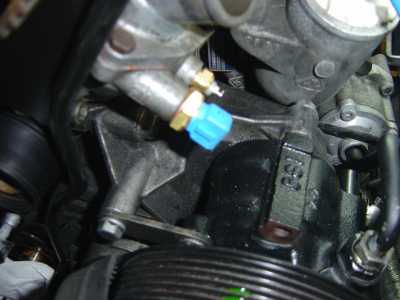

Como habia notado en alguna ocasion que la direccion a veces se endurecia de buenas a primeras a la hora de tomar una curva aun teniendo liquidos nuevos y todos los niveles bien, decidi intervenir aprovechando que tenia la zona despejada. Ya habia comprado una bomba de repuesto hacia tiempo y he decidido cambiarla aprovechando que tengo esa zona despejada, ademas si la bomba chochea tambien mermaria las prestaciones del 4x4 y eso no puede ser [-X :
El reten que va en la punta del racord del manguito de salida de la bomba (linea de presion) estaba cascadillo, asique aproveche tambien para montar uno nuevo:

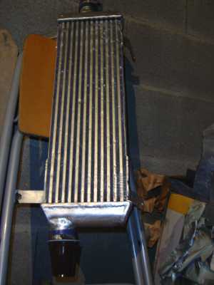

Para ganar un poco de espacio en mi micro taller :lol: le desmonte la defensa delantera y depaso se me dio por poner el intercooler a escurrir en un vaso de cafe (que pasa, es lo que tenia a mano :lol:), a ver si habia aceite acumulado cortesia de la reaspiracion de gases:
Despues de tenerlo 3 dias escurriendo, lo maximo que se ve en el fondo del vaso son cuatro miserables gotas, asique se ve que el escandalo que hace la blow off escupiendo aceite a la larga no es para tanto visto lo visto 8) .
CTS, sensor de temperatura de cuadro y bomba cambiados:

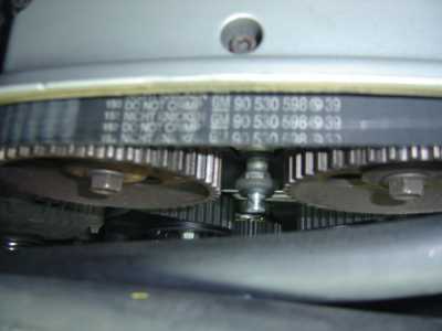

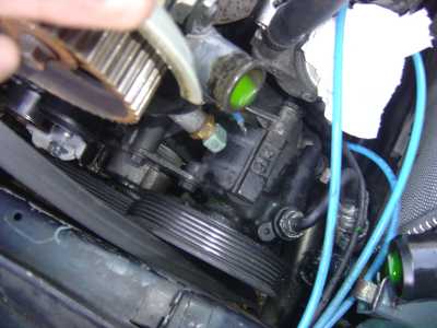

Lo siguiente que os voi a contar me puso los pelos de punta, ya que mientras estaba revisando cosillas por el vano motor, cambiando piezas y tal, se me dio por meterle unos meneos a las poleas de reenvio de la correa de distribucion (que todavia sigue fuera en espera de piezas de la opel) y .... otia!! una polea con holgura... otia!!! pero si el tornillo esta flojo!!:
http://www.youtube.com/watch?v=GjGLsGGN8I8
Pa´habernos matao!!! :? Menos mal que se me dio por desmontar la distribucion para cambiar el reten del cigueñal y se me dio por revisar las poleas, sino tarde o temprano.... catacrack y adios motor :? . El tornillo (que por cierto era nuevo) lo limpie bien y lo volvi a montar con retenedor de tuercas de loctite, lo volvi a apretar con la dinamometrica y a tomar por saco, a ver si ahora tiene cojones a moverse :evil: . Con la otra polea procedi de igual manera, aunque esta si que estaba correctamente apretada a sus 25 Nm, pero por si las flys, loctite al canto y a vacilar a otro :x

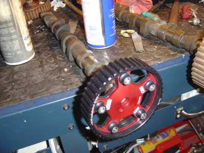

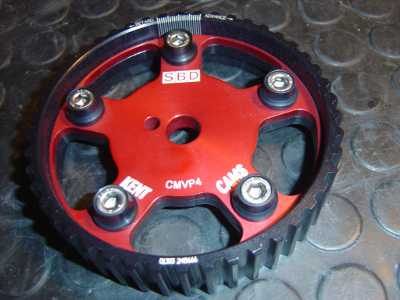

La nueva poleita vernier para montar el arbol de admision de XE ha llegado :D :
[ 17 / Febrero / 2009 ]

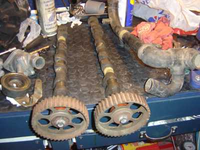

Hoy me he ido a casa de un colega a por los restos mortales que tenia guardados de un cali XE que fue desguazado hace una pila de años por un siniestro y que por casualidades de la vida, se guardo los arbolitos de XE y varias cosillas mas, el motor tenia unos 20.000 kms y los arboles estan cojonudos, con polvo eso si, pero cojonudos :D :
No me pude resistir a ponerla :lol::
que mas piezas hay de ese XE? no tendras por ahi el manguito de direccion de un 16v para poner en el let y anular lo del transfer no? y quital el peloto y tal.. :roll:
Lo que me traje esta en la foto, encima de esa mesa: arboles completos con poleas, un tensor pre 94, un tubo de refrigeracion del motor con su manguito tocapelotas, un cuerpo completo de termostato y las chapas y carcasas metalicas de la correa de distribucion (en la foto no estan evidentemente xD), vamos, me traje todo lo que le quedaba de ese motor por casa, el resto se vendio a piezas hace años :wink:
