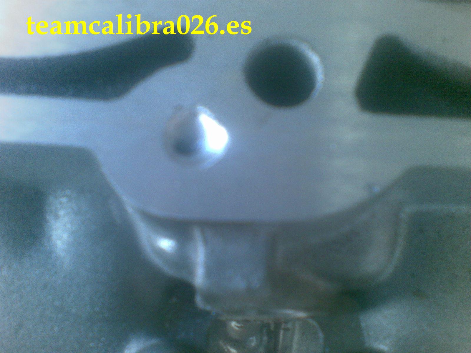

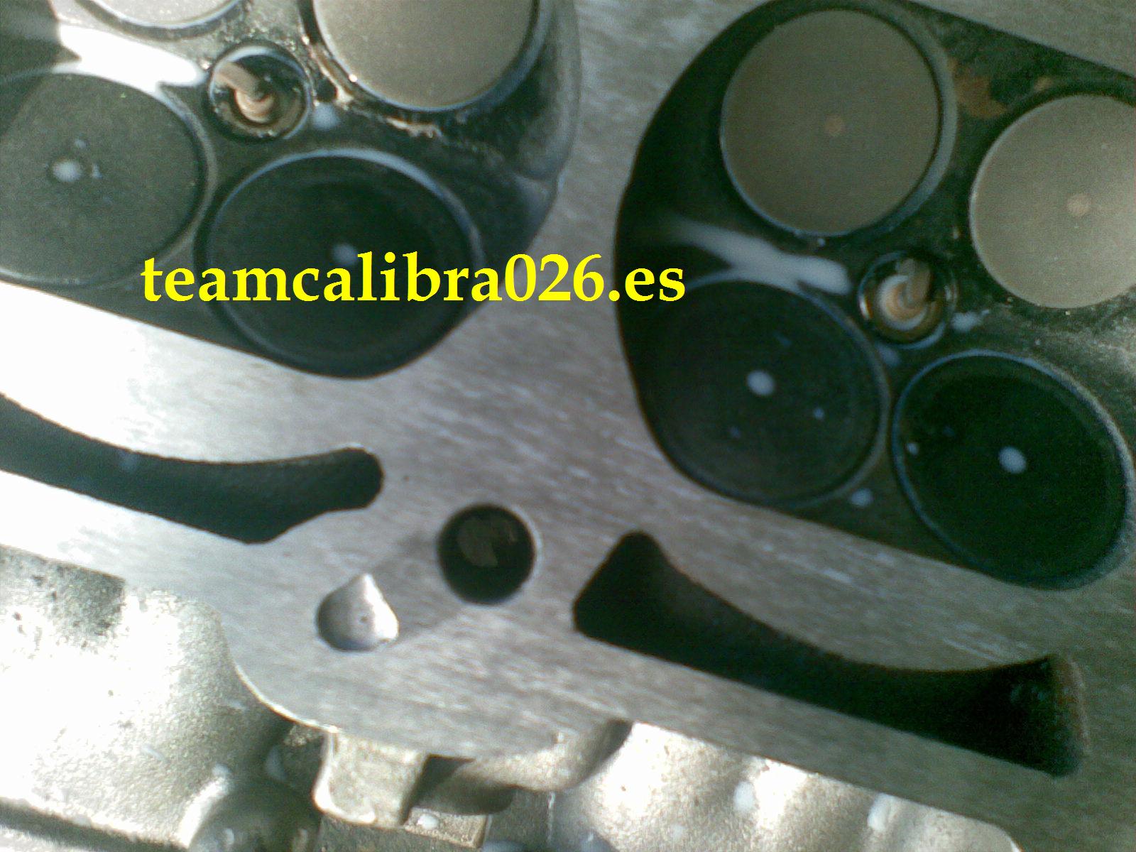

pues bien, para eliminar todo paso de aceite por la culata, y toda entrada de agua al circuito de aceite, he sellado los conductos marcados en rojo

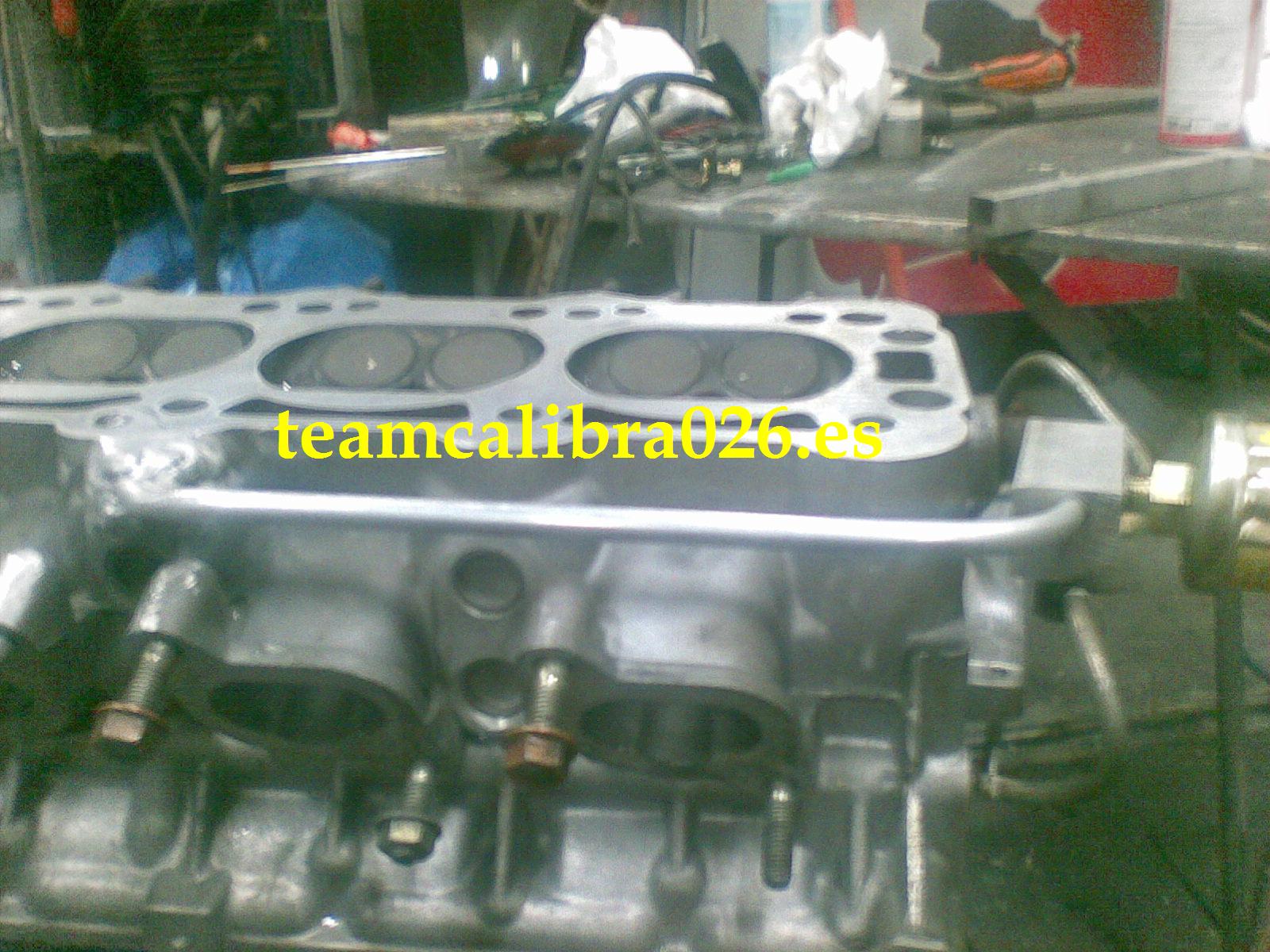

lo siguiente que he echo es soldar el plano de la culata por el cual el aceite se dirige hacia el interior de la culata.. con esto condenamos al aceite a circular por el barreno que le hice en un costado , marcado en amarillo en la primera foto...

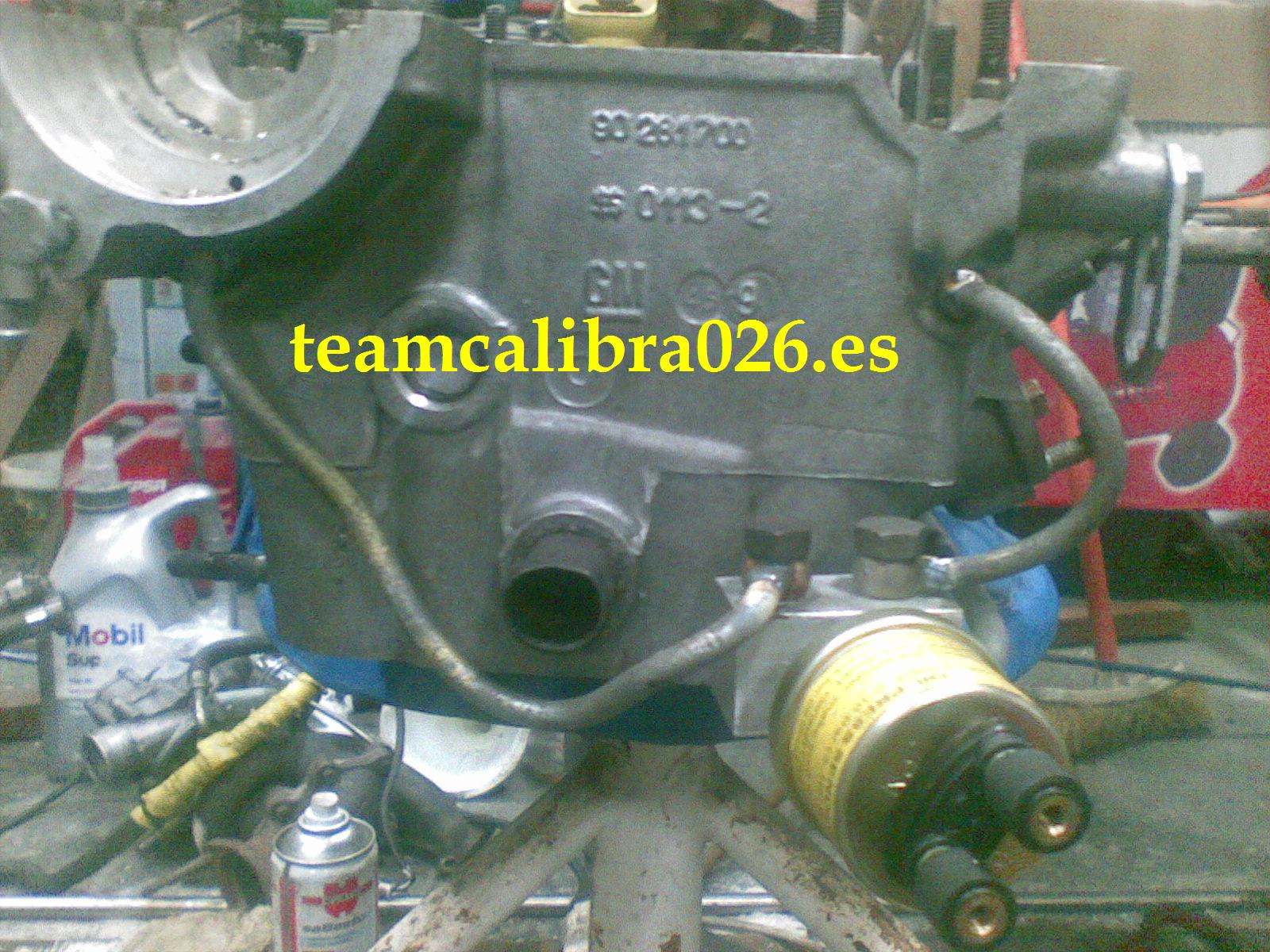

de haí se va directo por las tuberias que se ven en las fotos anteriores, incluyendo una bellota de presion para controlar la presion en culata.. y directa a los conductos que aceitan los arboles y los taqués..

los tubos del lateral de la culata no deverian de tropezar con nada, los de la parte trasera no se si el tubo que va ahi de refrigeracion puede interferir...

Mañana saco una duda, no se si la belota de pression no se kedara muy cerca de la bomba de frenos, vamos si no la toca no ay problema, pero no se puede kedar demasiado cerca por temas de movimiento del motor en aceleracion.

la bomba va mas arribakorvo01 escribió:Mañana saco una duda, no se si la belota de pression no se kedara muy cerca de la bomba de frenos, vamos si no la toca no ay problema, pero no se puede kedar demasiado cerca por temas de movimiento del motor en aceleracion.

Re: como reparar culata que mezcla agua y aceite ( terminado)
Tienes razon, estaba viendo la culata de patas para riba

bueno, refloto este post para afirmar que el sistema funciona, los taqués cargaron perfectamente , los arboles escupen aceite , la presion es constante y por ahora no hay rastro de mezclas raras...
la unica pega es que tengo un pequeño rezume en las tomas roscadas, asi que tendré que usar el teflon liquido ese y haber si así doy por concluida la historia..
