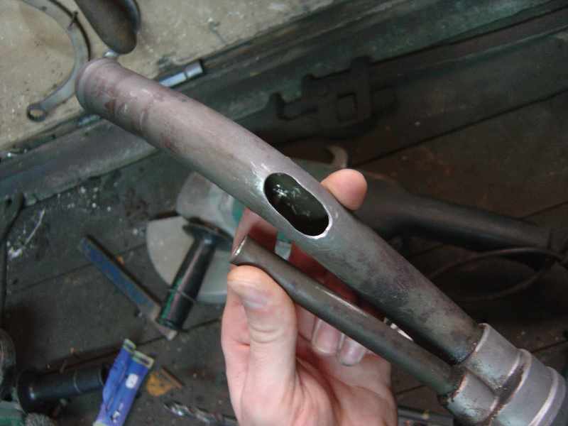

Yo hoy me he puesto manos a la obra y he empezado a fabricarme la nueva toma de reaspiracion de gases para el carter como hizo Redzone.
Butron al canto:

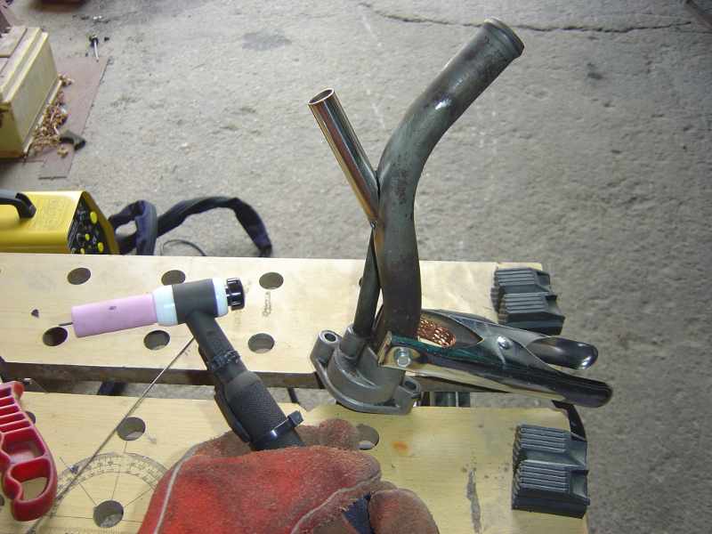

Planteandolo en su sitio punteado con tig antes de empezar a darle caña al mono:

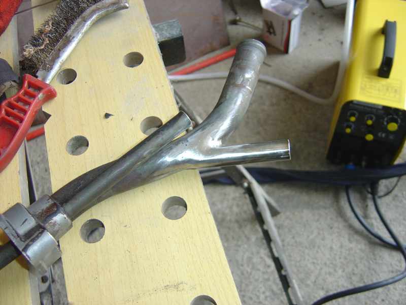

Un buen rato despues:
Ahora me queda repasarlo por dentro con lima para eliminar los pegotes de material que se fueron fundiendo hacia adentro (por puto gañan y novato soldado con TIG :lol:), pero bueno, ya estuve un rato dandole pal pelo y poco me queda por desbastar para dejarlo presentable para probar el invento, luego si cumple bien ya me matare en dejarlo bonito con toda la pieza entera en inox :D.

Esa pieza la visto yo echa en alguna web de preparador de opel.
¿Que utilidad tiene realmente???vienen los dos tubos del inicio de la foto asi de serie??
Es que mi tubito ese solo viene uno y no 2

En la primera foto en la que se ve el butron salen dos tubos, el gordon donde esta el butron y otro mas finito al lado. El tubo fino es de la cala del aceite, quiza en tu motor la cala vaya en otro sitio :-k
