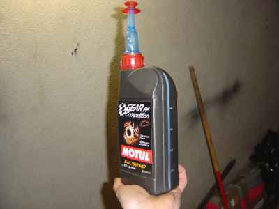

Cambio de liquido de transfer por motul 75w140:

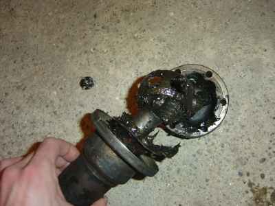

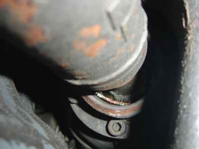

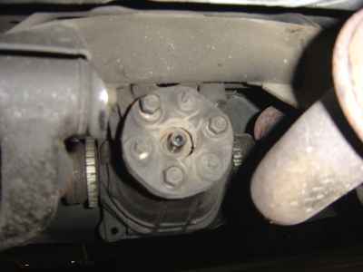

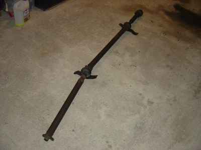

Justo al dia siguiente despues de haber cambiado el liquido del transfer por el motul (con el que por cierto se notaba que el 4x4 tiraba mucho mejor) y una semana andando con el coche, el transfer empezo a hacer un ruido al ir en punta de gas llaneando, mientras retiene o empuja fuerte, no se queja. Desconfiando de que fuese un problema de la homocinetica que hay a la salida del transfer (tenia el guardapolvos roto), me puse a desmontarla y para ello hubo que desmontar la transmision entera. Sin transmision tambien seria mas sencillo diagnosticar si el ruido era culpa de dicha homocinetica:

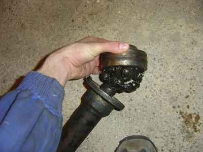

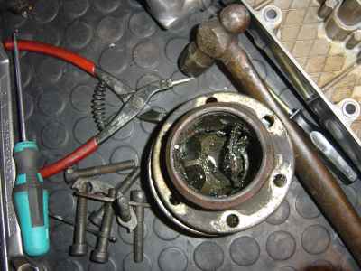

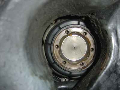

Una vez quitada la tapa de donde va el guardapolvos de la homocinetica del cardan, empezo a salir grasa llena de porqueria (aunque habia bastante grasa y bastante densa por cierto), la verdad es que no tenia casi holgura:
Para soltar la homocinetica hay que quitar la tapa delantera de la misma y justo en la parte central (por donde entra el barron estriado de la transmision) hay una presilla que hay que quitar para que el barron salga hacia atras y libere la homocinetica (aun tuve que darle unos toques de martillo para que saliese para atras):
Sali a probar el coche sin transmision y........ sigue haciendo ruido, si voi con el fusible quitado aun se acentua mas. En frio no lo hace, pero en cuanto hago un par de kms ya empieza a sonar, me parece que se ha ido un rodamiento del transfer a la mierda :demon: :caguen: :caguen: :caguen: :bronca: :bronca: :bronca: . Tocara desmontar el transfer y de momento el coche de nuevo al garaje hasta que no me pueda meter con el a fondo.

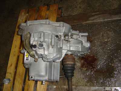

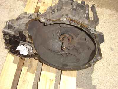

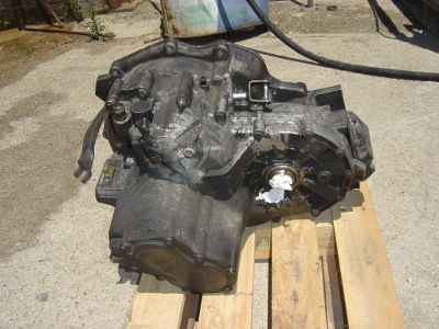

Como a la F28 mia se le da por rascar en segunda y tercera al apurar rpms, tenia otra F28 guardada para darle el cambiazo, asique ahora sera el momento ideal. La pobre toda enguarrada:

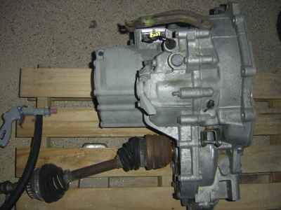

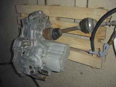

Drene toda la valvulina de la caja (la deje un par de dias escurriendo en varias posiciones y vaciando por varios agujeros, aun sale bastante valvulina al ir meneandola), luego selle todos los respiraderos de la caja con ayuda de cinta aislante, el agujero de salida hacia el transfer y el agujero del lado del palier lo tape montando un palier viejo que tenia de un 8v, luego caña con desengrasante, maquina de lavar a presion y cepillito. Aun asi la muy asquerosa se resistia a quedar bien en el lateral donde lleva la tapa de registro (tenia porqueria bastante incrustada y algo de oxido blanco del aluminio), asique le di una chorreada con una pistola de arenado y vuelta a lavar. Quedo tal que asi:

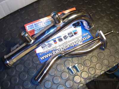

Me llegaron estas dos cositas desde Inglaterra :D, el codo de salida de la bomba ya se lo voi a cambiar antes de que rompa el original :lol: :

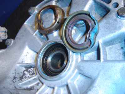

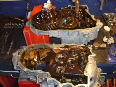

Como a la f28 quiero cambiarle todos los retenes antes de montarsela al coche, uno de ellos (el del selector de marchas) exige que abra la caja por la mitad para poder cambiarlo, asique me meti al lio y ya de paso cambiare algun que otro rodamiento como los del diferencial:

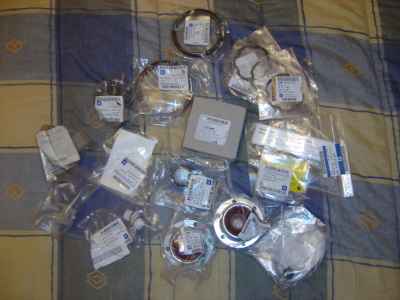

Nueva remesa de piezas nuevas pedidas a la Opel:
- Pegatinas originales del AA para el vano motor.
- Retenes para palier del lado caja y del lado transfer.
- Juntas de goma para homocinetica del cardan (dos extra de repuesto)
- Homocinetica del cardan (salida de transfer).
- Tapa con fuelle de goma para la homocinetica del cardan (otra de repuesto).
- Reten cigueñal, lado caja.
- Reten trasero del transfer (el del viscoso).
- Casquillos para varillaje del cambio (voi a prepararle un quickshift a medida).
- Protectores de casquillos del varillaje.
- Pegatina de airbag (puerta).
- Pegatina "peligro alto voltaje" (bobina encendido).
- Termostato fresquito.
La razon de pillar las pegatinas originales es que quiero pintar el vano motor cuando baje toda la mecanica y quiero volver a ponerselas como venian de fabrica. La del peloto y la del "peligro ventilador" ya no las hay, a ver si consigo hacerme unas nuevas iguales que las originales.

Esto es lo que se ve mirando el transfer desde atras? Es la que tengo yo rota :P Puedes ponerme las referencias? :)
90423102 - 457442
4 57 001
Cuando este en casa os pongo la lista detallada con referencias y PVPs opel, que hay mas gente interesada en ello :wink: .

Me parece a mi o la valvulina de esa caja de cambios estaba hecha una pena, no es normal que una caja de cambios acumule tanta suciedad por dentro :? .
Pues tenia algun que otro lodillo si (lo negruzco es una patina de valvulina pegada en la pared que salia con el dedo sin mas historias), pero sin embargo la valvulina salia rojita, nada negruzca, es mas, me vino tal cual llena de valvulina y no pintaba mala, seria la original. La unica caja que vi limpita sin posos ni nada raro fue la de sayonarab que tenia 60.000 kms y estaba nueva por dentro.
Mejor que sea asi :D , al ver la imagen se me venia a la cabeza la F16 que cambiamos al GSI que tenia algo del color del fuel en lugar de valvulina.
