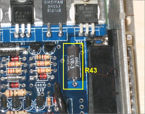

BTW piece of info: La resistencia R43, opcional en las v3.0 e inexistente en las v3.57, se pone ahí única y exclusivamente para tener un punto donde enhebrar el osciloscopio.

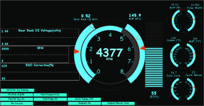

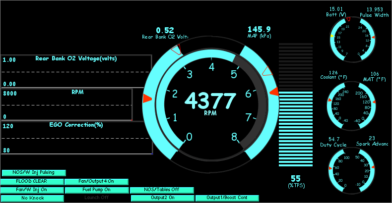

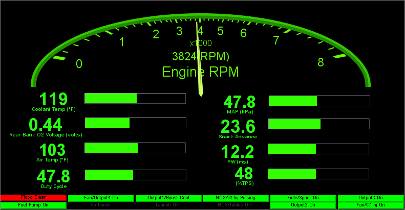

'Tá curiosote el TunerStudio.

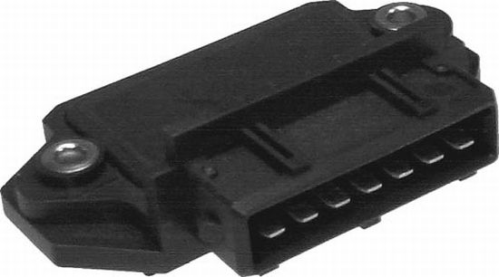

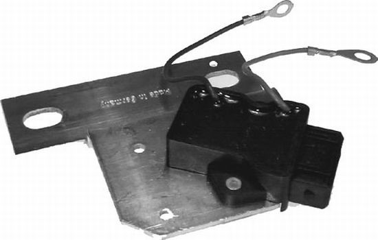

Ahi van un par de capturas de modulos de encendido de los calis, neandertales descartados evidentemente porque en la bobina no hay nada.
XE:
C25XE / X25XEV:

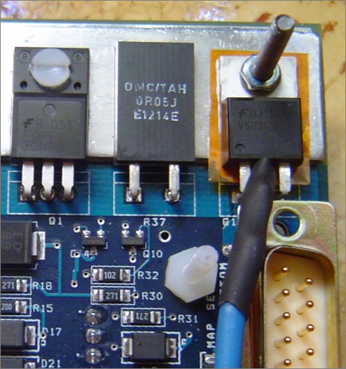

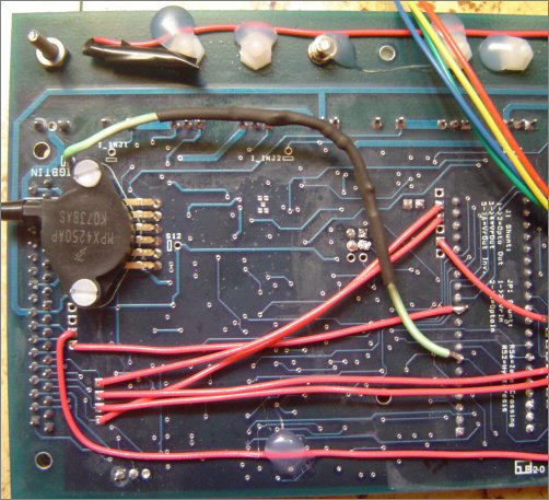

Cableado desde pin 7 U1 a IGBT-IN, con resistencia de 330Ω 0.25W en línea (oculta bajo el termorretráctil):
(Arriba en el limbo el cable que antaño iba de PAD3 al pin central de Q16).
El transistor IGBT de encendido Fairchild ISL9V5036P3 en su puesto de combate:
He optado por tirar cable de grueso calibre directamente desde su pin central hacia el Moronic 1, saltándome los conectores MS DB37 y el conector Miata (cuyo cable Spark A es demasiado raquítico para el menester).

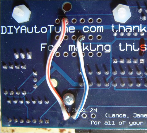

Y ya puestos he modificado la daughterboard para poner operativo el potenciómetro TPS. Patada a seguir a las resistencias R6 y R7 de la daughter, y soldar dos cables para dar vida a los pines DB22 y DB26.
Aquí la muy divertida gracia ha sido que las instrucciones del manual Miata PnP DIYAutotune son INCORRECTAS #-o , p' habernos matao :caguen: . Con la innombrable hecha un buen lío lo que proponen es 22 a 2L y 26 a 1N [-X [-( .
BUTT BUTT BUTT:
Manual Taller Mazda Miata escribió:...
1N INPUT Throttle sensor 0/12V suelto/pisado (es un switch) IGN ON
2K OUT Airflow meter 4.5-5.5V constant
La conexión correcta es 22 a 1N y 26 a 2K :sisi: :
Como es de rigor, copiosos cawens hasta que la copla se ha aclarado por si sola :lol: .
