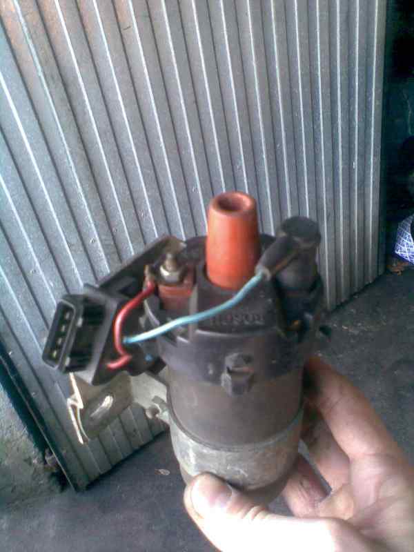

Curioso, ayer hemos estado recableando el vano motor de un kadett 1.8 GT (motor 18SE con Jetronic) y me he encontrado que la bobina no es como la de nuestros neandertales, sino que tiene el modulo de encendido adosado a la propia bobina, como pasa en el resto de calis salvo 8v's:
Hemos tenido que suprimir el modulo de encendido y cascarle un soporte de ascona para adaptar las conexiones para rular bajo motronic de neandertal.

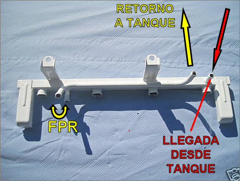

Just to be sure for if the flies, fuel rail 8V:
Fuel Rail 001.jpg (57.46 KiB) Visto 4074 veces
En la foto el rail esta patas arriba.
Visto en posición normal, mirando desde proa, el pitorro de llegada es el de más a la izquierda. ¿Right?
Yep, a mi me cuadra :)
Tropic escribió:Yep, a mi me cuadra :)
lo secundo
