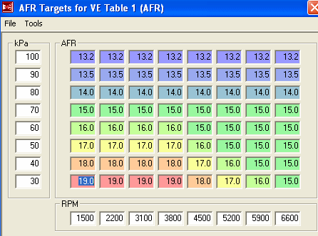

AFR Targets Misil 001.gif (15.13 KiB) Visto 4528 veces
Ande vas asin de pauperrimo! So Hereje! Mataballenas! Antipatriota! El 50% de los gasolineros al paro, y sino al tiempo! :badgrin:
Conociendote, p'a mi que eso es una preview na mas! :cuñao:
poca herejia veo yo [-(
no disimules que te veo
:rofl: :rofl: :rofl: :rofl: :rofl: :rofl: :chondo: :chondo: :chondo: :rofl: :rofl: :rofl: :chondo: :chondo: :chondo: :rofl: :rofl: :rofl: :rofl:
MarteDJ escribió:poca herejia veo yo [-(
Me paice que te han pillao! :mrgreen:
Deja que lo enseñe poco a poco Marivs, sino les da un algo a los arreacefalopodos! :rofl:
Gñ gñ, necesito una wide que mida más de 20:1 y un coil-pack megavóltico, con el 'corte de pobreza' a 18:1 no hay quien practique la herejía a gusto joder :badgrin: .
Se circula perfectamente y hasta se adelanta sin problemas con el acc wizard completamente en blanco, me parto :rofl: .
El Autotune echando chispas, ALT-B ALT-B ALT-B ...
