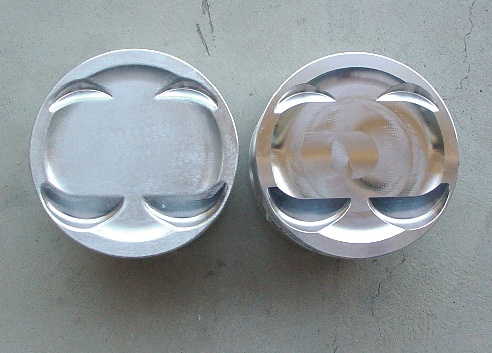

un 8% mas o menos de diferencia de potencia entre estos pistones , every little counts, pero esto no es tan little :)
http://www.theoldone.com/articles/engin ... tons1.html
http://www.theoldone.com/articles/engin ... nfacts.htm
me ha sorprendido ver ke tienen pistones para mi bisho, y ademas bastante curiosos
