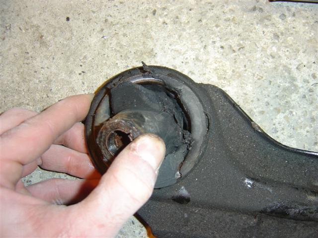

De paso esta noche me he liado a soltar los trapecios para cambiarle los silentblocks.

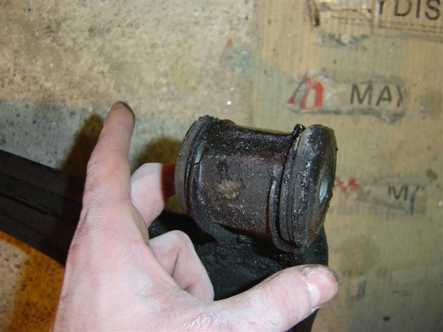

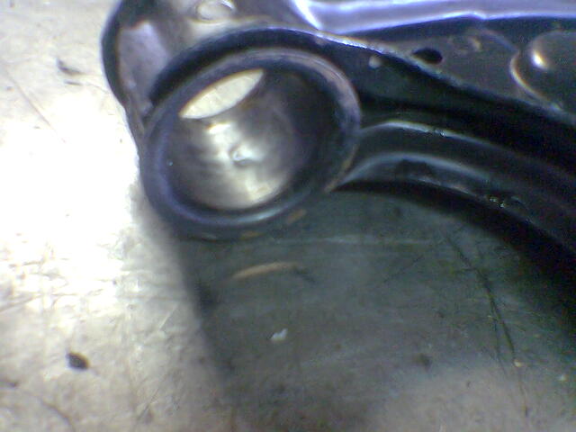

Vease el mal estado del silentblock trasero, en ambos trapecios estaban reventados:

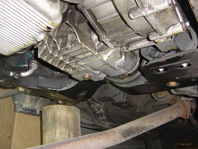

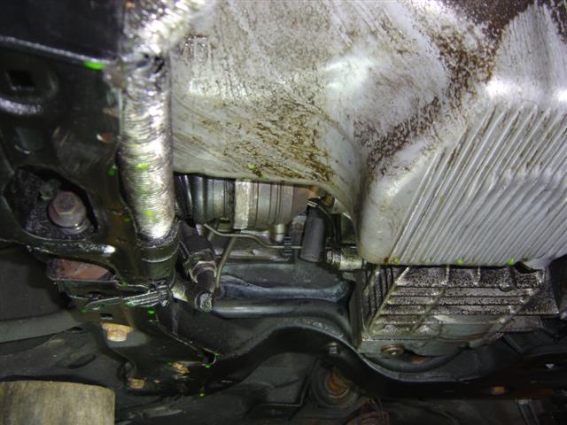

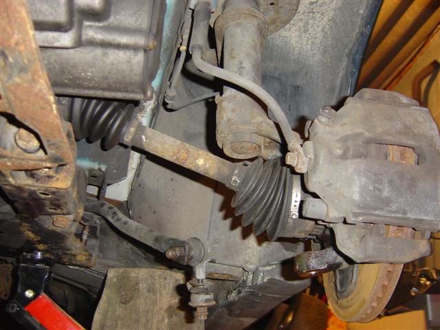

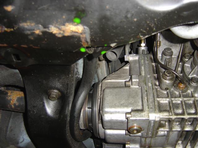

Vistas de los bajos sin trapecios todos guarros de anticongelante y aceite de haber andado cacharreando con los manguitos por arriba, en cuanto termine con el va a llevar una limpieza que se va a jiñar xD:

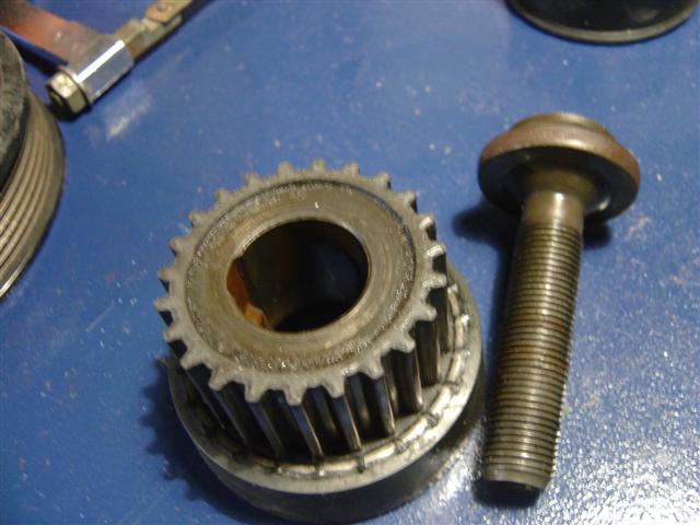

Bueno pues ya tengo en mi poder las piezas que pedi a la pelo para reconstruir la ñapa del piñon del cigueñal. Vamos que tengo el piñon, toda la tornilleria y centrador nuevo de paquete. Ya de paso he comprado tornillos nuevos para el tensor y las poleas de reenvio, que total como tenia que volver a rehacer la distribucion, pues no me cuesta nada meterselos y ya de paso me evito problemas.

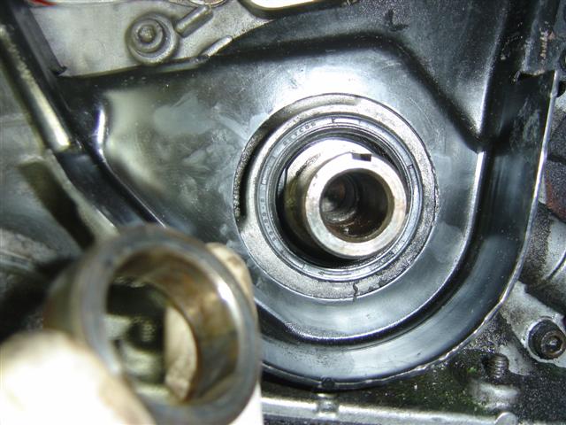

Unas fotos por las dos caras del piñon demacrado by gañanez una vez desmontada por segunda vez la distribucion:

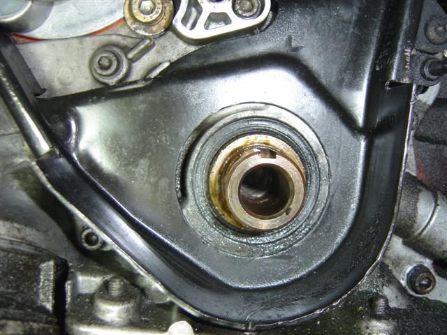

Foto de la cabeza del cigueñal sin el piñon de la distribucion y todavia con el reten montado y el casquillo que rodea el cigueñal:
Casquillo fuera:
Ahora ya que estamos, metere el reten de cigueñal nuevo 8)

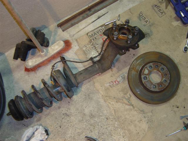

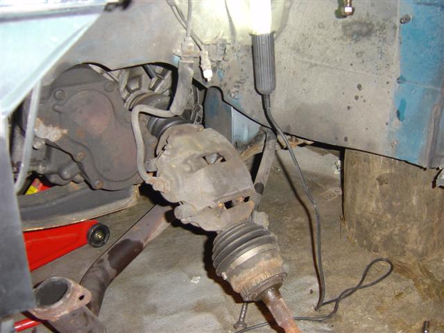

He desmontado ya el brazo completo de la suspension del lado izquierdo y todos los cachivaches, el lunes procedere con el del lado derecho puesto que estoi a la espera de unos bilstein para montar, asique mientras aprovechare para limpiar todo bien, pintar las piezas en negro mate para dejarlas nuevas y posiblemente monte rodamientos nuevos:

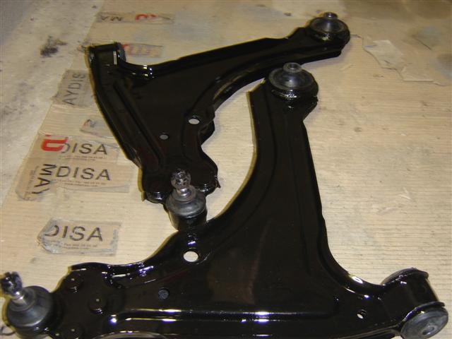

Trapecios pintaditos con sus nuevos silentblocks:

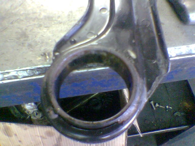

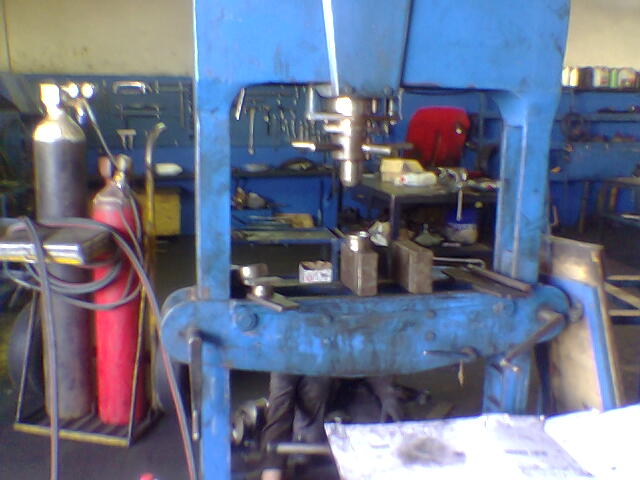

Unas fotos que habia quitado con el movil cuando me quitaron los silentblocks en la prensa:
:arrow: La prensa "opresora" :lol: :
:arrow: Silentblock pequeño fuera:
:arrow: Silentblock grande fuera:

El anticongelante ese verde fosforito que usas... :lol:
me ha recordado a la sangre del alienígena goteando en "Predator"... :lol: :lol: La fiera herida... :shock:

Mikel escribió:El anticongelante ese verde fosforito que usas... :lol:
Pues ahora tu comentario me recuerda a TELVM :lol:
Ese anticongelante va muy bien, tiene un punto de ebullicion de 145º y congelacion en -45º o algo asi y cuando tiene bastante uso, si quitas un manguito del refrigerante, se ve que sale en buen estado y no agua coloreada y llena de roña.

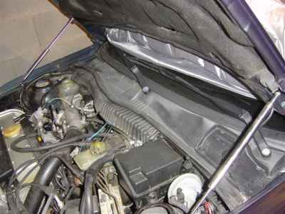

Amortiguadores de capo recien montados, que pese a que salga uno hacia arriba y otro hacia abajo, ahora estan los dos iguales, como estaba haciendo pruebas no me fije en el detalle cuando hice la foto:

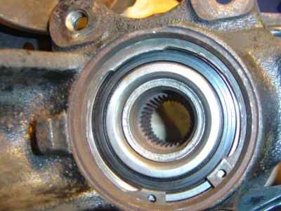

Rodamientos y bujes desmontados para llevar a tornear y upgradear frenos a 288 mm:
[30 / Abril / 2007]

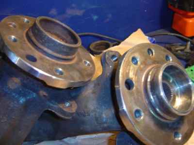

Ultimas fotos de los bujes con plato de 145 mm :lol: :
Pinza para los discos de 288 donada por un Vectra B completamente desmontada, con su soporte, su piston, su guardapolvos y su reten, todavia sin pasar por desinfeccion:
Un par de horas despues, bujes torneados con 3 mm. menos para pasar el plato a 139 mm. aptos para upgradear a 288 mm. o superior:

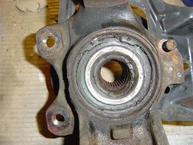

Vista desde la parte trasera de la mangueta con los nuevos rodamientos montados:

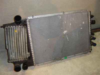

Ahora le toca al radiador y al intercooler ser desmontados, que ya que estoi al tajo, le dare una limpieza interior y exteriormente a ambos (pensando todavia que hacer con el intercooler :roll: ):

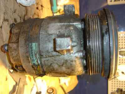

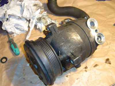

El compresor tiene el conector del electroembrague roto, pero con las patillas aparentemente intactas, asique no me sera dificil repararlo con el otro trozo de conector :). Ademas los gañanes que anduvieron por ultima vez en el colector de escape se cargaron uno de los tubos del aire acondicionado de los que entra al compresor (ya tengo localizado uno para calzarle), asique todo para fuera para ser desinfectado y restaurado:
Como se que en el tema del aire acondicionado y en especial con el compresor hay que ser MUY pulcros, he tenido cuidado de que no entrase mierda en las toberas del mismo, le he dado una limpiecita a las bocas ayudandome de una aspiradora. Luego me fabrique con un trozo de angulo que tenia por alli en el taller una tapa improvisada con unos retenes para que no entrase porqueria ni agua dentro cuando lavase a presion con la karcher:
Antes de montar el compresor y ponerlo en funcionamiento le cambiare el aceite por uno nuevo 8)
