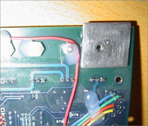

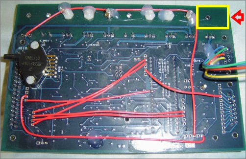

Por si las flies. Voy a enhebrar el IGBT bis de esta guisa, por debajo de la placa (por arriba hay overbooking en el disipador):
En la esquina superior derecha (mirando desde abajo) hay una parcela sin urbanizar:

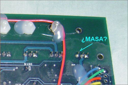

Una cuita que me asalta es donde puede ser mejor poner a masa la pata derecha del IGBT bis. ¿Podría cumplir el pin derecho GND (izquierdo visto desde abajo) del transistor que va a quedar justo encima?:
IGBT bis coil-pack 002.jpg (45.46 KiB) Visto 5859 veces
¿O lo llevo al pin derecho GND (izquierdo visto desde abajo) del IGBT nº 1? ¿O mejor a algun otro punto?
mmm pero si lo pones ahi no te va a disipar a no ser que pongas otro disipador como en la foto :-k
por otro lado los agujeros grandes suelen estar tambien conectados a mas :burla:
ese que marcas no es el regulador de voltaje?¿? el que alimenta el procesador :caguen:
MarteDJ escribió:mmm pero si lo pones ahi no te va a disipar a no ser que pongas otro disipador como en la foto :-k
Oh dios miorrrrr ... el disipadorrrrr ... :lol:
IGBT bis coil-pack 003.jpg (62.6 KiB) Visto 5847 veces
En la 357 Magnum no es el caso :-k .
Puede ser :lol: ; además de hecho tiene el GND en la pata central.
Con el polímetro encuentro múltiples puntos donde poner el masa el IGBT bis. La pregunta iba por si pudiera ser tácticamente interesante ponerlo a masa en algun punto en particular; o si es indiferente y todos los caminos llevan a Roma :)
:burla: :burla:
TELVM escribió:Con el polímetro encuentro múltiples puntos donde poner el masa el IGBT bis. La pregunta iba por si pudiera ser tácticamente interesante ponerlo a masa en algun punto en particular; o si es indiferente y todos los caminos llevan a Roma :)
En si, hablando de masa, todos los caminos llevan a Roma, pero busca una buena autobahn mejor que una cañada real, que por ahi van a pasar letrones a chorron! :cuñao:
En otras palabras, un IGBT ya es para considerarlo electronica de potencia por la intensidad que puede manejar, mejor alimentarlo con buena seccion (o una pista bien gorda) para que no le falte de nah, concretamente de esas que se gastan los pocitos proximos al disipador.

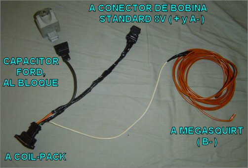

Mini loom para el coil-pack.
Coil Pack Bosch 0 221 503 407 · Mine 015.jpg (44.24 KiB) Visto 5821 veces
Barroco pero fácilmente reversible :) .

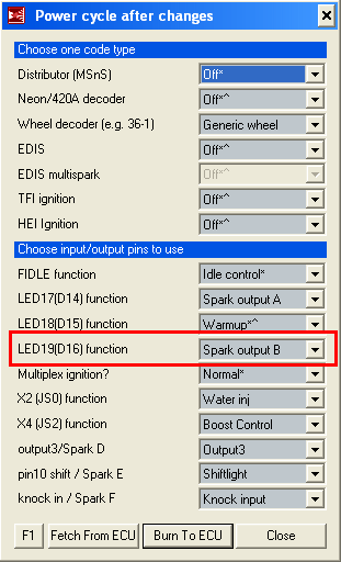

Con DIS va bastante más redondo de abajo a arriba; ahora ronronea al ralentí cual pussycat.
Único cambio requerido en el Megatune:
DIS coil-pack Megatune 001.gif (13.15 KiB) Visto 5796 veces
Hay un pintoresco efecto secundario: Se han 'perdido' la mitad de las rpm :lol: .
Como el tacho neandertal coge señal rpm del negativo bobina standard , y ahora solo pasan por ahí la mitad de los pulsos, segun el tacho tengo el ralentí @ 450 y el corte @ 3300; ignominia cefalopoide :cuñao: .
