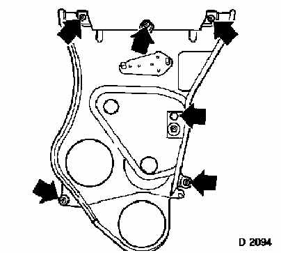

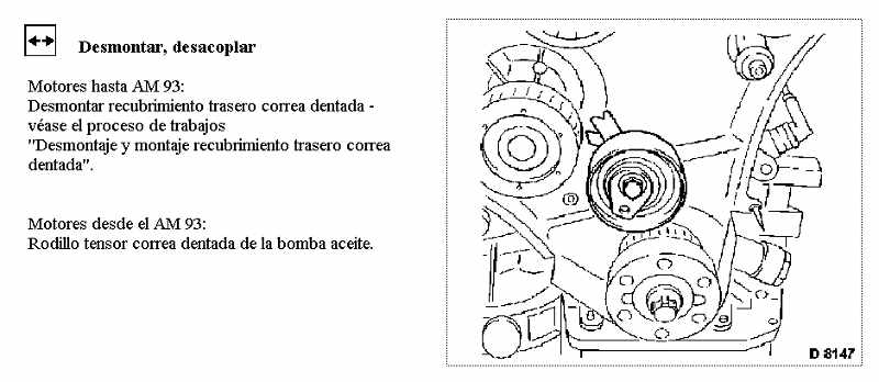

Subo un par de imagenes que acabaran en la portada del brico. Desmontaje necesario de la carcasa trasera de la distribucion en motores pre 93 y puntos de tornilleria:
Re: [BRICOX] Hacer distribucion a Calibra Turbo C20LET y C20XE
Por fin, brico completado con la parte de distribuciones pre-93. En cuanto pueda ire alojando el resto de fotos en el foro.
A ver como lo veis asi, si es suficientemente claro entre ambos modelos o si hace falta algo mas :wink:

Bueno, pues me va a tocar en breve hacer la distribución, así que he ido a mirar el número de chásis del coche y el número de motor y nome cuadra.
Por lo que explicas, el motor XE hasta el número 14142838 corresponden a motores anteriores al año 93, y a partir del número 14142839 son posteriores al año 93. Mi chásis es un N del año 92, y el coche está matriculado en junio del año 92, sin embargo el número de motor es 14 177 508, es decir post 93, no lleva DIS y no es poli-V. Entiendo que el motor que llevo no es el suyo de serie, la duda que tengo es si para hacer distribución hay que desmontar la tapa posterior para sacar la bomba de agua o no, o cómo puedo mirar eso sin tener que abrir la tapa.
Que raro :-k Pudiera ser que le hayan cambiado el bloque o el motor completo porque como tu mismo dices, con esos numeros no cuadra la cosa :? .
A priori sin abrir nada, te puedo decir que puedes saber si es una distribucion pre o post 93 con ver la parte de la bomba. En un pre-93 si se viese la bomba de lado, se podria ver el cuello de la misma entre el bloque y la carcasa de distribucion, tal que asi:
En un post 93 la carcasa de distribucion iria completamente pegada al bloque y no se veria nada de la bomba (de hecho los tres tornilos de la bomba trincan la propia carcasa):
Todo esto fiandonos de lo que dice la Opel segun salian estos coches de fabrica. Luego si en tu coche han injertado un bloque moderno con distribucion y accesorios antiguos... eso ya es imposible saber sin verlo delante :wink:
