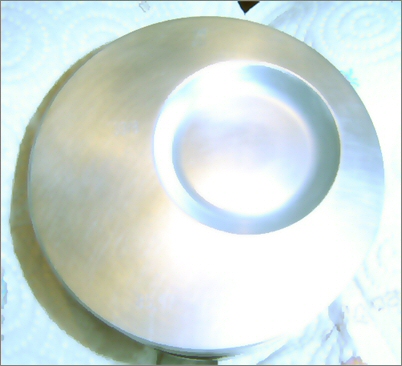

El pistón número 1, ya más presentable 8) :
Pistones, N1 004.jpg (77.94 KiB) Visto 14666 veces
Apenas se ve en la foto por el flash, pero en la corona esta grabado '85.97' que es la medida del pistón. También esta grabada una flecha que apunta hacia el lado de distribución (las 6 en esta foto) para colocar correctamente el pistón en el cilindro. El pequeño rebaje asimétrico típico de los SEH quedará a las 4:30.
Con estropajo verde humedecido y pasta de pulir válvulas la carbonilla es pan comido :wink: .

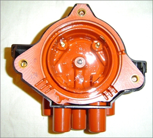

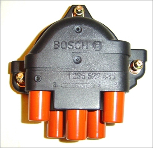

Distribuidor de encendido Bosch recién salido del horno:

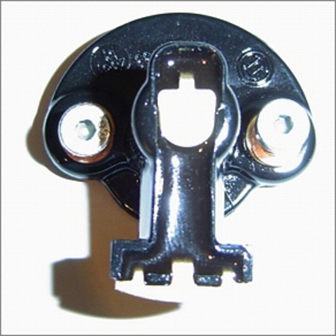

Rotor del distribuidor de encendido:

Ando rumiando si hacerle a un SEH el rotor arm mod que propone el maestro John-A :-k .

Cuanto te ha salido el distribuidor y el rotor? Mismas referencias C20NE y 20SEH supongo... Es mucho fregado cambiarlo uno mismo?
(Directamente en la Bosch)
- Carcasa distribuidor (Bosch 1 235 522 435) 86,3 + iva
- Rotor (Bosch 1 234 332 381) 28,66 + iva
Lo mismito para NE y SEH. Pero ojo que pueden llevar cualquiera entre al menos tres tipos diferentes de distribuidor en los bloques 2 litros 8V, un Delco-Remy y dos Bosch. Hay que comprobar primero cual es el nuestro.
Esta chupado cambiarlo, soltar y apretar tornillos. Sólo hay que tener cuidado de no poner el rotor 180º al revés y no liarnos con los cables HT :wink: .

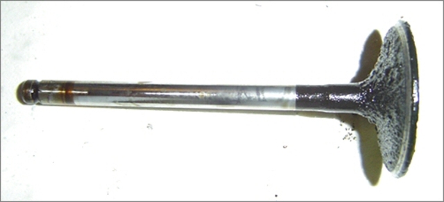

Válvula Admisión nº 1 - 001.jpg (75.35 KiB) Visto 11563 veces

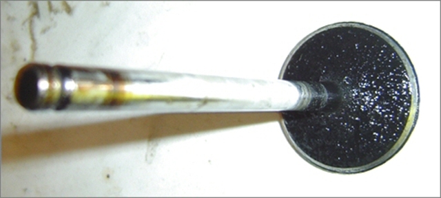

La válvula de admisión nº 1 recién extraida.

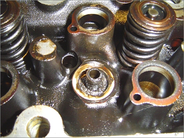

Válvula Admisión nº 1 - 002.jpg (46.52 KiB) Visto 11563 veces

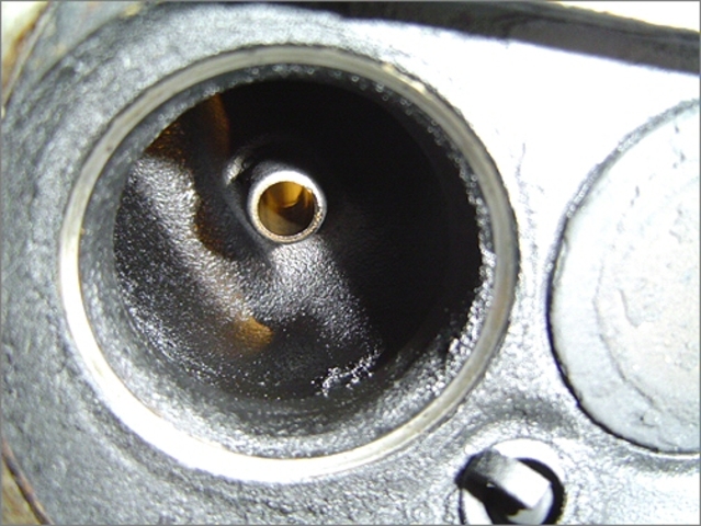

Asiento de válvula, conducto de admisión y guía de válvula. Todo susceptible de un poquito de desinfección y porting :wink: :
Asi que mejor pillar referencia del distribuidor montado y cotejar... ok. No parece muy complicado el cambio. Gracias Telvm ;)

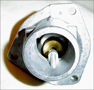

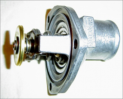

El famoso termostato 'Lawrence de Arabia' 82-97º C, por fin con papá:
Termostato 82-97 - 001.jpg (92.64 KiB) Visto 11807 veces
Termostato 82-97 - 002.jpg (70.11 KiB) Visto 11807 veces
Termostato 82-97 - 003.jpg (75.11 KiB) Visto 11807 veces
Definitivamente la carcasa de mi amigo el difunto Vectra GT queda descartada, toca ir a carroñear otra que este bien. Gajes del oficio 8) .

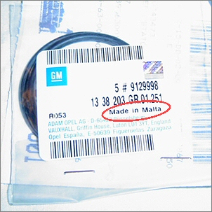

Al loro donde se fabrican las juntas de goma del termostato, me ha llamado mucho la atención:
Termostato, Juntas 001.jpg (71.29 KiB) Visto 11807 veces
¿Irán hoy por hoy montados en Calibra los caballeros de la orden de Malta? :lol: .
