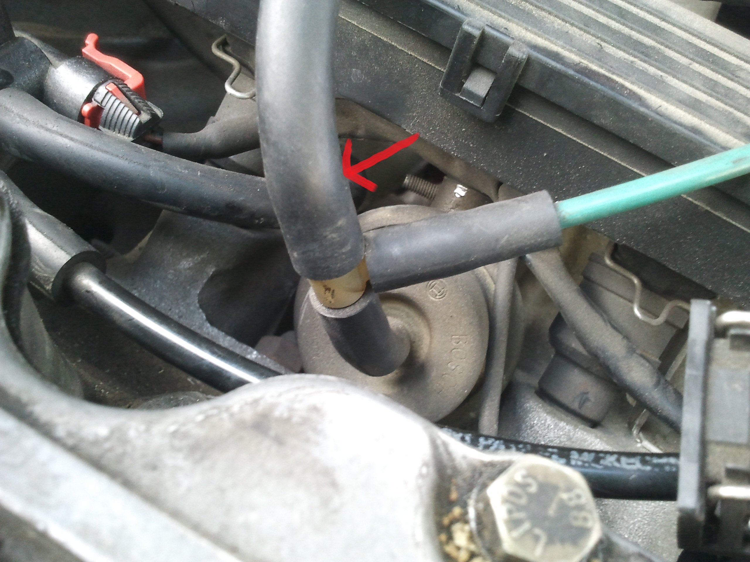

Por cierto, antes he arrancado el coche 2 minutos y ha estado a ralentí, y 5 minutos mas tarde he quitado este manguito, y estaba lleno de gasolina. Este manguito manguito debería tener algo de gasolina?, porque creo que al comienzo del hilo se suponía que no tenía que tener nada..

pedroo
Mensajes: 449
Registrado: Mar, 10 Ene 2006, 15:56
Re: Problemas ralenti, limpieza cuerpo de mariposa C20NE
Mensaje por pedroo »
exacto, ese manguito no debe tener nada de nada de gasolina
babuino
Mensajes: 196
Registrado: Jue, 24 May 2012, 22:44
Ubicación: Santander
Mensaje por babuino »
Bueno, pues después de gastarme 120 euros en la opel para el regulador de presión de la rampa, (he cambiado tambien los manguitos de aire y gasolina pero me los han regalado :P), porfin el coche va fino. Tras varios meses y horas metidas con bastante dinero, porfín el coche va como tiene que ir!!! jajaj
