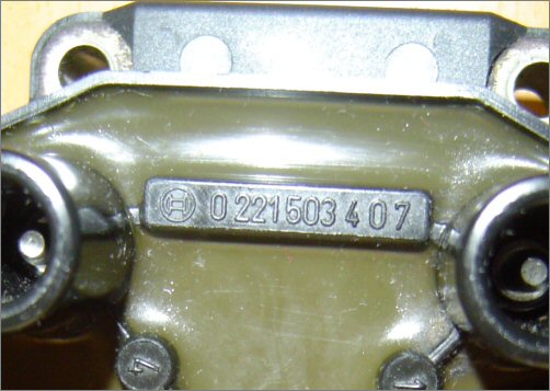

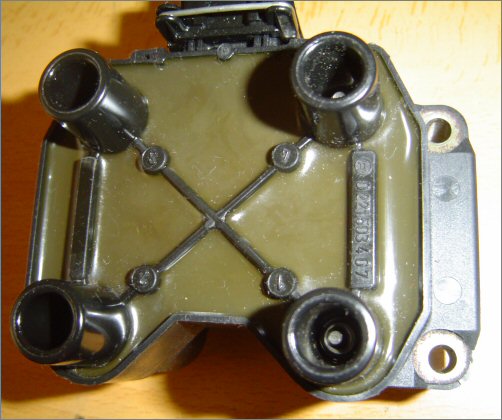

mmmm una cuestion
ese coilpack que usas Telvm, seguramente se fabricara para conectores americanos ¿no? ¿sabes la referencia?¿?
MarteDJ escribió:ese coilpack que usas Telvm, seguramente se fabricara para conectores americanos ¿no?
NPI. Metiendo la referencia en ebay motors USA solo sale esto, dos o tres 'imports' y nada más :-k :
http://motors.shop.ebay.com/i.html?_nkw ... m270.l1313
http://www.bosch-motorsport.de/pdf/comp ... ls/2x2.pdf
Para presumir de visillo :jaja: : Conste en acta que esta es la bobina que usan los Ferrari F355, toma yá caché, pffffff.

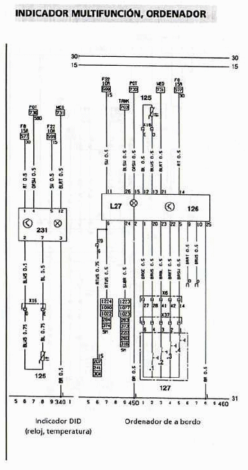

Un poco más de chopped sobre el BC:
Parece ser que los pines 6? y 24, marcados 'SM', son los que van a la ECU. Uno debe traer RPM y el otro tiempo inyectores.
No leo los colores, pero creo recordar que el cable de la señal de impulso de inyectores era gris :-k
En mi brico del MID de Astra deberia estar reflejado.
Tropic escribió:No leo los colores, pero creo recordar que el cable de la señal de impulso de inyectores era gris :-k
¿Gñ :-k ? ¿Podría replantear la pregunta :lol: ?
Al menos en lo que tengo visto en el cableado del Calibra, en lo que se refiere a los pulsos para medicion de consumo y "BC Side", hablamos de un marron/negro hasta ECU (Moronic32). No es realmente un pulso de inyectores ya que no da 12V ni con respecto a positivo ni con respecto a masa en ningun momento.
Segun el Autodata es una señal digital en CC modulada por frecuencia, y recomienda unos ajustes de 5V/10ms para observar con el osci :idea:
No es que me lo acabe de creer, pues tambien indica algo parecido a una onda cuadrada y en la pantalla salio una triangular/diente de sierra :roll:
:lol: :lol: Ok, hablaba muy de memoria, sorry :lol: :lol:

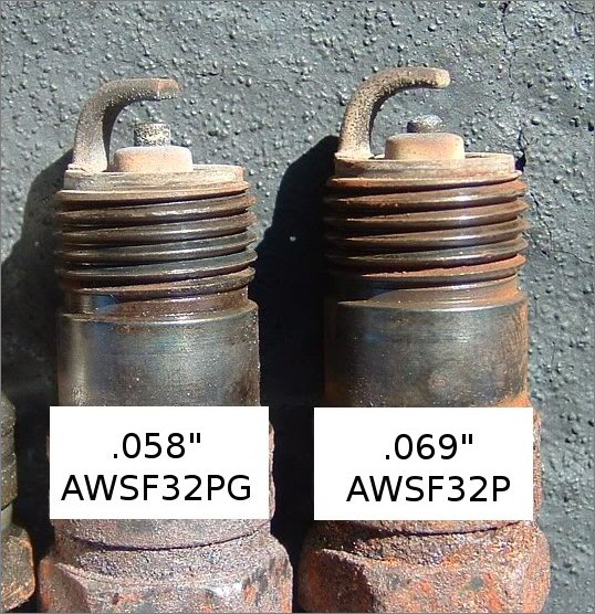

Ejemplo empírico del desgaste diferencial que acaece con el encendido wasted-spark.
Wasted Spark - Uneven Plug Wear 001.jpg (104.15 KiB) Visto 5116 veces
Ambas candelas (convencionales, no de doble platino) se enhebraron a la vez, pero 65000 millas después la de estribor (la que recibía la polaridad inversa) tenía el electrodo central mucho más desgastado, con lo que el gap había aumentado a 1.7 mm, la bobina no podía ya con él y el motor sufría misfirings.

TELVM escribió:recibía la polaridad inversa
¿comor? ¿como que polaridad inversa? ¿la masa habitual de motor/carroceria era el positivo?
creo que es que la bujia que no tiene que encender absorbe el chispazo de la bujia gemela a traves de la culata
de todas maneras eso si que es estirar las bujias #-o 65000millas o 105000km
Si pero no. En Wasted Spark, al disparar una misma bobina dos bujias a la vez, en una de ellas el arco se ceba desde el electrodo central al periferico, y en la otra desde el periferico al central (al reves).
A la vista de la figura es facil ver como fluye la corriente, simplemente piensa que es un circuito con AISLAMIENTO GALVANICO POR TRAFO y que la masa del motor es un simple conductor, no GND :wink:
Un paint vale mas que mil tecnicismos:

Alan78 escribió:¿comor? ¿como que polaridad inversa?

En wasted-spark cada bobina chuta dos cilindros a la vez. En uno de ellos la chispa salta siempre del electrodo central al lateral (lo usual); pero en el otro la chispa salta siempre del lateral al central (lo inverso de lo usual).
Combinado con que las candelas son chispeadas el doble de veces, el DIS desgasta las bujías a mayor velocidad de lo normal. Lentejas.
O cambiar las candelas con mayor frecuencia, o enhebrarlas de doble platino (con platino tanto en el electrodo central como en el lateral) que aguantan mejor el desgaste DIS. Lentejas.
(No es necesario hacerse el hara-kiri ante este 'descubrimiento' :) : V.g. el 99% de los calibreros NESCATEC y V6 llevan décadas encendiendo a wasted-spark sin tener NPI de esto, y no recuerdo por aquí ningun hilo de la guisa 'HALLUDA! Mi NESCATEC se merienda las bujías! :lol: ).
Marivs escribió:creo que es que la bujia que no tiene que encender absorbe el chispazo de la bujia gemela a traves de la culata
Nope nope no hay nada de eso.
Efestevie, cambiándolas con regularidad probablemente ni te enteres del fenómeno.
