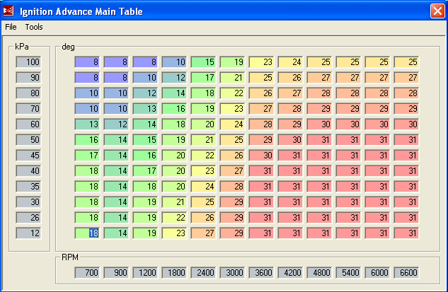

Estos mapas son para 8v? no?
Con esta lo estoy rodando yo al mío:
V Spark Table Misil NR3 001.gif (25.65 KiB) Visto 5676 veces

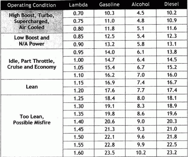

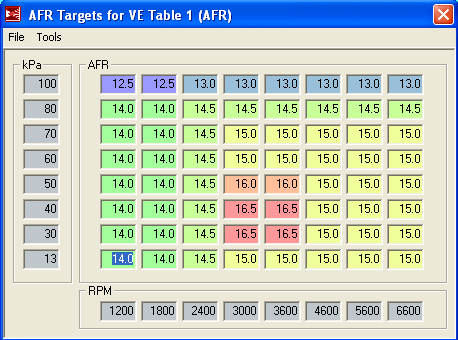

Con esta estratégica islita para rular indigente en crucero ...
V AFR Targets Table Misil 002.gif (16.57 KiB) Visto 5591 veces
... ~4.2 l/100 @90 de GPS en llano; ~4.9 @ 110.
Ya no hay misfirings, las chispas del coil-pack encienden mezclas 16.5:1 con 0.8 mm de gap en las candelas sin problema.

TELVM escribió:Con esta estratégica islita para rular indigente en crucero ...
¿adelantaste encendido para rular esa mezcla pobre?
