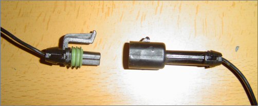

1) Junto a la bobina hay un conector similar a este ...
Tach Wiring Misil 003.jpg (27.07 KiB) Visto 5516 veces
... del que salen cables verde guisante por ambas bandas (no negros como en la foto).
2) Por cojones este cable es el que lleva la señal al tacho. Demostracion empirica:
__ 2a) Si desenchufo macho y hembra de ese conector, el tacho se muere.
__ 2b) Si tiro una derivacion desde 'Spark B' hasta la parte hembra de ese conector (estribor en la foto), el tacho recobra la vida, marcando 50% RPMs. Esto demuestra de paso que la señal 'Spark A' llega a ese conector desde la izquierda (parte macho), y se va al tacho por la derecha (parte hembra).

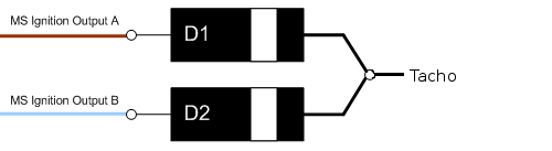

A ver, a ver... partiendo de este esquema:
Tacho Adapter2.gif (3.77 KiB) Visto 5479 veces
¿Con D1 y D2, con tacho conectado, no rula?
¿Con D1 conectado y D2 desconectado, rula a 1/2 rpm?
Si es asi, flipo :roll:. Spark A y B no pueden saltar a la vez y el tacho deberia poder contabilizar ambas señales con los diodos por medio. Solo [img]meseocurre[/img] que cuando se monta un diodo pierdes algo de voltaje en el otro extremo (alrededor de 0,4 voltios si mal no recuerdo) y que el tacho no sea capaz de digerir dos señales a la vez con voltaje bajo pero me parece bastante barroco y con una tolerancia bastante penosa :doubt:
Alan78 escribió:Imagen
En efecto.
En efecto. Lo mismo con D1 desconectado y D2 conectado ](*,) .
¡DÍMELO A MÍ! :lol:
