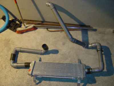

Fotos del intercooler EDS y sus tuberias:
Como montar el intercooler de EDS y sus tuberias:
http://www.eds-motorsport.de/images/Anl ... glisch.pdf
Fotos del intercooler artesano de Alan, sacado de una Renault Master, con el diseño de tuberias proyectado en PVC:

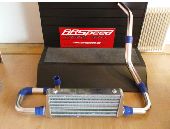

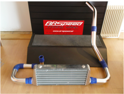

Tuberias de boost:
Como ya hemos visto, EDS tiene el kit de tuberias preciso para montar su IC, pero tambien es muy caro. Si eres manitas, mediante tubos de PVC podrias proyectar la ruta y luego realizarla en tubo de acero inoxidable o aluminio, usando uniones o codos de silicona para rematar. El aluminio se puede doblar calentándolo, rellenando el tubo con arena para que no se queme, con lo que podrias hacer largos tramos de tuberia directamente en aluminio (que por otra parte es mas ligero) Tambien podrias soldar ambos materiales usando los electrodos adecuados. Si quereis ver un ejemplo de como hacer estas tuberias por vuestra cuenta en inox, pasad por el hilo de restauracion LET de Alan, a esta altura.
Donde comprar material para las tuberias de boost?
http://stores.ebay.co.uk/REGALS-MOTORSPORT
Un ejemplo de tuberias de boost para Calibra C20LET, es un kit que venden en ebay:

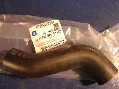

:arrow: Manguito de radiador a termostato de Calibra C20NE:
GM 90265787 - CAT 13 364 95 (alrededor de 17€)
Si no quereis comprar uno nuevo y reciclar el del LET, sirve perfectamente, solo hay que cortarle un trozo de manguito del lado del radiador para hacerlo un pelin mas corto.

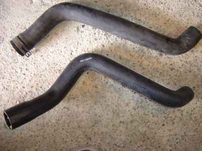

:arrow: Manguito de radiador a bloque de Calibra C20XE con AA
GM 90265796 - CAT 13 36 498.
En esta foto, el inferior:
Este manguito hay que retocarlo, cortando 1 o 2 cm,para que no toque en los tubos del aire acondicionado. Seguramente tengais que mover un poco los tubos del AA para que no toquen.
