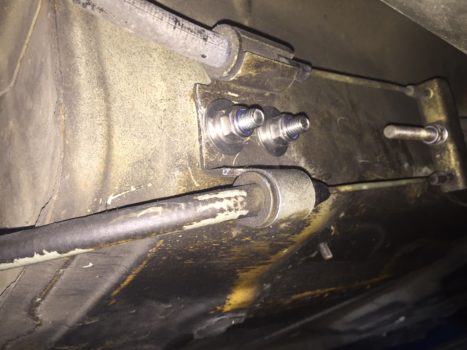

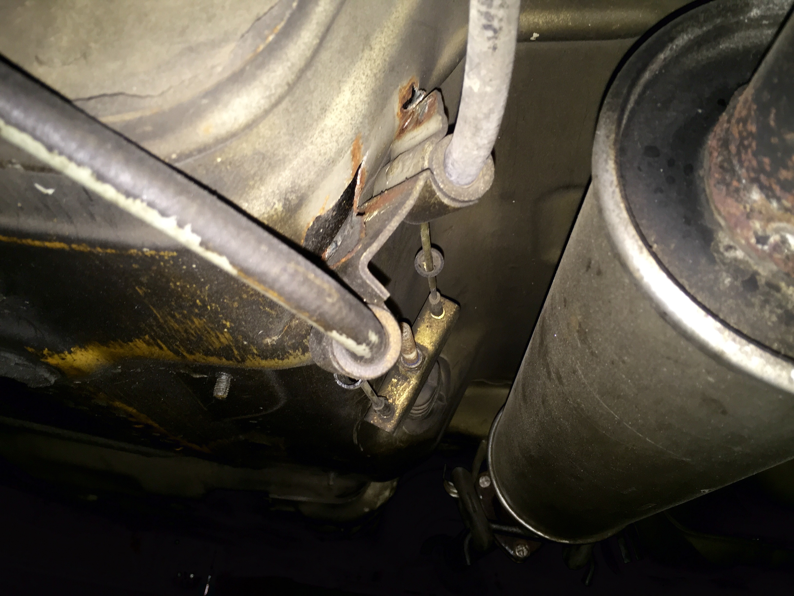

Probé a tensarle y me seguía sin frenar nada, por lo que he leído puede hacerse tensando cable o ajustando del tambor no??

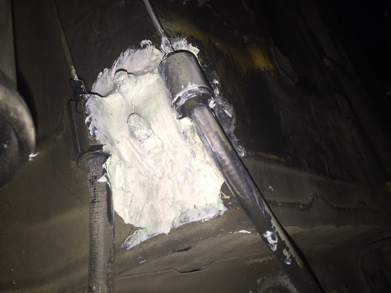

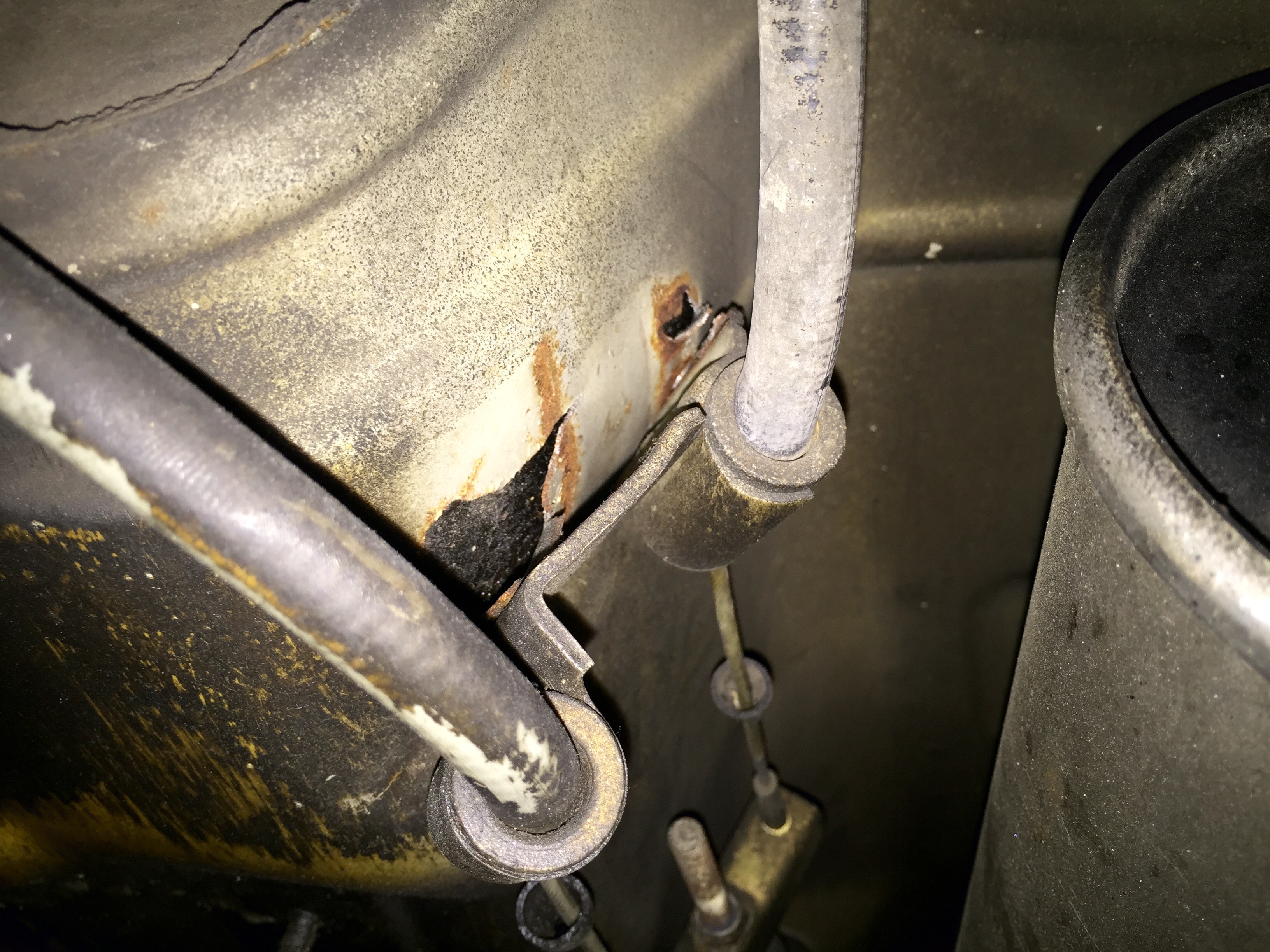

Pero a mí me da que si no sueldo la chapa que sujeta y mantiene recto el cable del freno no voy a ser capaz de tensarlo. Puesto que yo no tengo ni idea de soldarlo ni lugar ni material...
¿Alguien ha solucionado este tema? ¿Como? ¿Cuanto os cobraron?

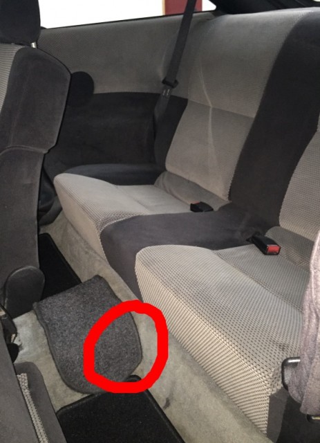

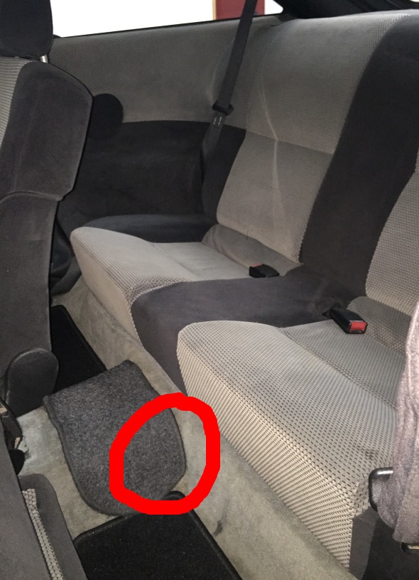

A mí me han dicho que habría que quitar la moqueta y tal, ¿es imprescindible? porque si me quitan la moqueta la tontería del freno va a subir mucho
Gracias de antemano, saludos.
