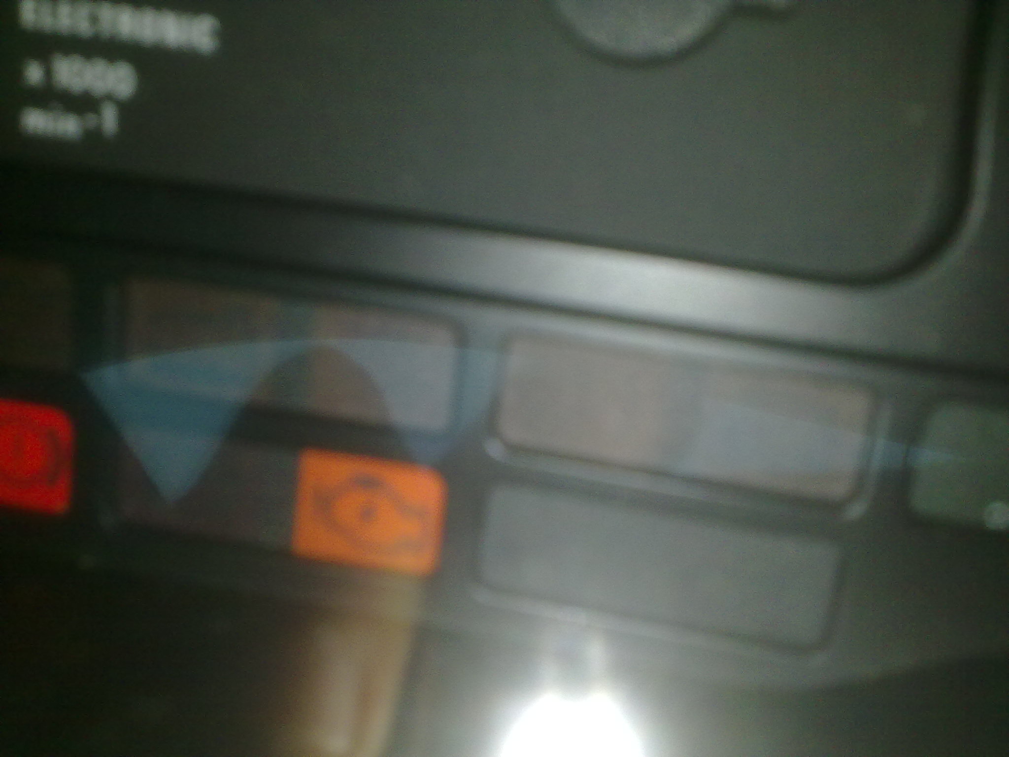

que puede ser esto?
que puede ser esto?
hace un par de dias me empezado a encender esta luz y se me enciende cuando lo suelo pasar de 80 o cuando voy muy mangado auque valla a menos que es ?

Sir Alex escribió:averia motor
Empieza por echarle un vistazo a como realizar el autodiagnostico de la ECU (no encuentro el enlace sino te lo pondria), y una vez con los resultados ya si que se puede saber por donde va el error.

MIra ami se em ha encemdido alguna vez, weno un par de veces, si no s emantiene fij ay solo se enciende unos minutos o instantes no pasa nada, si se mantiene fija , el problema suele ser de catalizador o sonda lamda ,vams que hace mal la combiustion, no te preocupes no es grave, y asi se `puede andar solo que se contamina mas.espero haverte ayudado tio

eso no es cierto tal cual.poder andar puedes tanto con la luz encendida como sí no.puedes andar también sín agua y aceite,pero ya griparasí la luz se queda fija llamemosle fallo grave y no sólo es el cat o sonda,hay mas graves.sí se enciende y se apaga el fallo queda en memoria,así que lo ideal es leerlo y tratar de arreglarlo
Re: que puede ser esto?
Weno yo me he limitado a lo que pone en el manual del calibra y lo que me dijeron en la opel, ami se me ha encendido 2 veces en mi vida durante unos segundos y nisikiera se me ha kedao en l amemoria y no ha pasado nada
