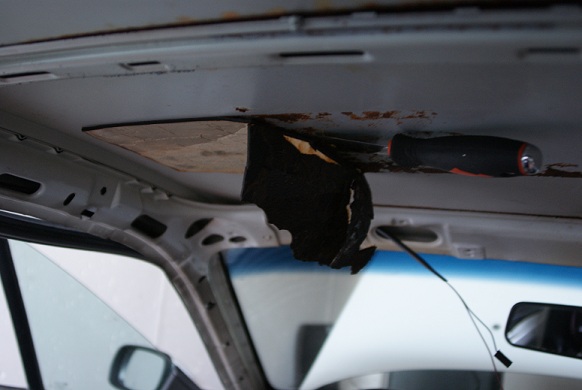

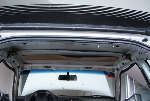

- quitamos los restos del material que traia. El cual no estaba demasiado pegado y se podia quitar con la mano menos una pequeña parte que quitamos con ayuda de la espatula
- quitar restos.JPG (86.18 KiB) Visto 9800 veces
- No se si sera en todos o solo en el mio pero esta es toda la insonorizacion que traia en el techo.
- techo.JPG (104.83 KiB) Visto 9800 veces

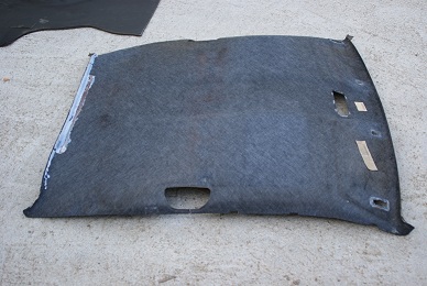

De paso (para luego) aprovecharemos para tapizar el techo ya que estaba muy mal. esta incluso roto por lo que es posible que busque uno para sustituirlo
- Adjuntos
- tapizado techo.JPG (78.45 KiB) Visto 9799 veces

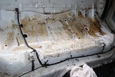

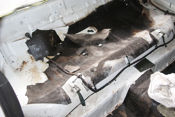

Al levantar los asienots traseros me encontre con un poco mas de dificultad...y bastante mas mierda todo sea dicho..
pero con paciencia se quito todo... ahy que limpiar lo mejor posible para que el otro producto se adhiera perfectamente
- Adjuntos
- Listo para el siguiente paso

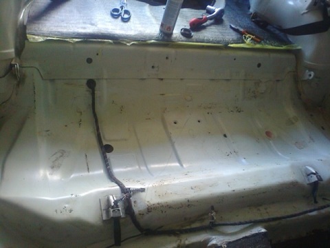

- resultado tras limpieza.jpg (53.49 KiB) Visto 9797 veces
- estos es como queda sin el "aislante" que trae, quedan restos de goma y pegamento que hay que limpiar lo mejor posible
- sin aislante.JPG (90.69 KiB) Visto 9797 veces
- Sorpresita al quitar los asientos traseros
- asientos traseros.JPG (134.04 KiB) Visto 9797 veces

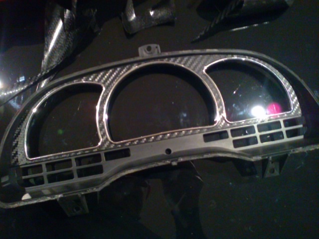

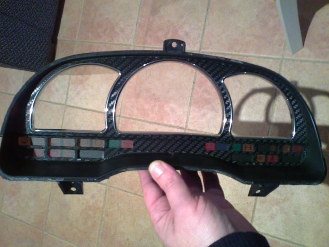

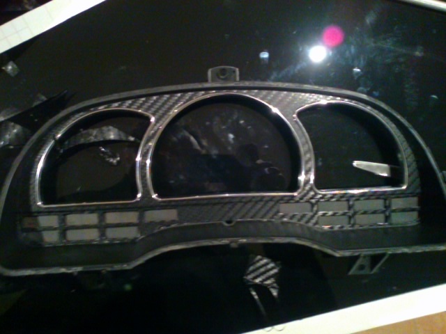

E tenido que aparcar momentaneamente el tema de la insonorizacion...me e caido de la moto y tengo la espalda un poco tocada.... o sea que me e puesto a barrenar y se me ocurrio hacerle esto a los relojes.... tengo la duda si darle un poco de laca para "brille" un poco mas o dejarlo asi.....

Yo personalmente no le daria laca para evitar reflejos, pero tu mismo.
En la mano mola, ahora falta foto puestos jejeje.
