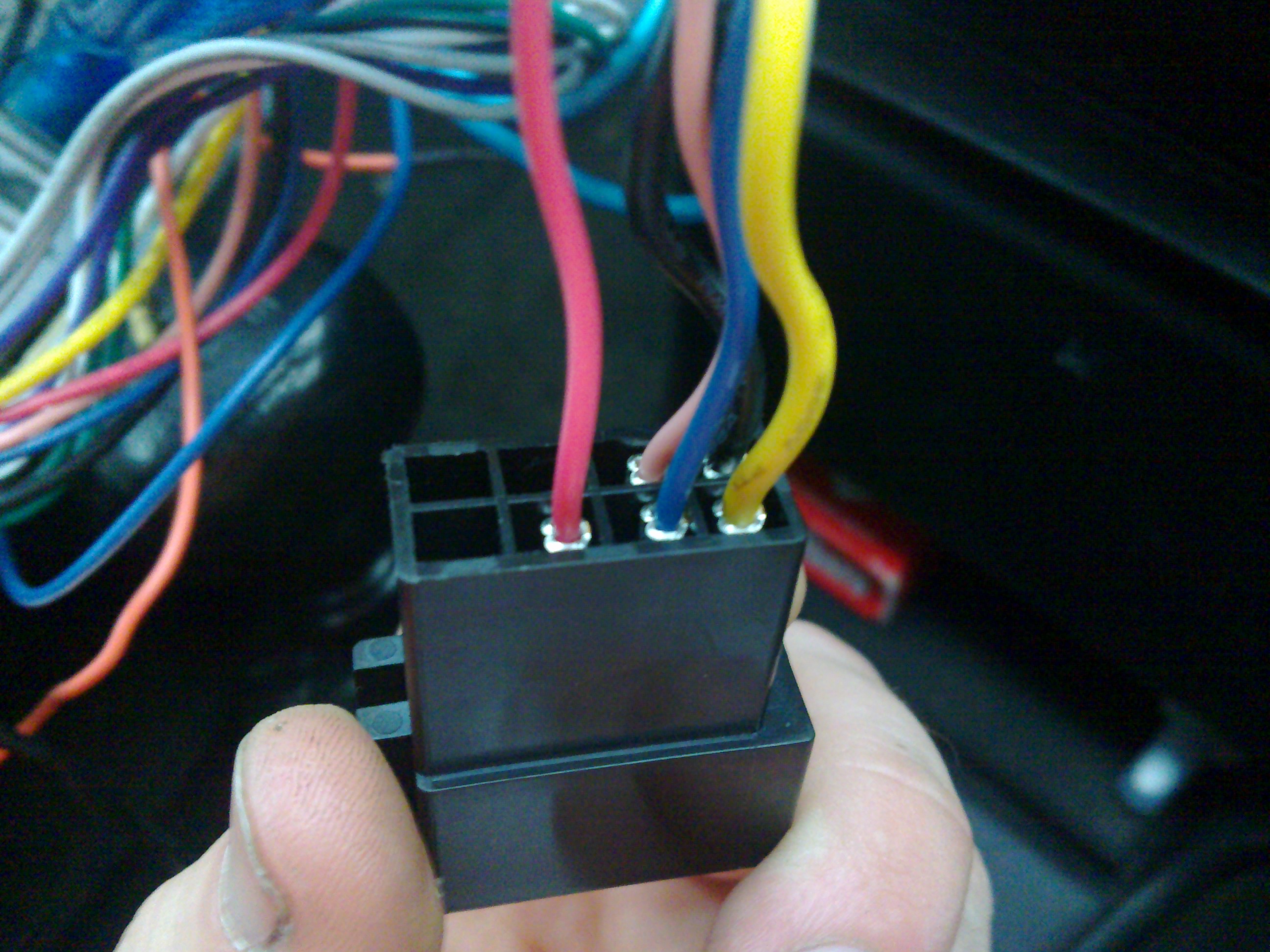

Bueno pues ya lo he cambiado.
En el conector de la radio he puesto el rojo en el lugar del amarillo, y el amarillo en el del rojo.
Ya funciona la memoria y no tengo que escuchar siempre la primera cancion!! xD

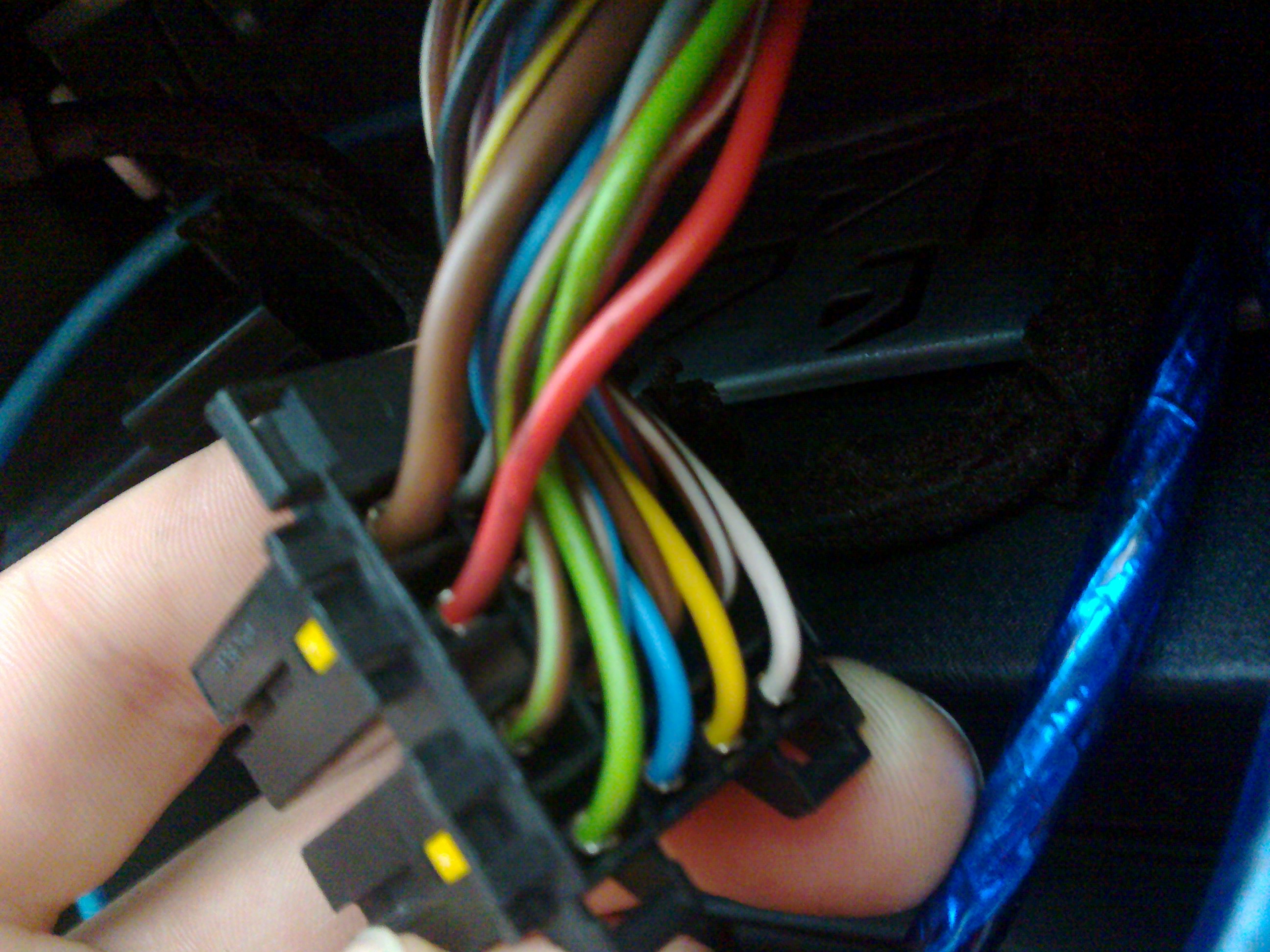

Aqui cambiado. (en realidad el rojo va en el pin de enfrente, que vi que lo habia puesto mal después de sacar la foto).
