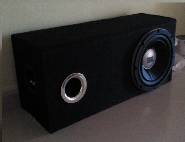

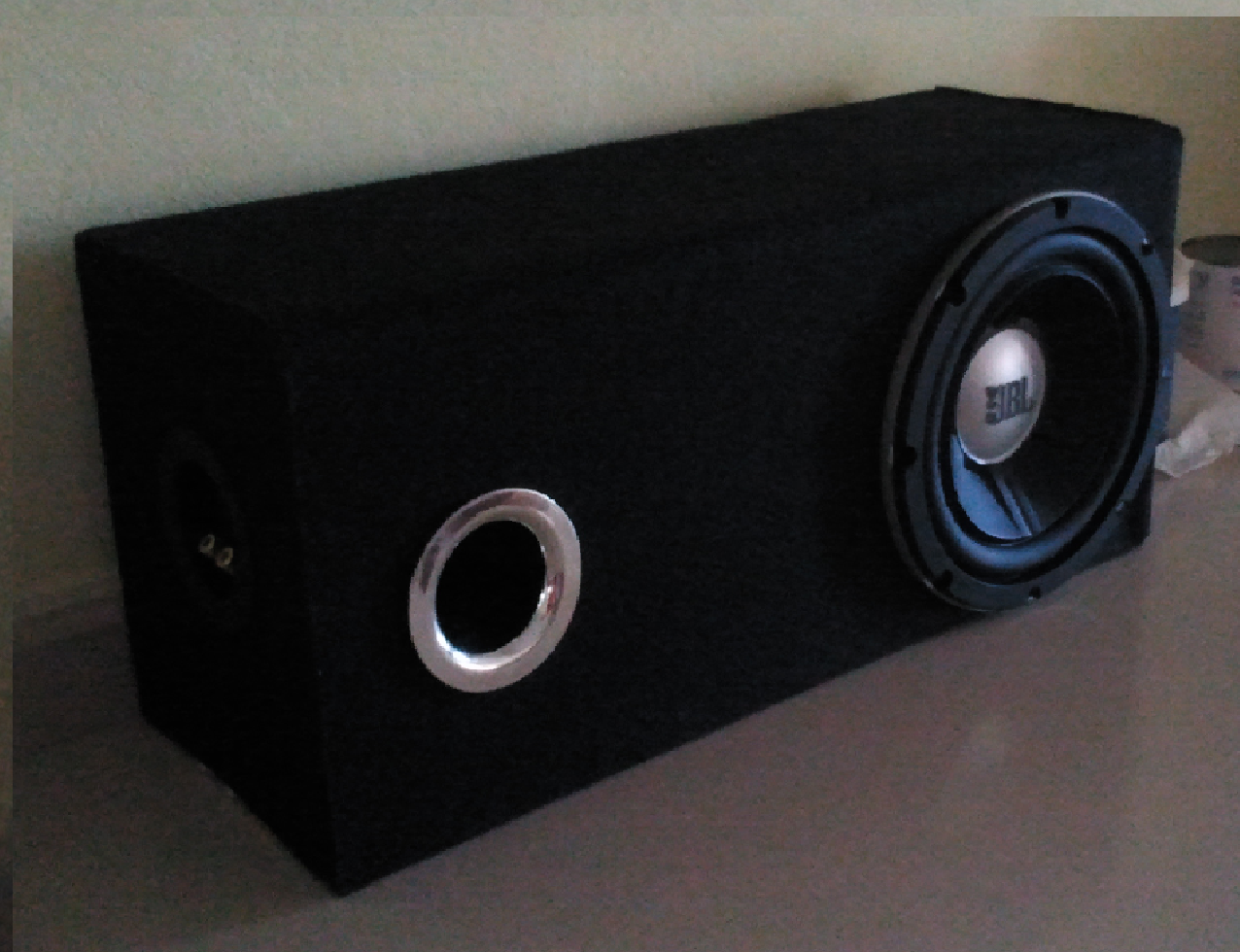

Al final opté por hacerme uno.
Aqui dejo una fotilla, gracias!

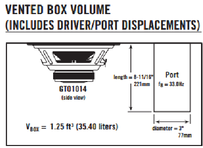

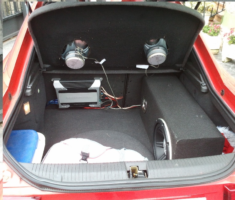

El sub es de 10 pulgadas, haciendo uno de cajón sellado es mas fácil meter un bombo más grande, de 12 o 15 porque necistan menos litros, pero ami me gusta mas el sonido de uno ventilado.
Las medidas del cajón ahora mismo no las recuerdo, pero le hice con los litros que dice la hoja.
Y ahí te dejo una foto de como queda el bombo en el maletero.
medidas cajon segun fabricante.png (23.89 KiB) Visto 8416 veces

HE de reconocer que queda muy bien, la etapa por lo que veo también es una jbl, se lo de los cajones sellados, y lo de los puertos de 4º orden (asi se llay el tipo de ventilación que llevas en el cajon),
Pero por lo que veo te quita de maletero lo que no esta escrito.
Prefiero las cajas de subwofer con puerto americano (se les conoce comúnmente asi) necesitan muchos menos litros para el mismo altavoz.
Haber si mañana puedo y le hago una foto a mi maletero con el 8".

noo jeje, tiene aspecto de jbl, pero es una blaupunkt gta 475 de 4 canales.
Bueno, no suelo utilizar mucho el maletero. Lo que ves es lo que suelo llevar, neverilla, guitarra y poco mass jaja.
Pues sube una fotilla a ver ese bombo como quedaa! xD

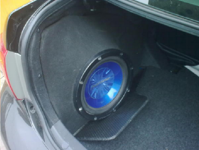

aqui tienes unas fotos de mi maletero en diferentes angulos con el 8" Imagen
Última edición por pedroo el Sab, 22 Mar 2014, 11:34, editado 1 vez en total.
babuino
Mensajes: 196
Ubicación: Santander
Re: ¿Que subwoofer poner en el maletero?
Mensaje por babuino »
Está bien, ocupa mucho menos que el mio jejej. ¿que tal peta ese 8? ¿lo has hecho tu?
