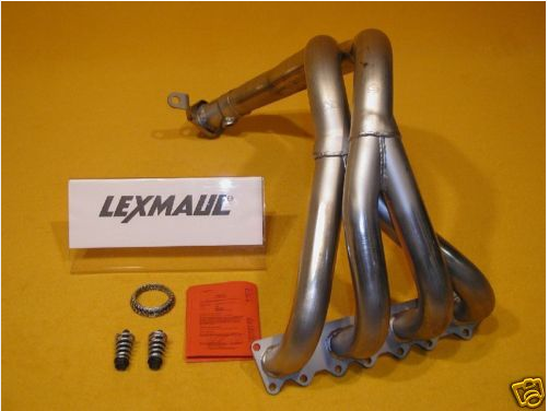

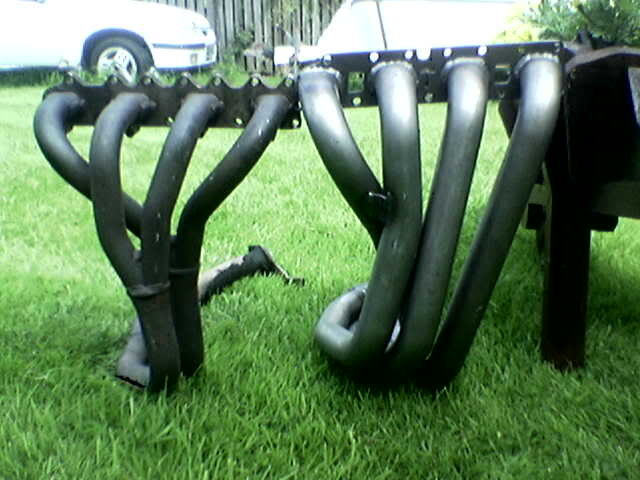

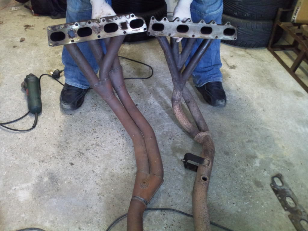

Asi pues, como configurar la potenciacion del motor C20XE y LN ? Bien, el primer paso es reemplazar los colectores de escape de serie, pues los colectores de serie fueron diseñados para maximizar el par a bajas revoluciones. A altas revoluciones estos se convierten en restrictivos asi pues este punto critico debe ser mejorado a las primeras de cambio. Informaciones internas de Lotus relatan que las primeras pruebas de los motores producian 170 bhp , unos 167cv de serie pero ellos buscaban mas par para la conduccion en carretera y eso se consiguio haciendo los tubos de los colectores mas pequeños. Esto tambien ayudo a reducir las emisiones y pofrt mantener la velocidad de salida de gases pero cuando vas a altas revoluciones cerca del maximo, se convierte en una restriccion.
Asi pues, tras varias pruebas de diseños de colectores de escape se certifica que con un sistema eficiente de escape de gases se obtiene una minima mejora de 6 a 8 cv sobre un motor de serie.

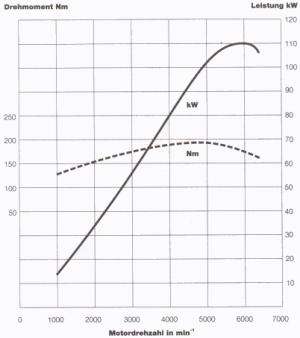

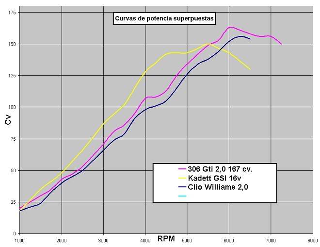

Como nota personal sobre estos dos parrafos, resaltar que si os fijais en la grafica de par del C20XE a partir de 5000rpm se produce una enorme caida en la pendiente de la potencia, siendo esta a causa de los colectores. Vi una grafica que cuando pueda subire, en la que se compara este motor con otros de la epoca y es en ese tramo de 5000 a 7000 rpm donde pierde todo lo que llevaba ganado respecto a los otros motores. Sabiendo esto, para potenciar un C20XE y acercarlo mas al autentico motor que desarrollo Lotus, estamos obligados a cambiar colectores de escape, el acelerador por el que no tenia cuña y una culata Coscast sin el soporte para la bobina del DIS pues estas culatas tienen, entre otras cosas, los ports mas pequeños.
que conste que examinando escrupulosamente esta grafica no es igual que la que nos da nuestro fabricante.
