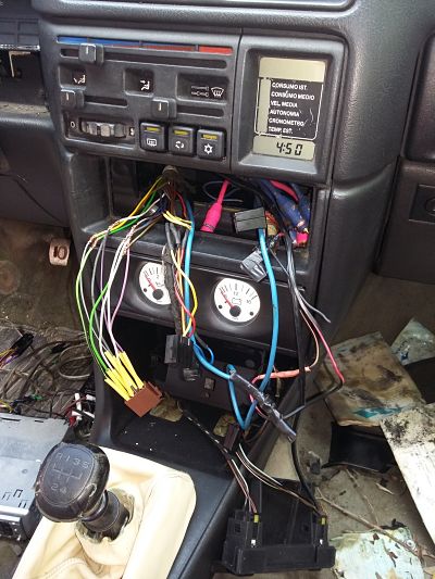

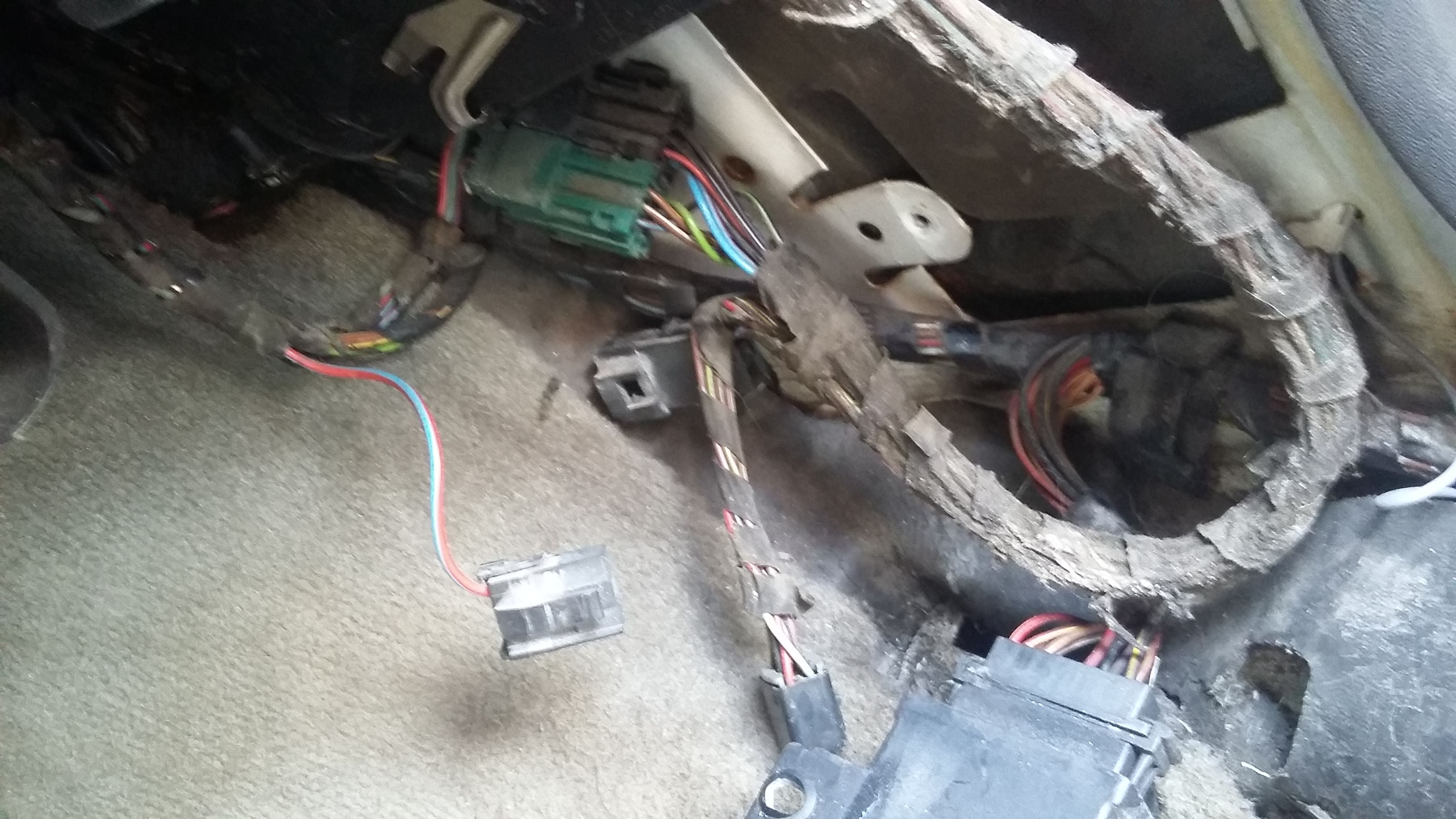

Asi pues el primer dia de faena es de temas de interior. De interior y de cables ... Una maravilla vamos.
El coche tuvo montado anteriormente equipo de audio y para devolverlo a su estado de origen voy a poner todo en condiciones : La instalacion de la radio esta modificada y sobran cables de las etapas, del cargador .... aprovechare tambien para poner la bellota de presion de aceite y su cable. Como ya hemos dicho antes, vamos despacito pero vamos a dejarlo como se merece.
Reconstruccion del cableado a su estado de origen respetando cableado. Union y soldado de cables y recubrimiento de funda termoretractil.
Ahi os dejo para la posteridad el esquema de cableado con sus colores y pines.
Pin 1 Marron - Armado de alarma
Pin 2 Negro - Positivo bajo llave
Pin 3 Gris/Verde - Iluminacion
Pin 4 Marron - Masa
Pin 5 Azul/Rojo - Velocidad
Pin 6 Negro/Amarillo - Telefono
Pin 7 Rojo/Blanco - Antena electrica
Y para los altavoces
Altavoz delantero izquierdo
- Marron/Azul -> 1
+ Azul -> 2
Altavoz delantero derecho
- Marron/Amarillo -> 3
+ Amarillo -> 4
Altavoz trasero izquierdo
- Marron/Verde -> 12
+ Verde -> 16
Altavoz trasero derecho
- Marron/Blanco -> 9
+ Blanco -> 13

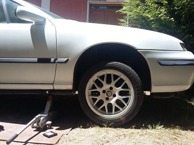

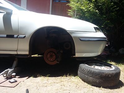

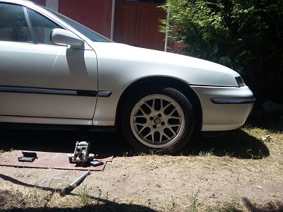

El segundo asalto es para cambiar una rueda. Mientras no convierta el coche a 5 tornillos tendra que aguantarse con estas llantas, pero la delantera derecha ya no es mia, es del juego de las BBS RX211 que llevaba en mi Calibra 16v y que tome prestada mientras cambiaba el neumatico pinchado del juego que corresponde a este Calibra. Ahora es hora de quitar la rueda y ponerla en un pallet con sus hermanitas y enviarselas a su proximo dueño que las esta deseando ver.
Para cambiar la rueda en un dia caluroso no vendra mal un poco de ayuda. Y que mejor ayuda que un miembro de la familia : Nuestro hijo Lois. Ahi lo va, gato en mano, predispuesto a levantar el coche y cambiar la rueda.
Asegurando por si falla el gato. Es bueno que cojan las buenas practicas de pequeños
Y ya esta, rueda cambiada mientras yo me fumaba un pitillo y bebia una coca-cola. :lol:

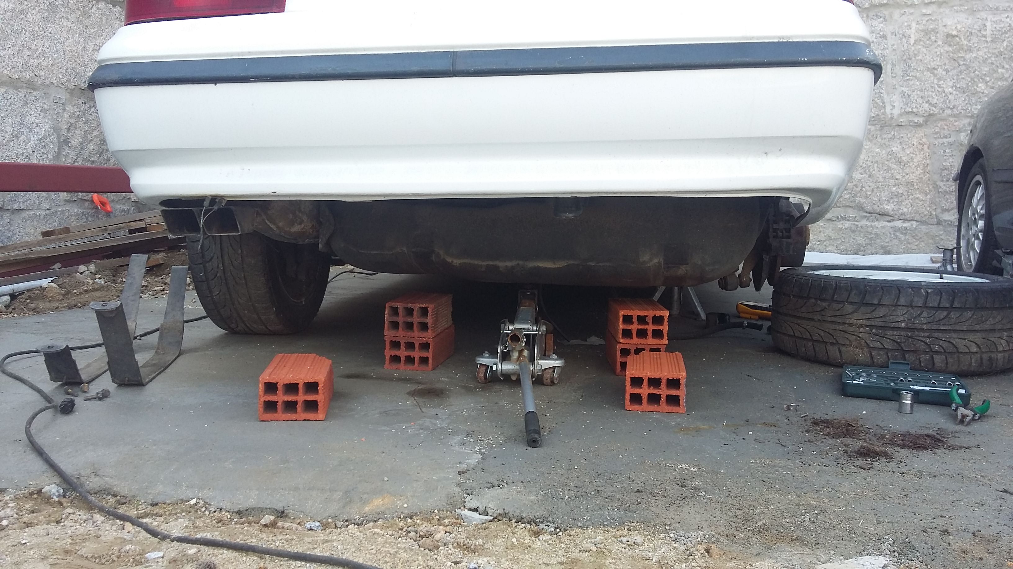

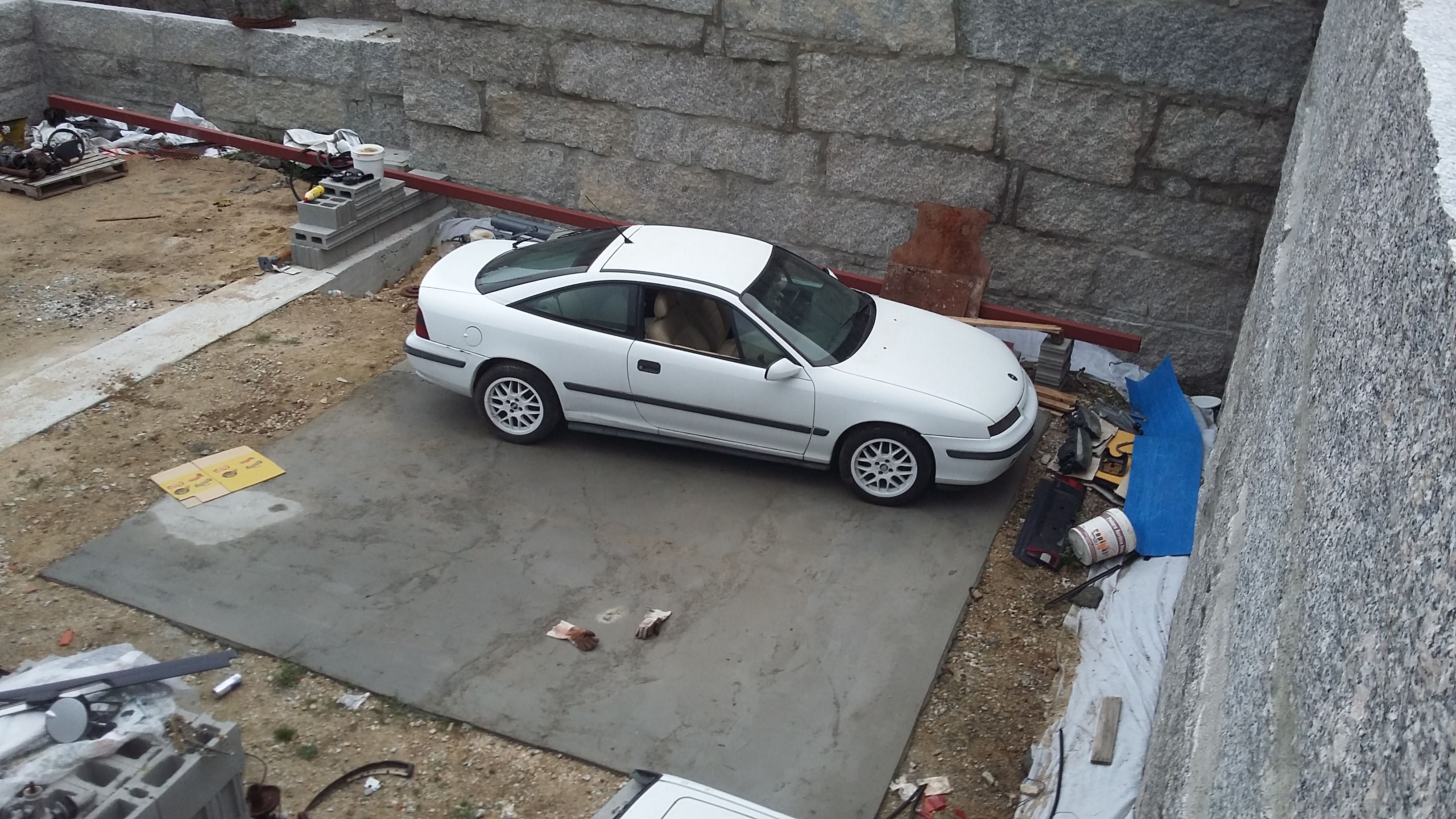

Llevamos el Calibra a la zona de trabajo, donde poder trabajar sobre suelo firme
Despues de eso, desmontamos la rueda para poder acceder bien al tapon del deposito y a la bomba de gasolina

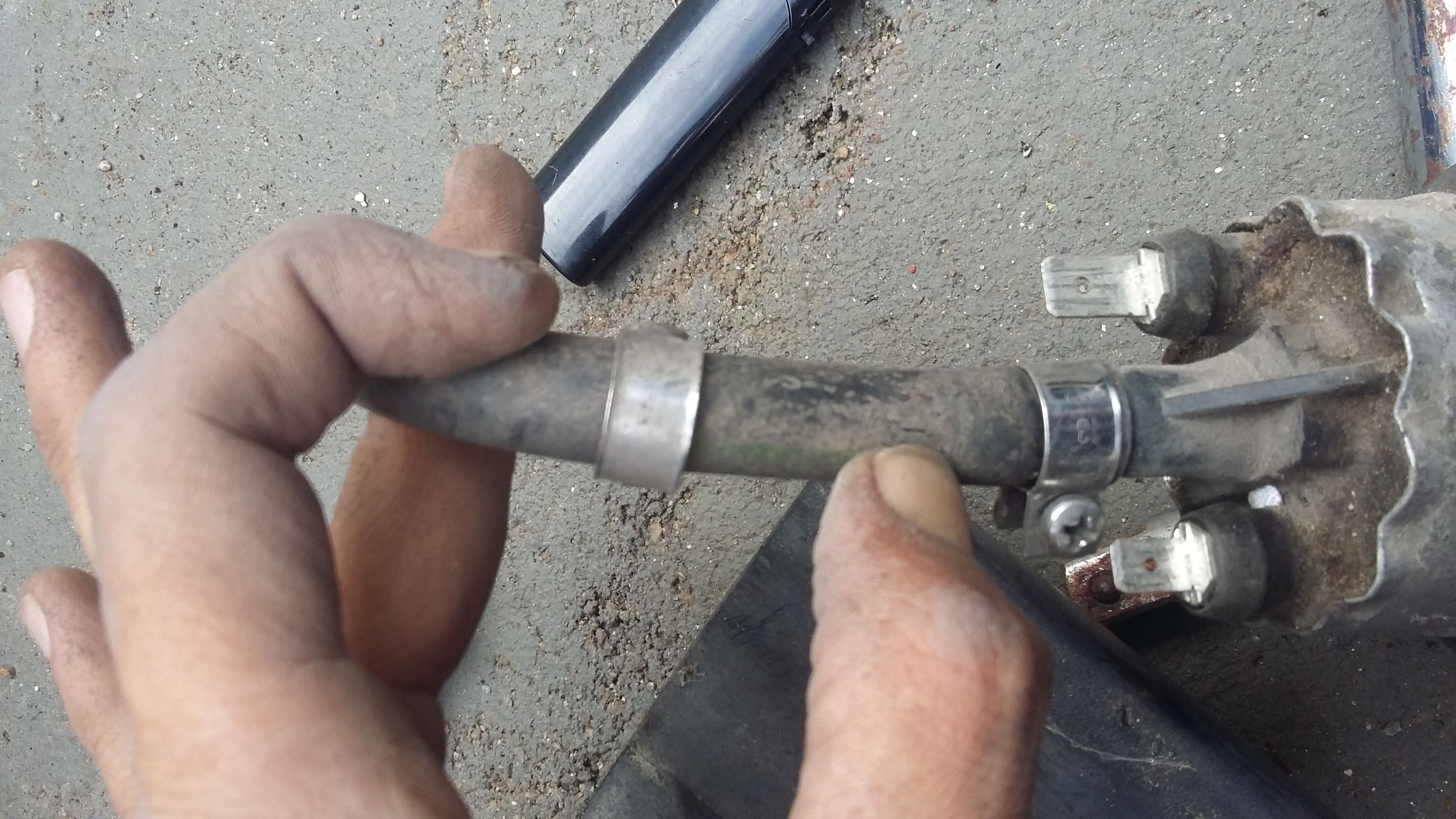

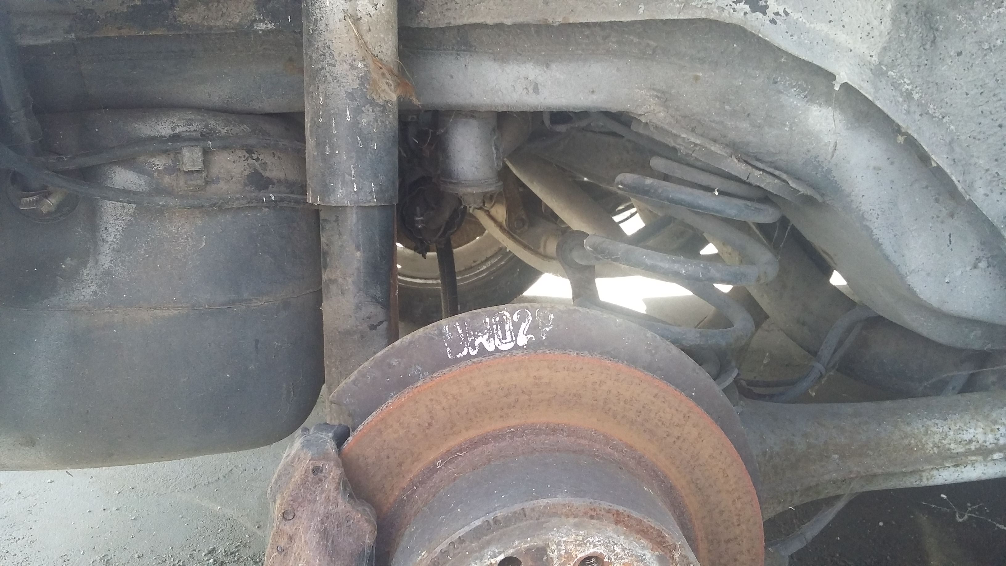

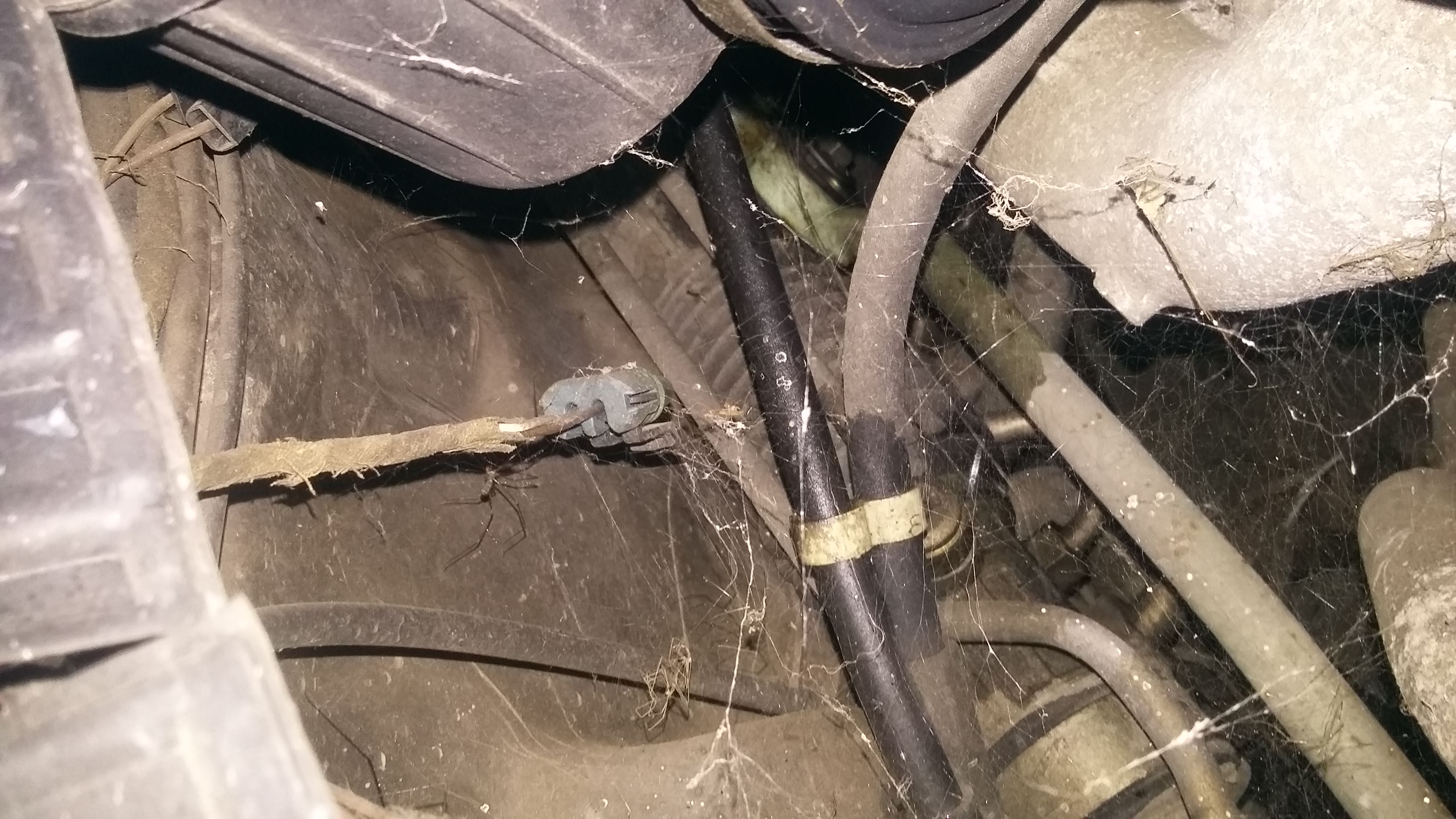

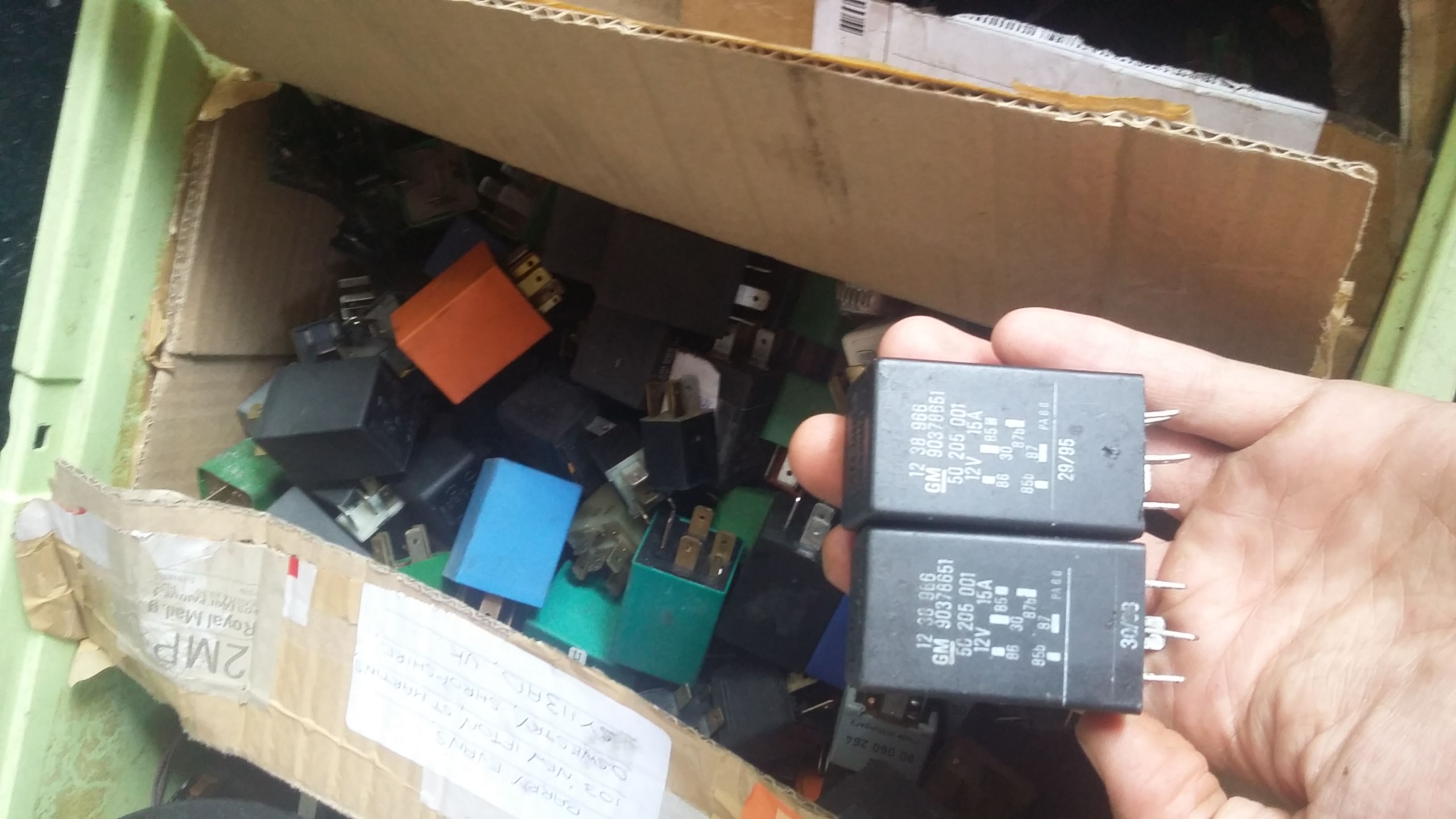

Mi idea para poner este coche en carretera era cambiar la junta del aforador y poner los servicios al dia, pero las cosas nunca son como uno planea- No llegaba corriente a la bomba asi que hubo que ponerse manos a la obra ; Diagnostico : O bien el rele no funciona, o los cables estan cortados o el fusible.

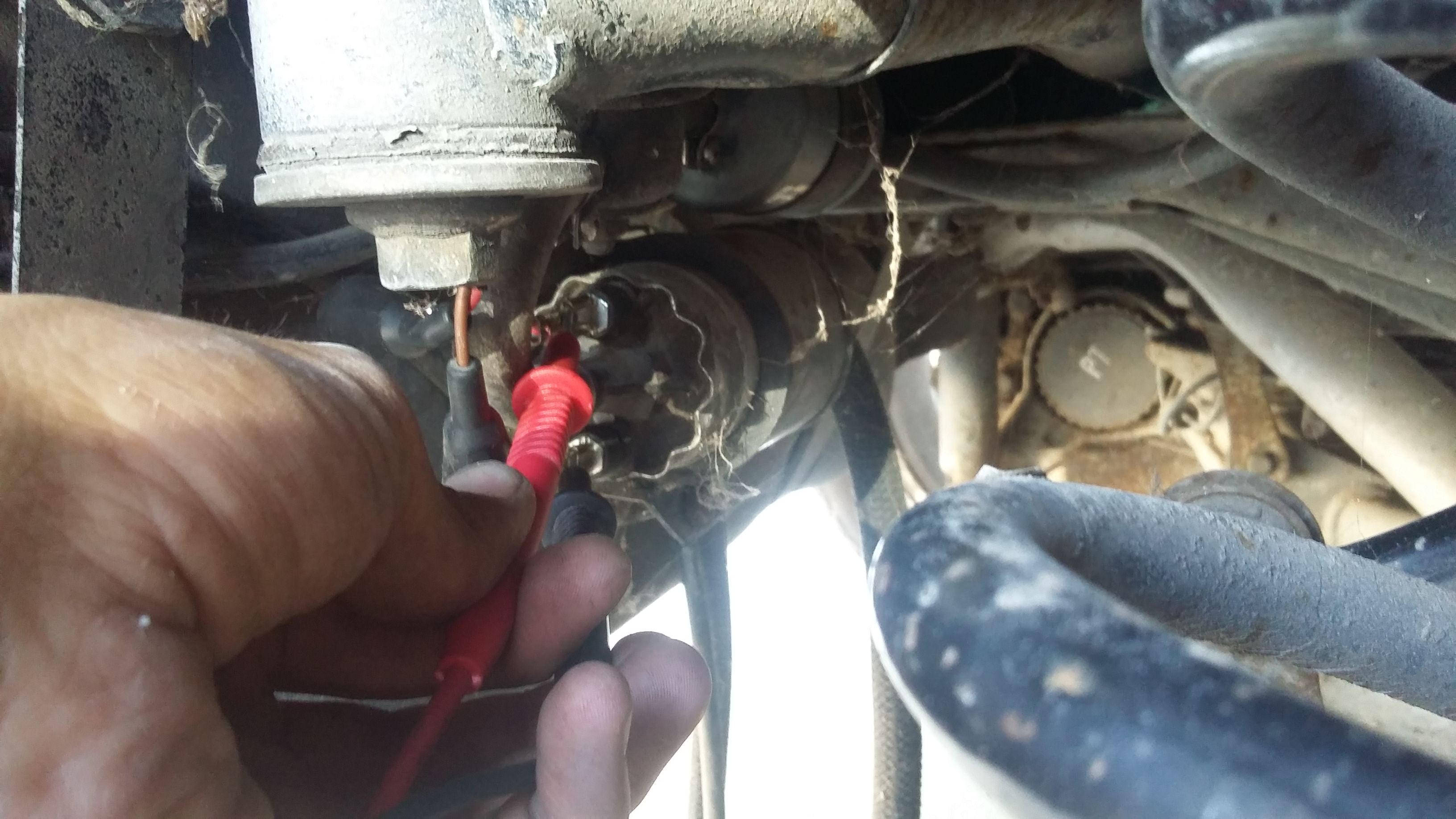

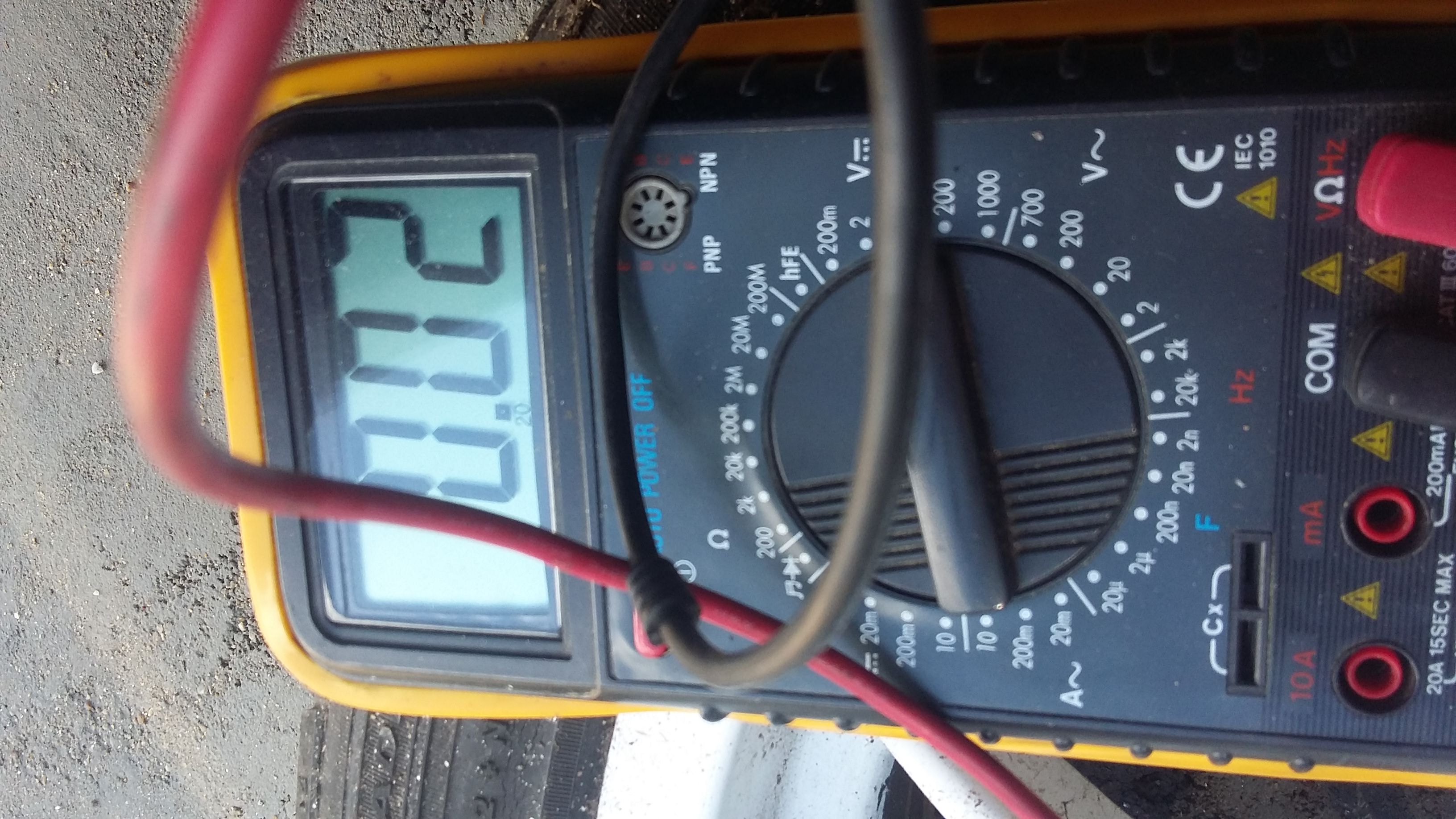

Para intentar solucionar estos inconvenientes me puse a comprobar continuidad en el cableado, comprobar el fusible y cogi un par de reles de mis recambios. Desmonte la zona de los pies del copiloto pero no fue mas que una perdida de tiempo ya que el calibra de mi mujer es de Febrero de 1991 y todavia llevaba el rele de gasolina en la caja de fusibles del motor : esto me descentro para poder seguir el cableado asi que puse el modo serio=on y me fui a por el haynes y a por unos metros de cables para poder hacer puentes y mas comprobaciones. Al final, un mal contacto era el culpable de no tener 12v en la bomba de gasolina, pero a pesar de tener corriente, esta zumbaba muy mal de lo que deduje que habia llegado el dia de darle un relevo a la bomba y a los manguitos.

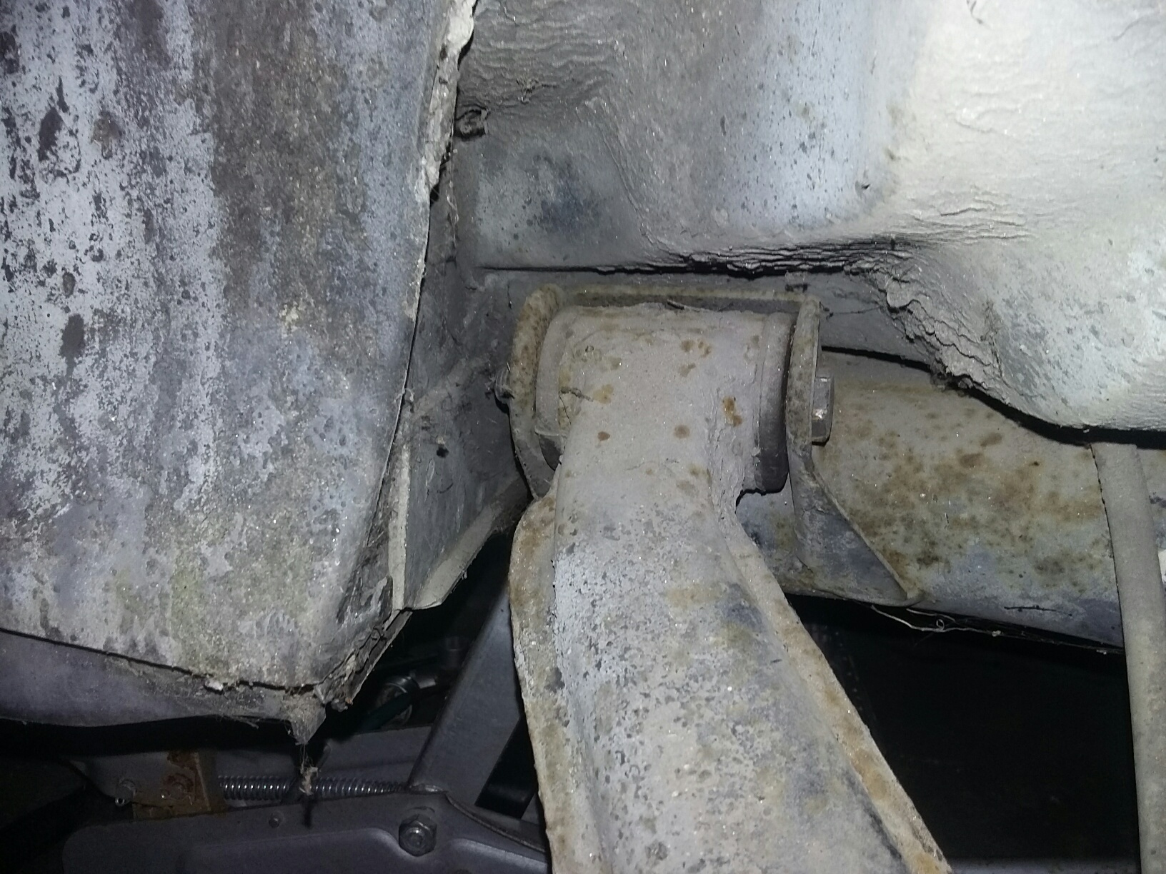

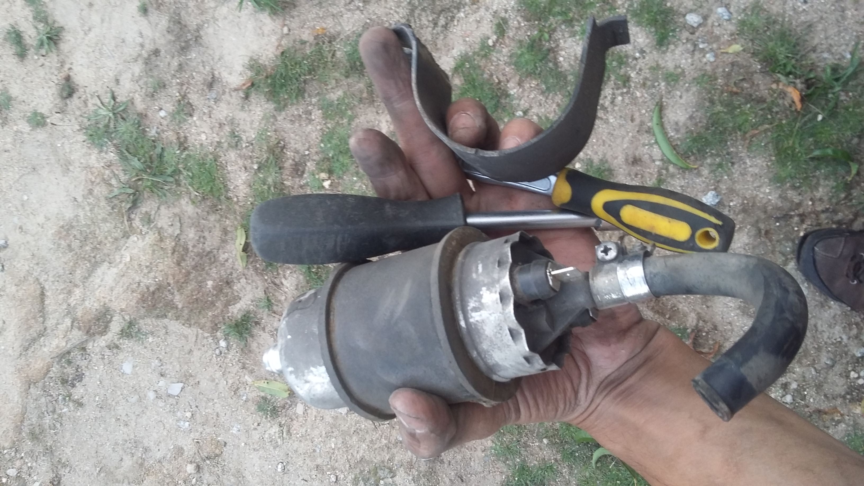

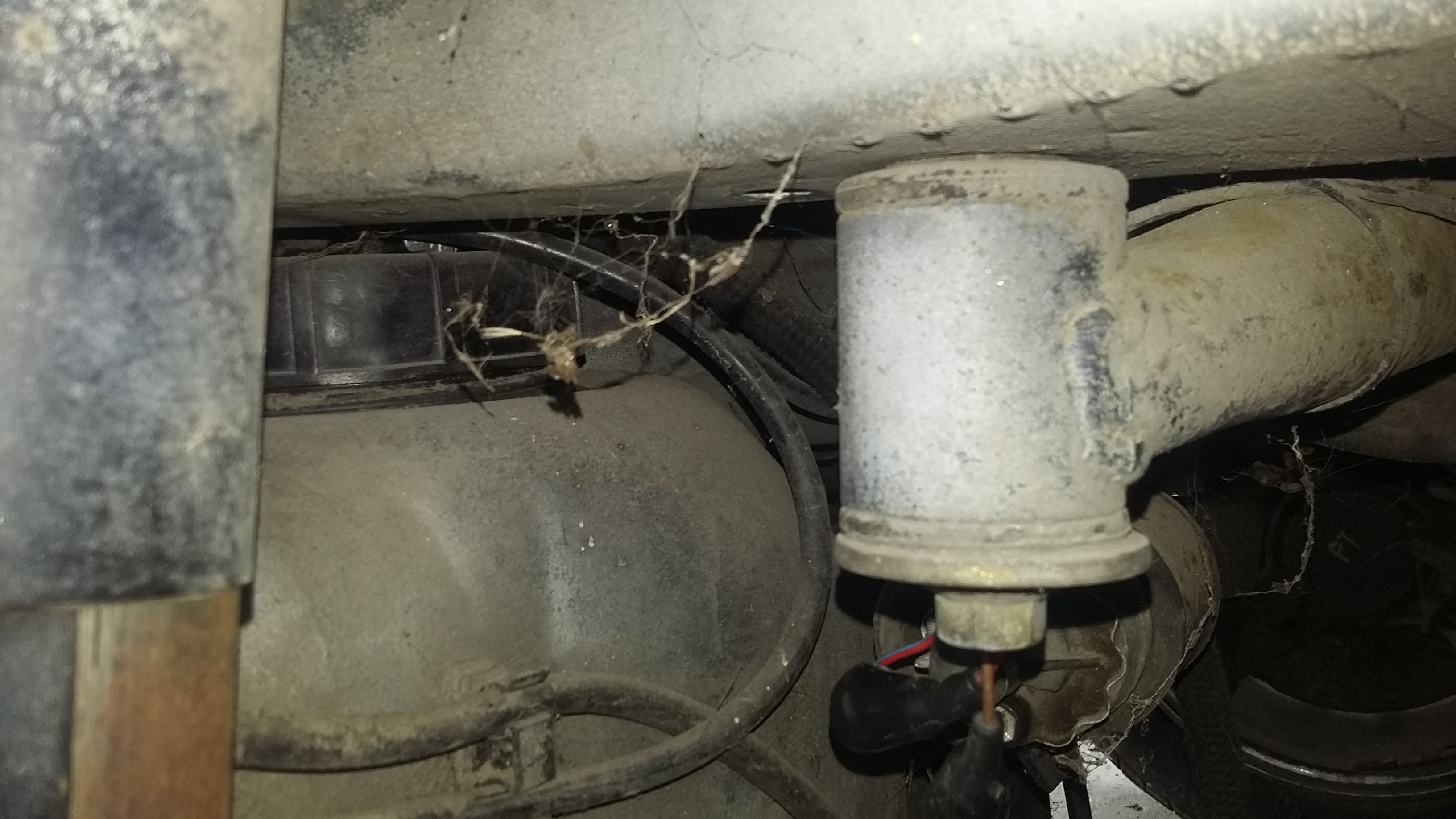

Llego el momento de meterse bajo el donante y extraerle la bomba de gasolina. Sitio malo de trabajar, espacio reducido y firme irregular asi que toco sufrir. Menos mal que pertenezco a la categoria de pesos pluma y pude culebrear ahi abajo.
Asi que ahora tocaba bajar el deposito para cambiar la junta del aforador y el resto de cosas que hiciera falta. Ayudado por el gato y unos ladrillos se hace sin esfuerzo ninguno.Aflojamos las abrazaderas de los manguitos, sacamos el tapon y cambiamos lo que haya que cambiar, remontamos y se supone que la bomba ahora ya deberia mandar gasolina.
Bieeeeeeen, manda gasolina, ya tenemos un avance y podemos ir a trabajar a otra parte del coche pero ooooooooooooh, la gasolina no llega a la rampa. Motivo ?
Asi que es la hora de .............

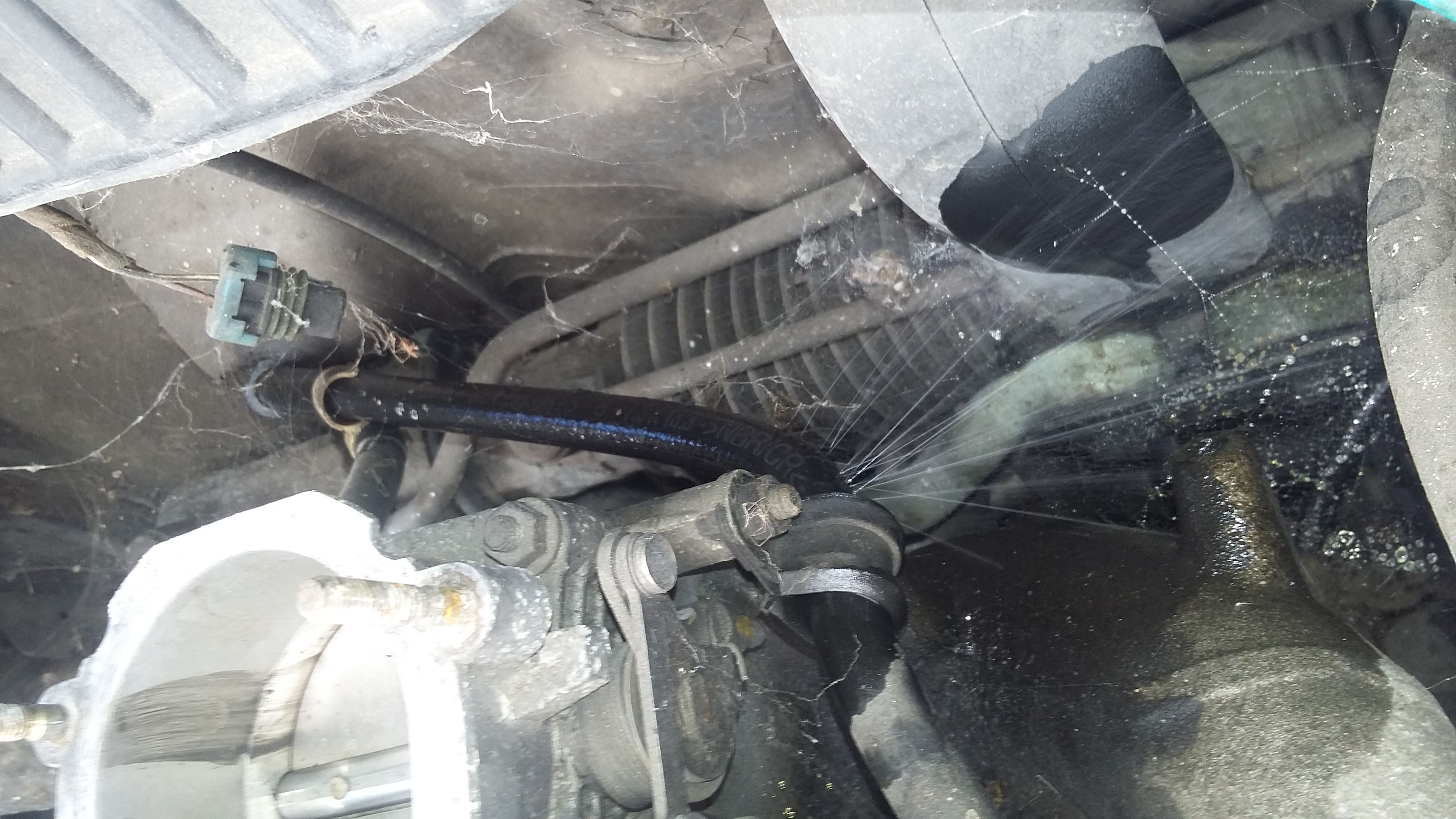

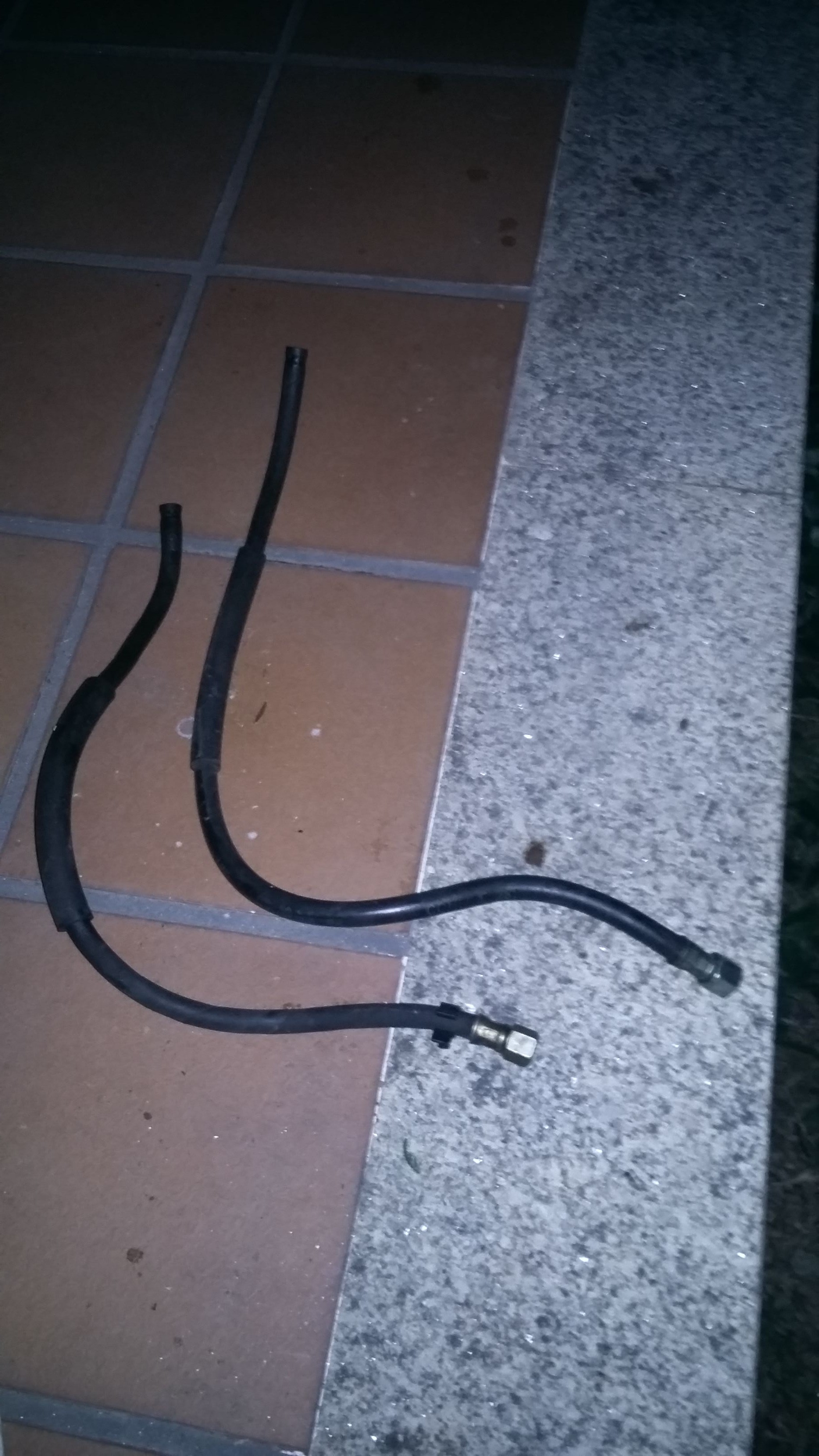

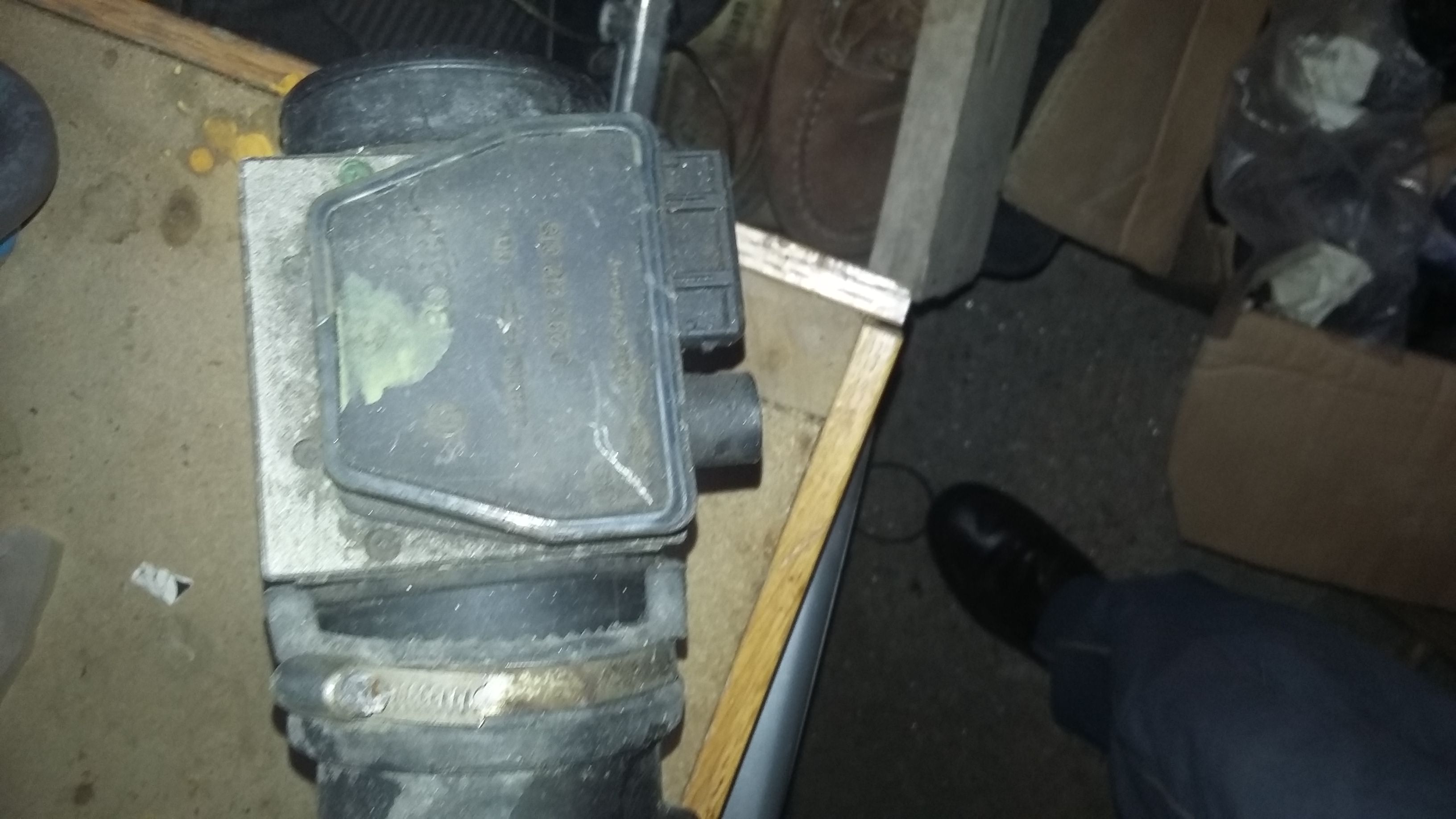

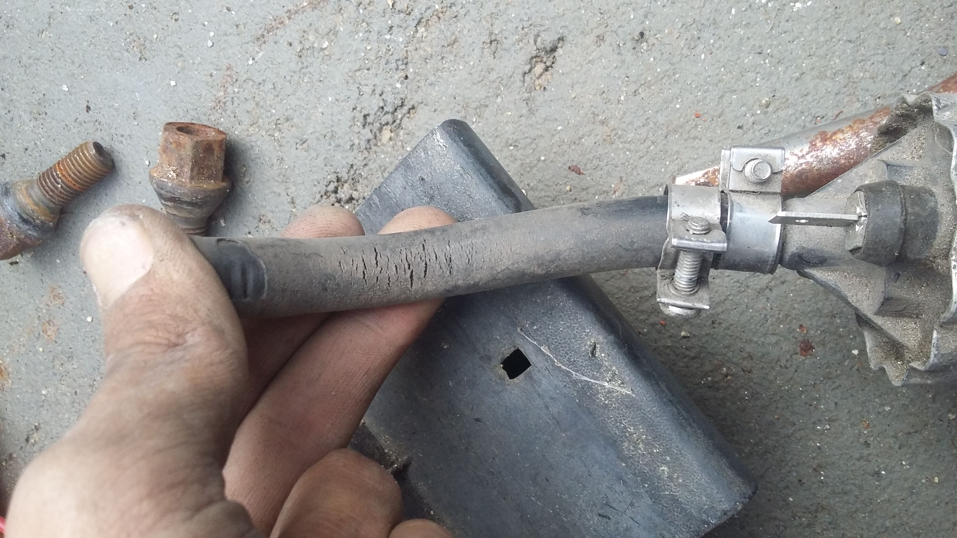

Despues de todo lo anterior, cambie los manguitos de gasolina, pero parece que los que puse no estaba mucho mejor (no estaban tan jodidos pero parece que tampoco son la solucion) que los que tenia puestos el coche. Asi que me tocara hacerme con otros o hacer unos nuevos.

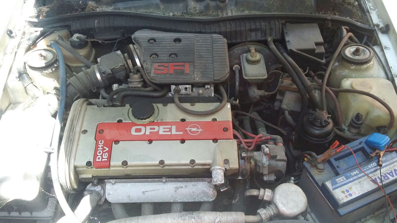

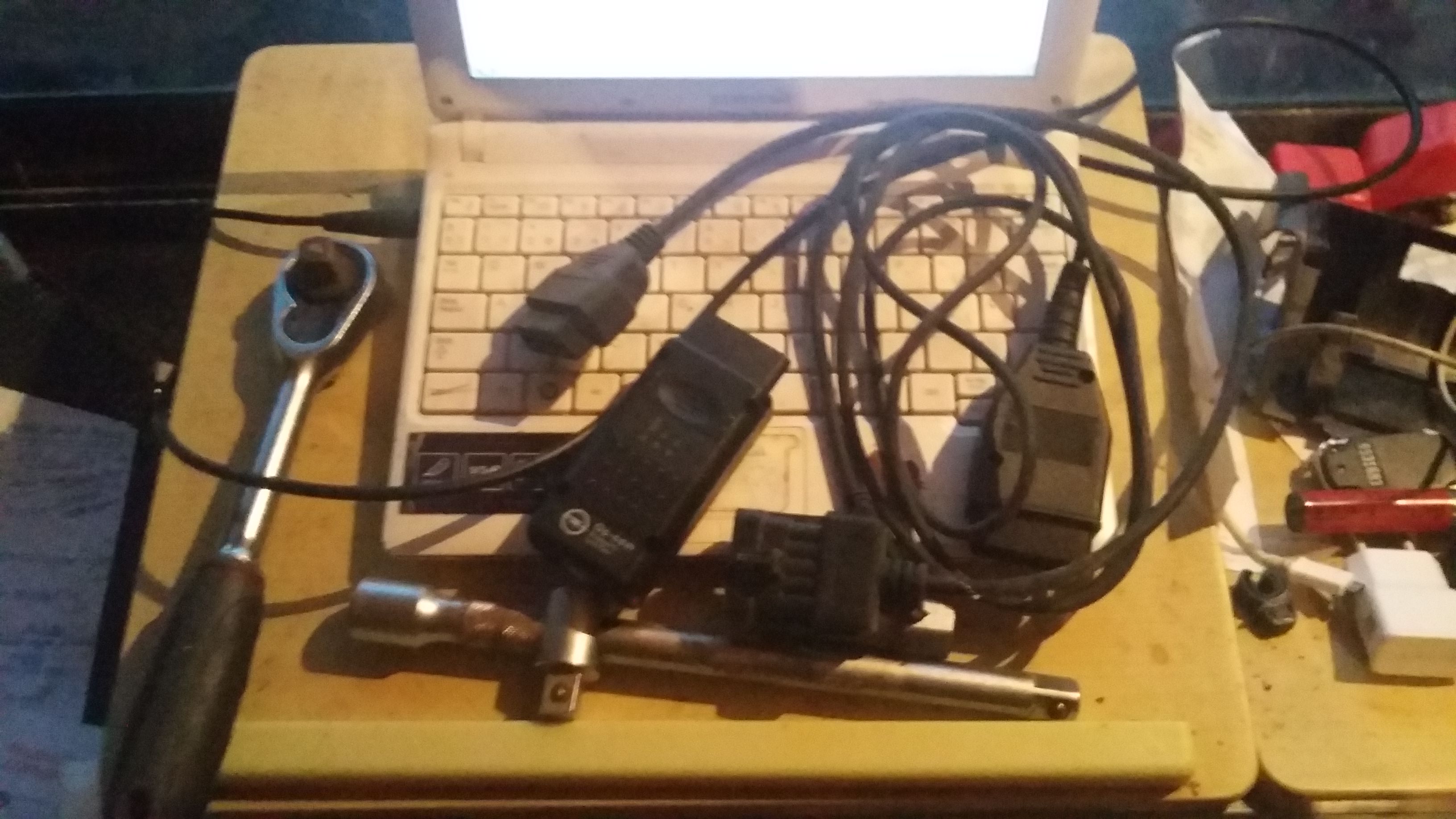

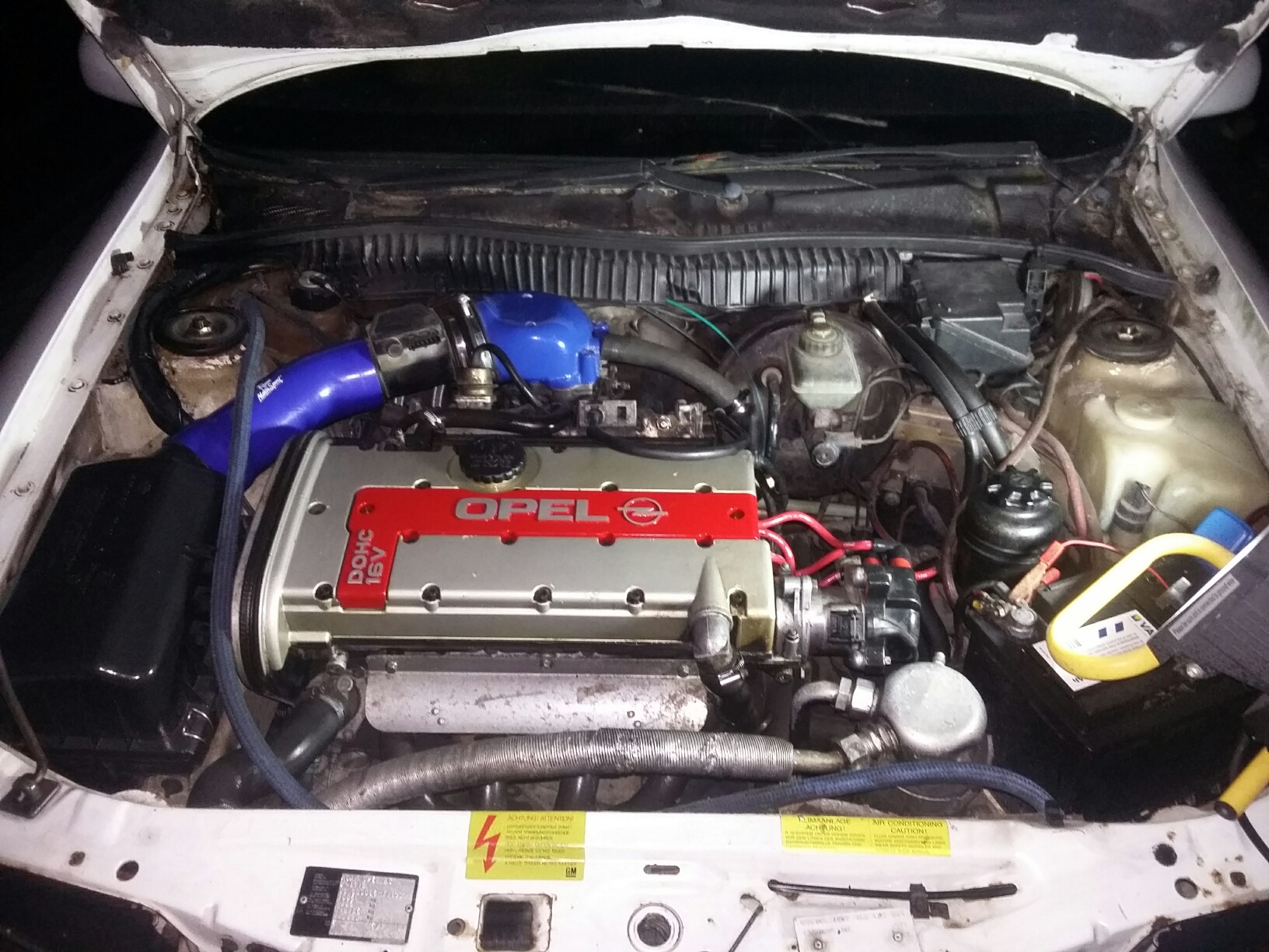

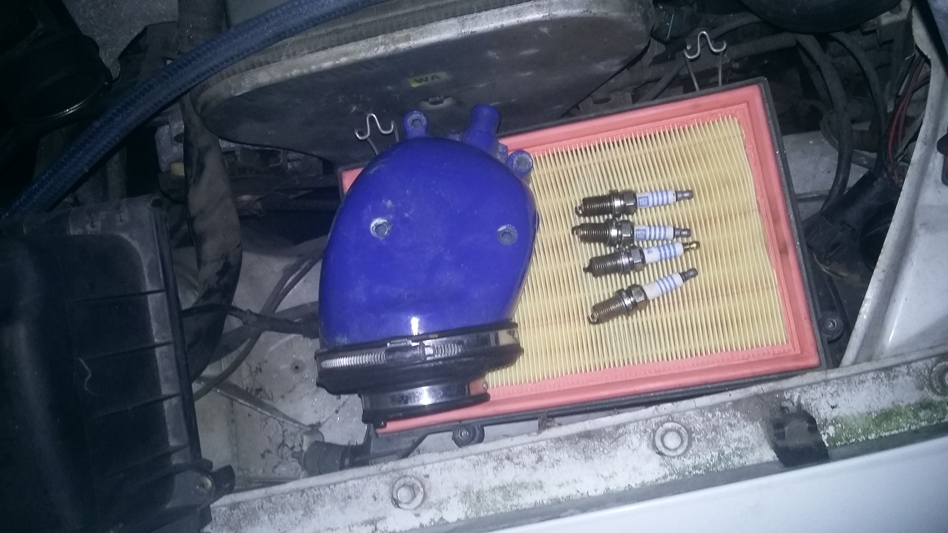

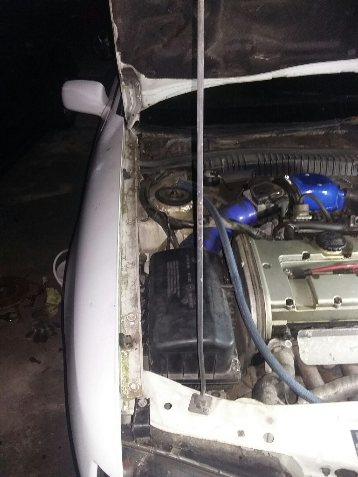

Tambien como desconfiaba del distribuidor, directamente lo he cambiado. He hecho prueba de si hay chispa y si que hay. Le he puesto un filtro de aire nuevo y las bujias estan como tal (las puse nuevas cuando el coche ya estaba parado en casa y no salia a carretera). Y tambien he cambiado el caudalimetro (no se si seria por un fallo de voltaje por bateria baja pero por si acaso tambien lo cambie).

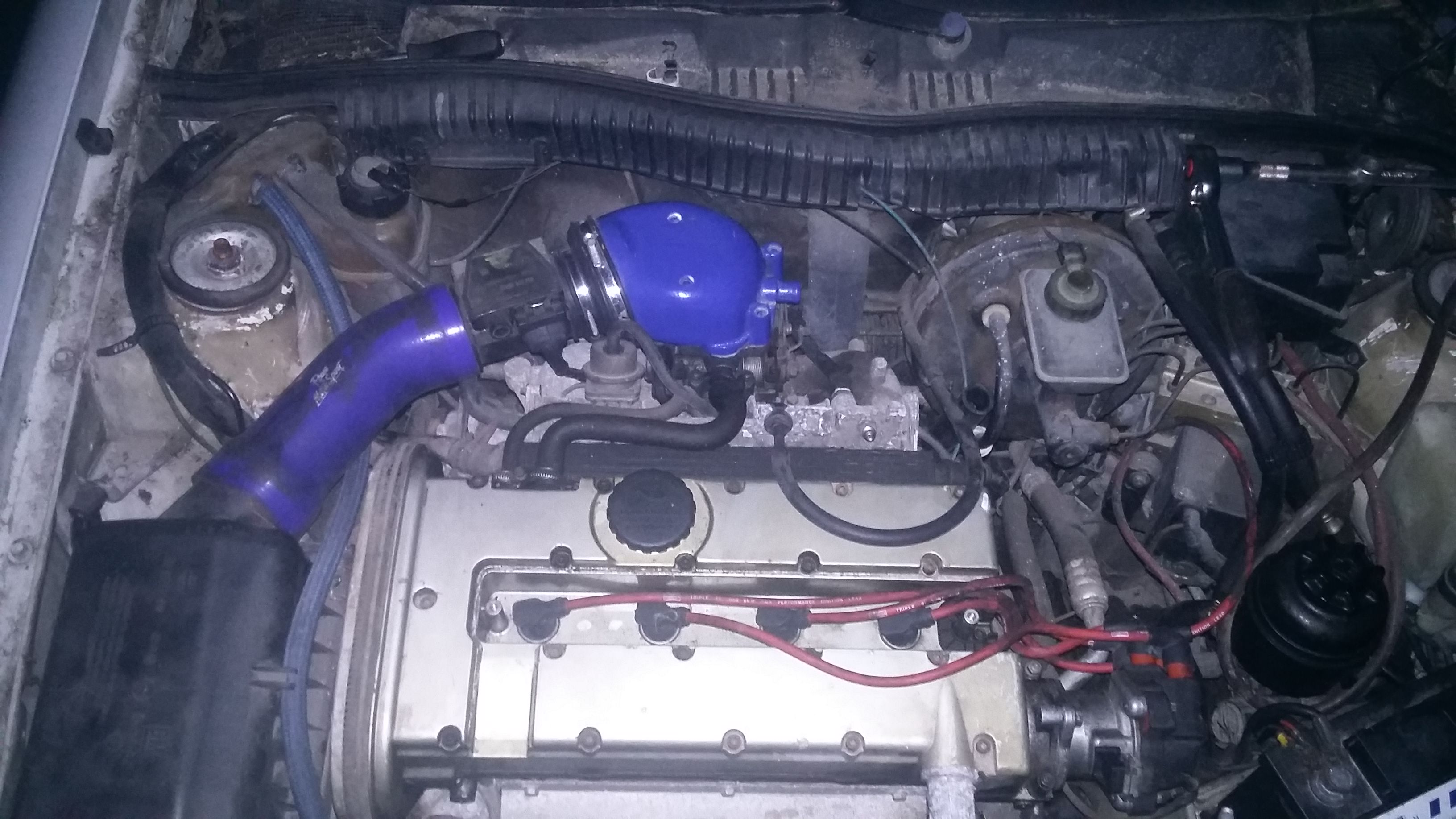

Y ya puestos, para hacer sitio y para adecentar el motor vamos a poner una powercap y con ella el manguito de silicona a la caja del filtro (el manguito que iba ahi tambien tenia la cabeza machacada)

Por cierto como te conectas con el pc? Yo tengo un opcom que utilizaba en un astra del 2002, me puede servir? Necesito algun adaptador?

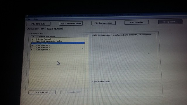

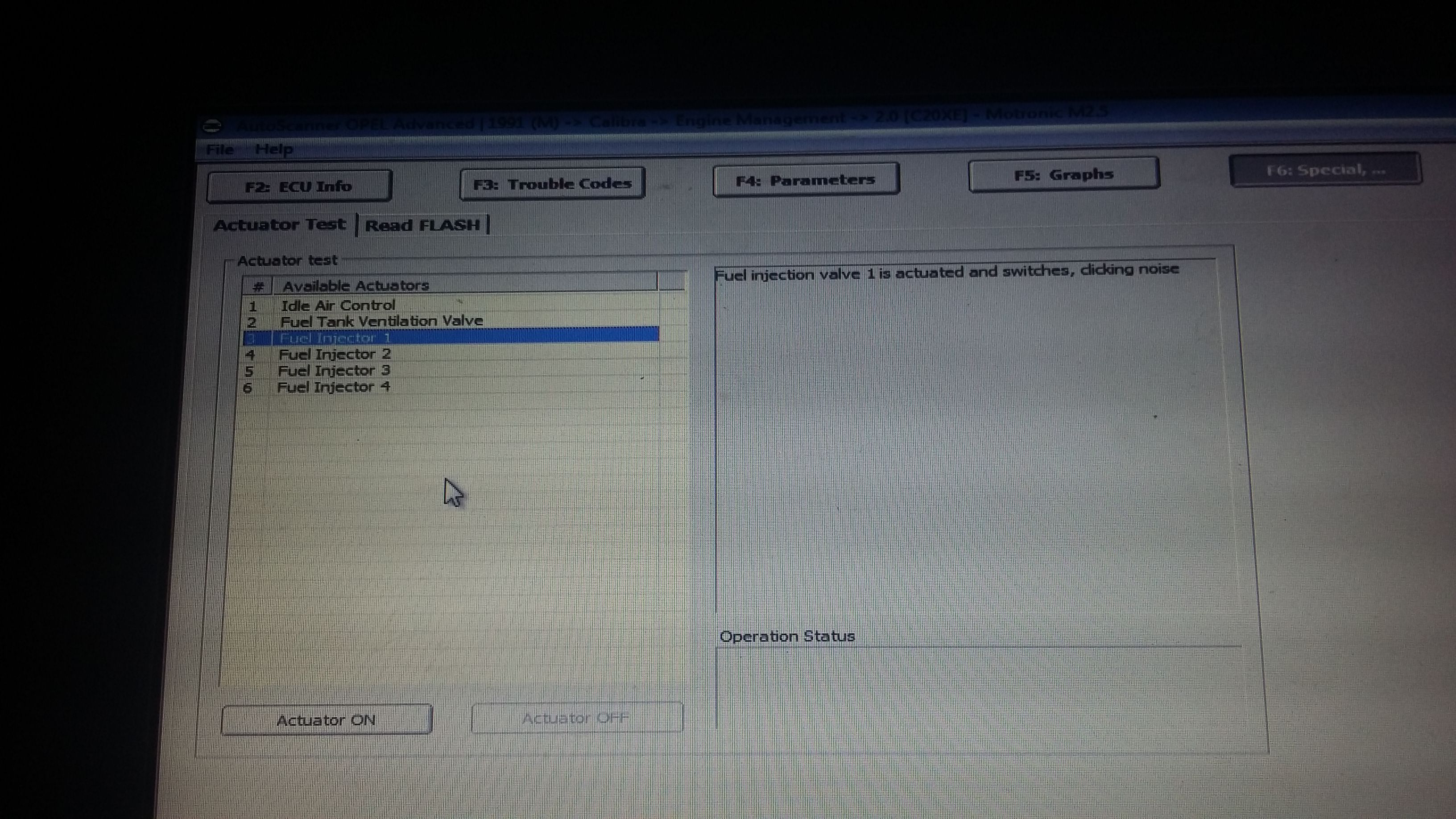

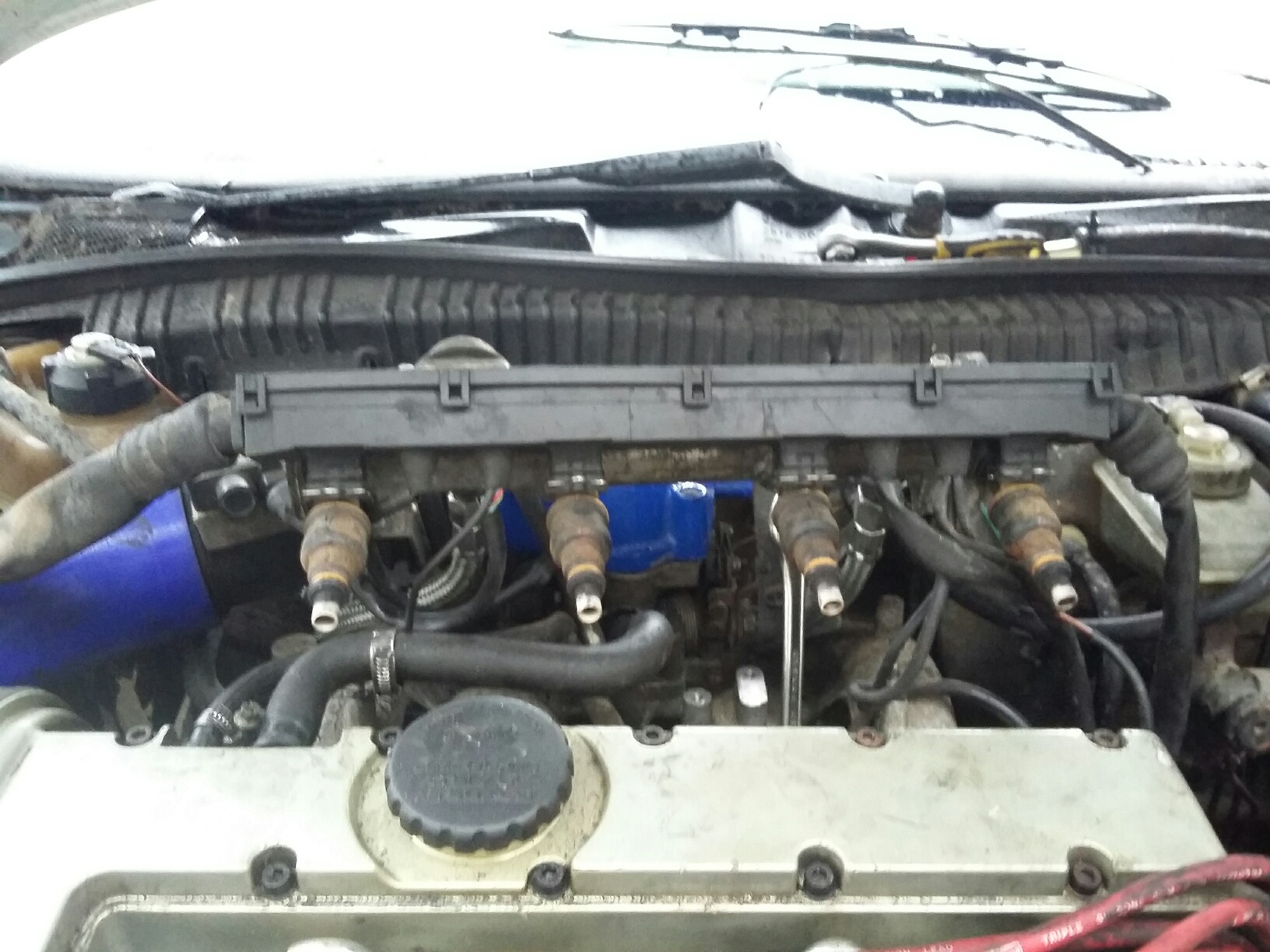

Seguimos al ataque. Y como teniamos chispa al menos en el cilindro 1, y teniamos la gasolina de vuelta por el retorno, lo mas adecuado llegado este punto es mirar si los inyectores inyectan, asi que la mejor manera es verlo propiamente y no suponer en absoluto. Solucion : sacar la rampa con los inyectores.
Una vez sacados los inyectores y ver que no inyectaban todos, reviso las lineas de gasolina, aprieto los manguitos que estaban flojos y al par de toques de llave de contacto y otros toques de la llave de 19 los inyectores ya trabajan.Asi que remontamos todo y se puede empezar a limpiar el vano motor.

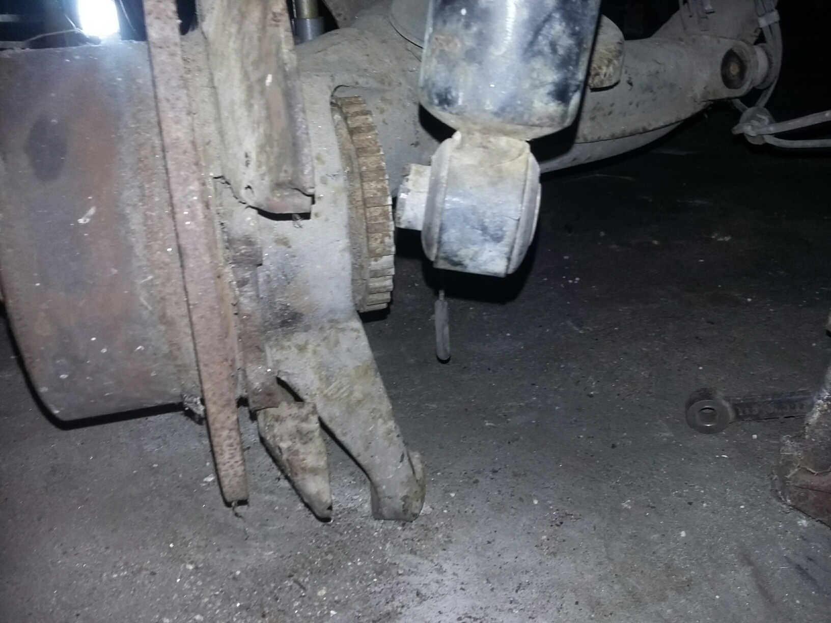

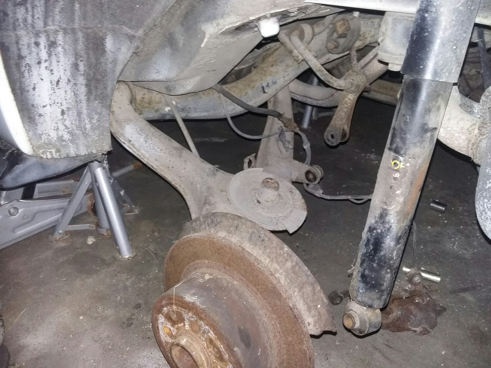

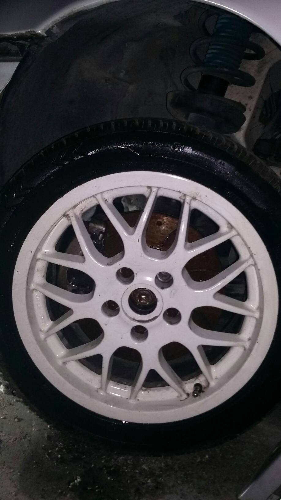

Ahora falta acabar la conversion a 5 tornillos : Las ruedas delanteras ya estan, a falta de apretar una rotula de direccion que hubo que cambiar : los brazos traseros son otra historia, aparte de estar parado el coche los tornillos estan de todo menos blandos y lubricados.

Bonito trabajo, yo ya he pasado delante a 5 tornillos pero atras... qué bujes has utilizado ?
