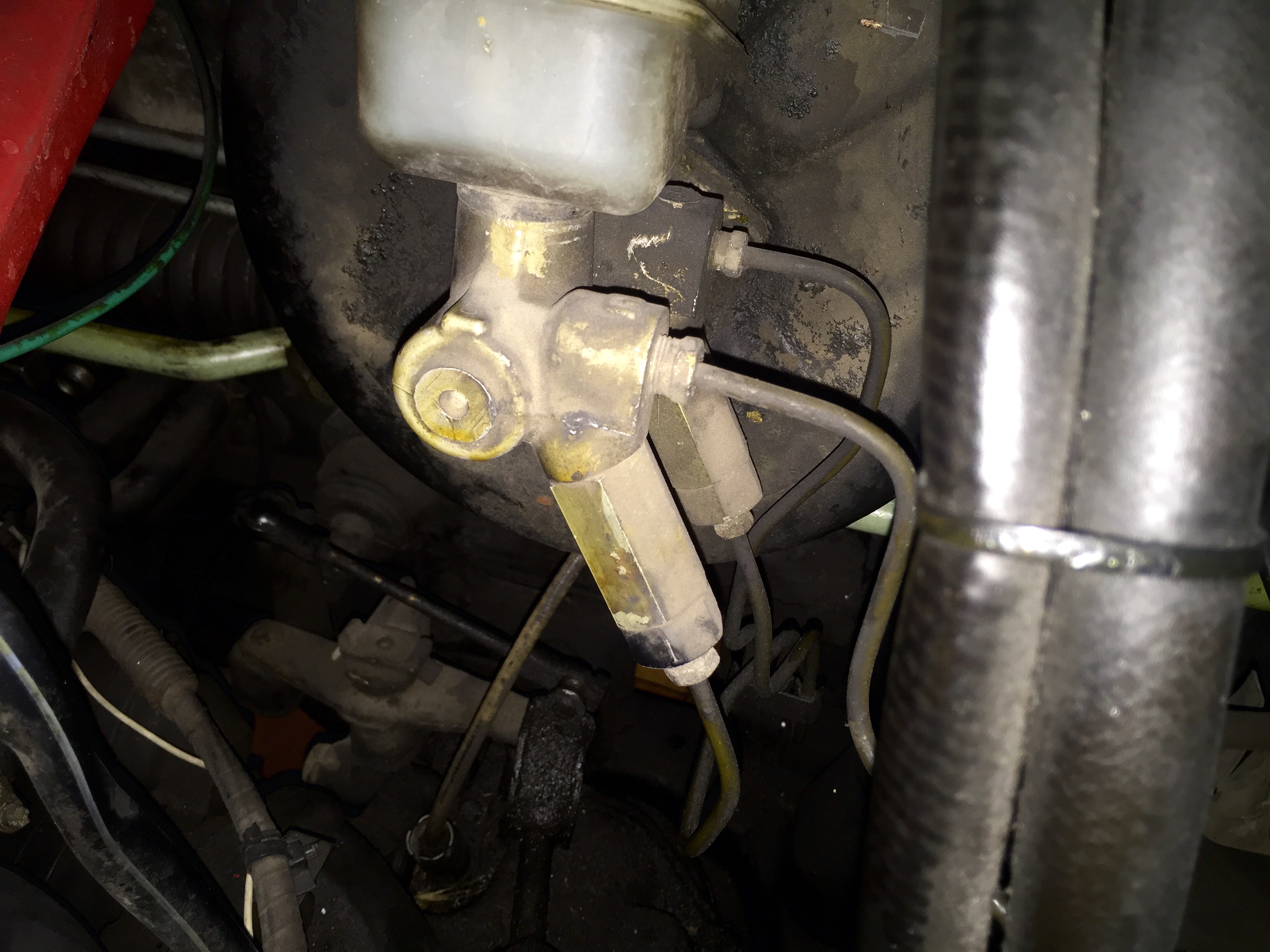

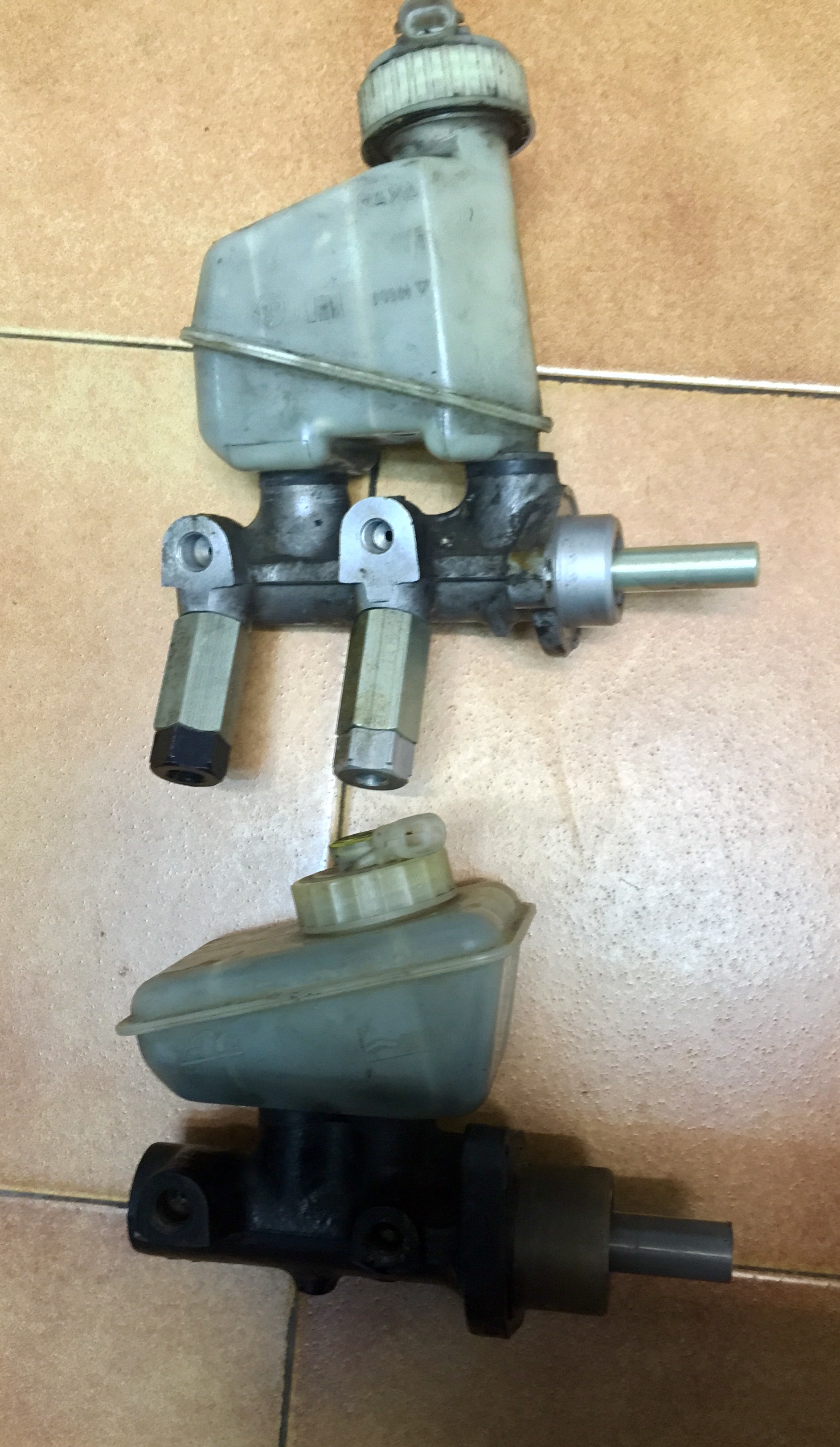

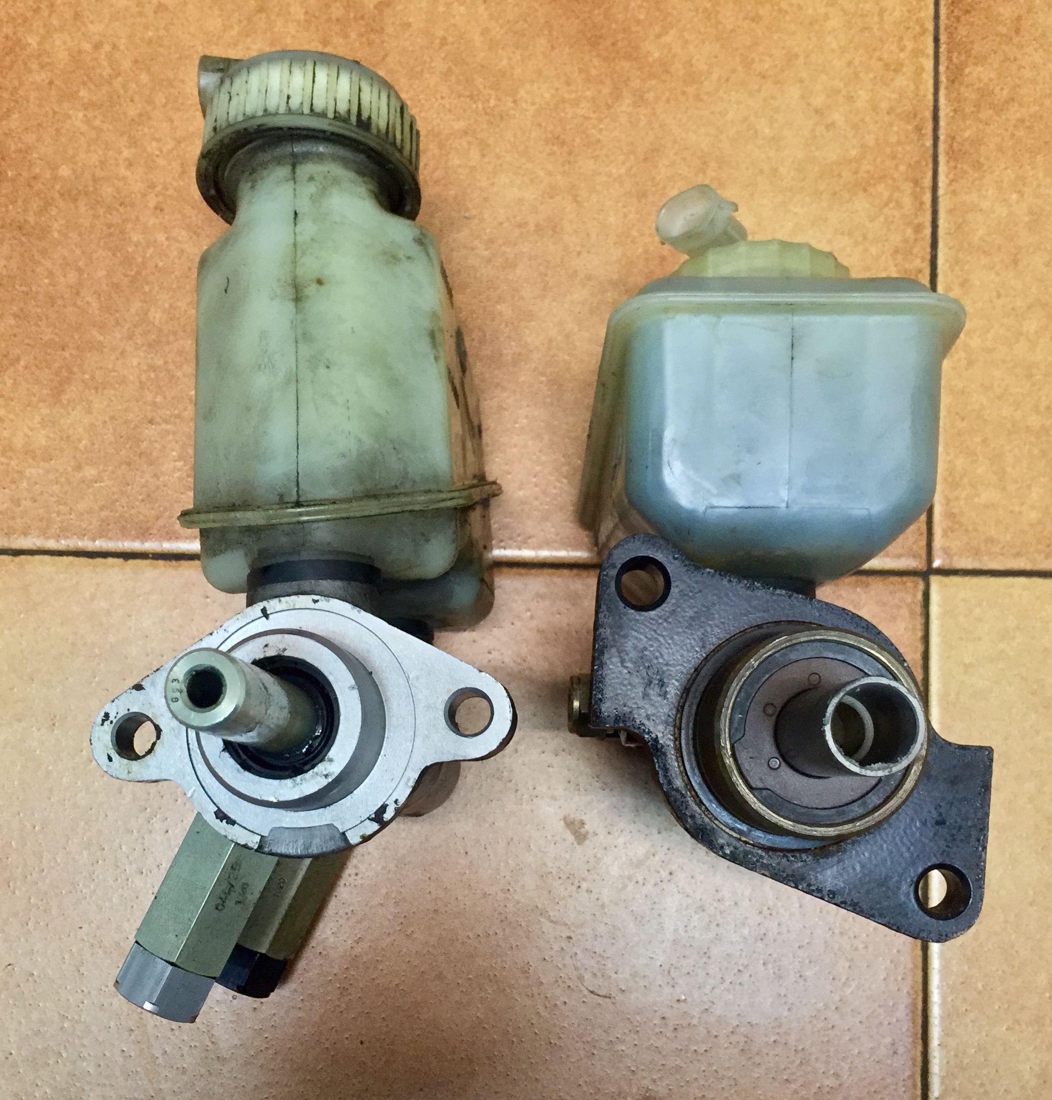

Unas fotos de la bomba cómo va colocada en un NE sin ABS y de las dos bombas juntas para comparar (NE y LET).
Montada en el NE:
Comparativa de bombas:
A ver si me podéis echar un cable que ya llevo mes y pico con las pinzas montadas y no consigo que frene..

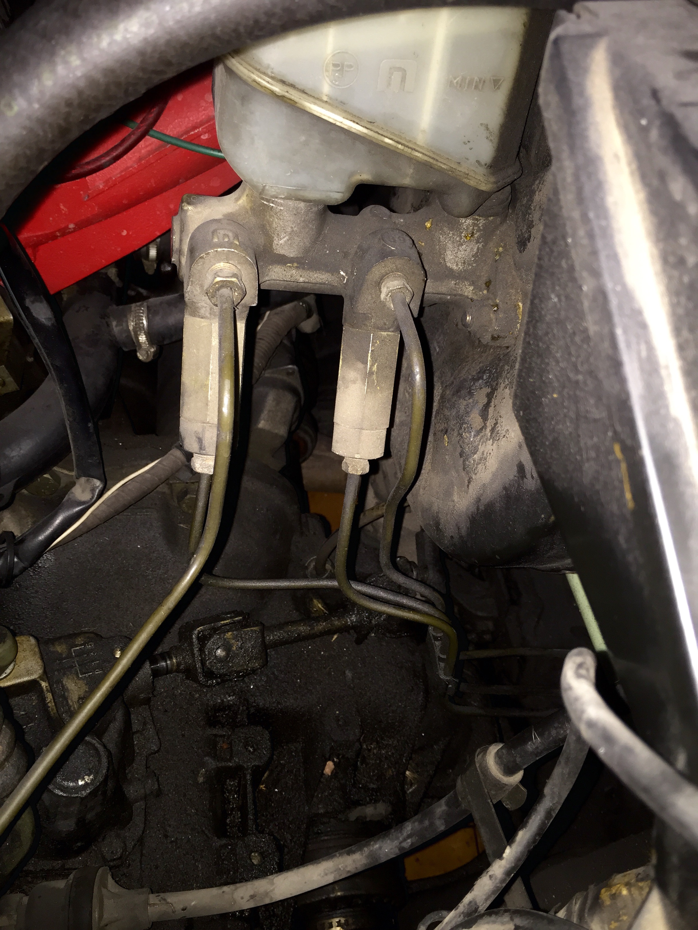

Basándome en lo que he visto, la mas cercana traseros y la mas alejada delanteros. Lo puedes ver en esta configuración como cláramente la que va lejos entra por rueda delantera y la más cercana entra en chapa para ir hacia atrás.

Muchas gracias pelines, entiendo que la salida que está más cerca del servofreno saca un tubo que va hasta atrás y ahí tendrá una T de donde saldrán dos tubos, uno a cada pinza trasera.
Salida de la bomba más cercana al servofreno: Pinzas traseras.
Salida de la bomba más lejana al servofreno: Pinzas delanteras.
Por cierto, esa foto de qué coche es? Parece la bomba de LET pero no es un calibra no?
