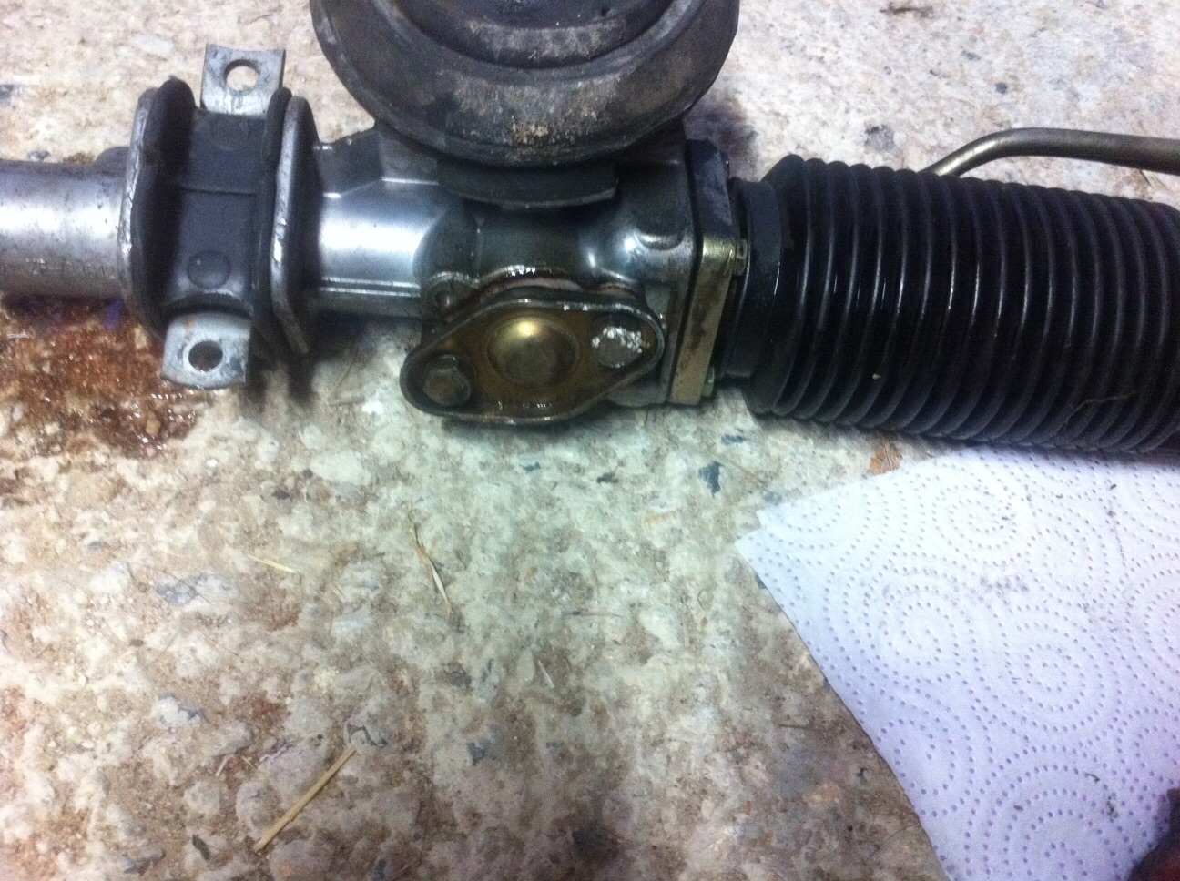

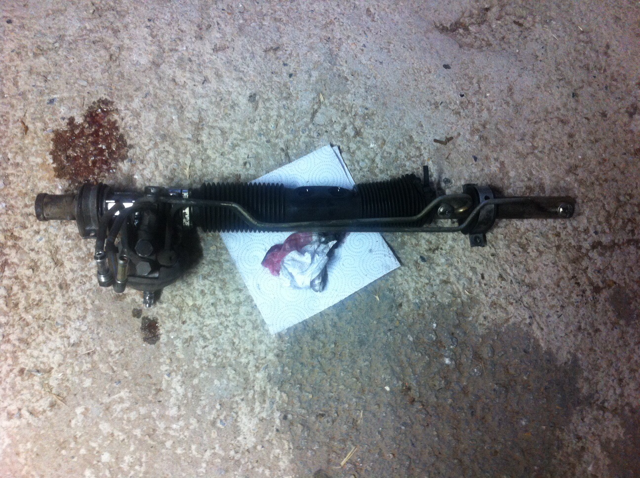

Bueno, pues aprovechando el dia y teniendo en cuenta que en los ultimos dias gastaba mas liquido de direccion que gasolina me he puesto manos a la obra y he desmontado la direccion para cambiarla.
No ha sido muy complicado aunque hay que quitar el servo, eso implica el cilindro maestro tambien, asi que me tocara purgar el sistema de frenos al final.

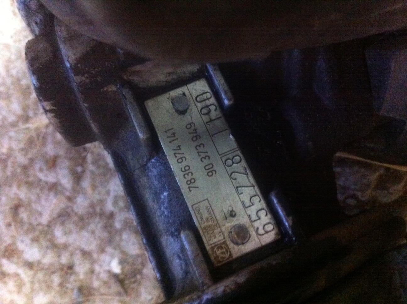

Voy a buscar alguna de desguace, sabeis si solo me servira la misma referencia o hay varios modelos adaptables.
La mia pierde por la parte baja de la timoneria, tiene un registro con dos tornillos y un muelle dentro y por ahi pierde a litros, sabeis si es comun?

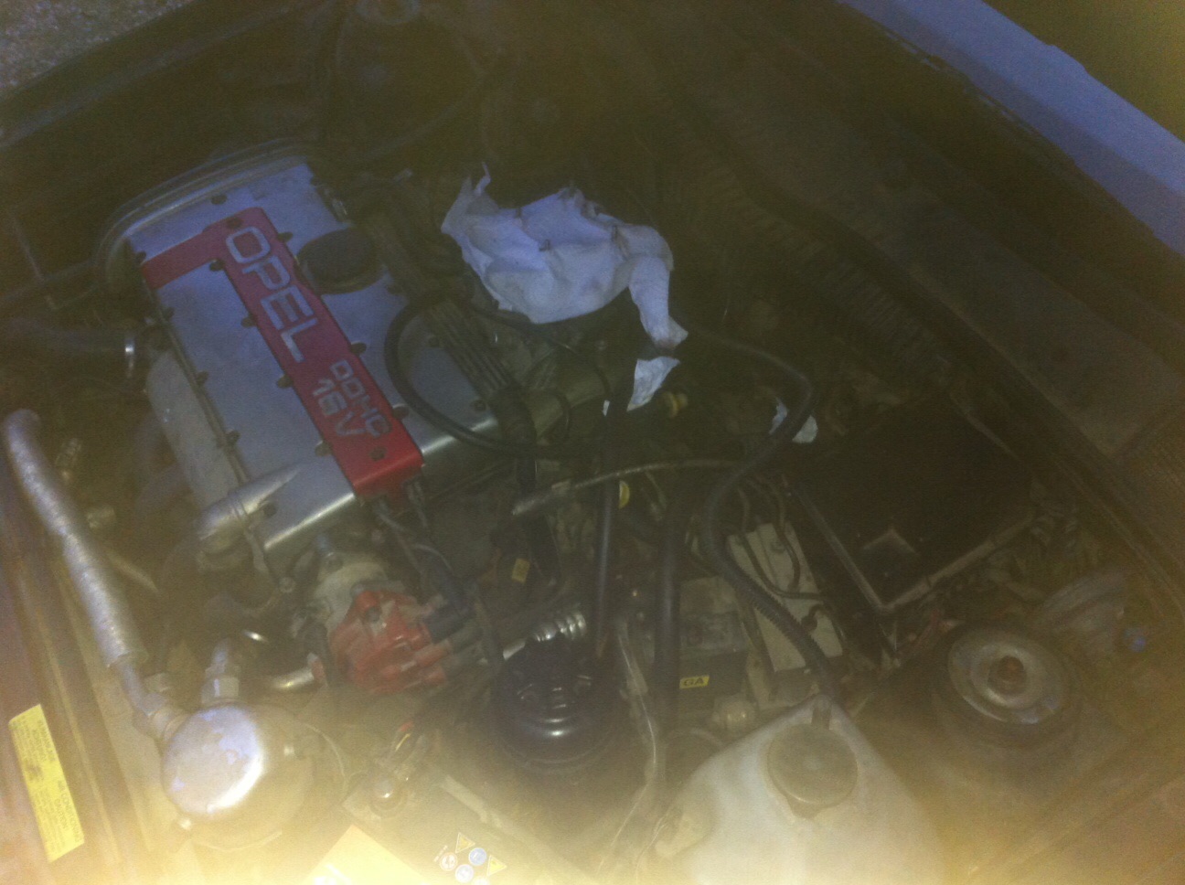

Ya que ahora tengo buen acceso a la parte trasera del motor alguna sugerencia de que revise algo por esa zona? Asi mato dos pajaros de un tiro.

Pues ya que estás por ahí, saca y limpia la válvula de ralentí. Yo buscaría una con la misma referencia, por si las moscas. No obstante, ¿esa no se puede reparar?

Mirare la valvula del ralenti, donde esta colocada? Creo que he leido por debajo de la admision? Hay que quitar la admision?

Alguien ha reparado alguna cremallera de estas?, sabeis si hay kit de retenes ya que creo que es lo unico que necesito cambiar.
Mañana la despiezare a ver si hay suerte, porque el casco esta bien.
Hoy he visitado desguaces y no he encontrado ninguna como lo mia, hay varios modelos y cambian las tuberias, longitud y anclajes......

Desconozco qué clase de retenes tiene esa cremallera porque es algo que todavía tengo pendiente por desvalijar en uno de estos coches pero me consta que hay empresas que se dedican a reparar esto sin mayor problema asique no creo que tenga recambios tan "imposibles" de localizar con piezas en mano .

Buenas, ya he conseguido una cremallera de desguace (3 meses de garantia ), cuando pueda pongo fotos del despieze de la otra cremallera por si a alguien le puede interesar.

Interesa, interesa . Saca fotitos, referencias de lo que encuentres, medidas... todo será bienvenido
