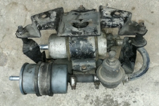

La bomba está junto al depósito, lado copiloto, rueda de atrás, ahí tienes la bomba y el filtro.

Está accesible, quitas la rueda y listo.

Os comento por aqui ya que el problema que tengo es algo parecido, llevo sin coger el coche unos 7 años aprx. lo arranco de vez en cuando y siempre lo ha echo a la primera y sin ningún problema, pero el otro dia no me arranco, lo primero que hice fue echar gasolina ya que esa tiene que estar ya casi disipada y nada no hubo manera, despues de un par de dias fui a arrancarlo y arranco perfecto y ya al dia siguiente nada,ya no ha vuelto a arrancar.
De bateria no es tiene fuerza y esta comprobada también tiene buena chispa, si es verdad que he notado de que no funciona el aire del interior no echa nada de aire.
No llega gasolina a la rampa, e desmontado la bomba y funciona bien, le meto 12v y funciona perfctamente, pero cuando lo conecto en el coche solo le llega corriente cuando le tiro a arrancar, con el contacto no llega corriente, no se si tiene que llegar corriente solo con el contacto.
Creo que tiene que ser algo de corriente, porque con la bomba puesta en el coche y tirandole a arrancar no funciona igual que cuando la compruebo fuera del coche.

Buenas noches, perdonar pero no he podido ver nada hasta está tarde monte filtro de combustible y nada todo seguía igual, decir que el filtro de combustible era original de la Opel, a saber cuantos años puede tener.
He desmontado otra vez la bomba y con corriente directa no funcionaba, se quedaba cogía (me imagino que con positivo directo tiene que estar siempre funcionando) al final soltó pero no aspira me imagino que después de tantos años parado se abra fastidiado del todo hace ruido pero no aspira mañana compraré una nueva haber que tal, Gracias e iré informando

Buenas tardes, increíble, he cambiado la bomba por una nueva Bosch misma referencia, a funcionado perfectamente e conectado todo y a arrancado perfecto lo he apagado para montar todo lo que tenia desmontado y cuando lo he vuelto a arrancar nada otra vez la bomba pillada, la he desmontado y con corriente directa tampoco funciona, venía defectuosa? Hay algo que la quema? Habrá algo en el depósito que las deje bloqueada? Muy raro, esta tarde voy a recoger otra nueva de otra marca haber que pasa, le ha pasado exactamente igual que a la otra

se clavan por que tienes el deposito con impurezas, toca desmontarlo y limpiarlo bien o no hará mas que romper bombas.
