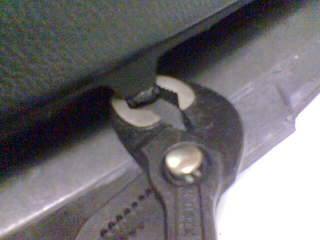

Cuando tengamos todo desmontado, pasaremos a soltar el soporte marrón que sujeta las palancas de intermitencia. Para ello hay que tirar de las clemas blancas que hay justo en la barra de dirección (una por arriba y otra por abajo).

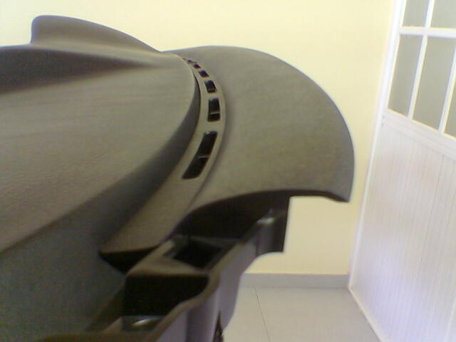

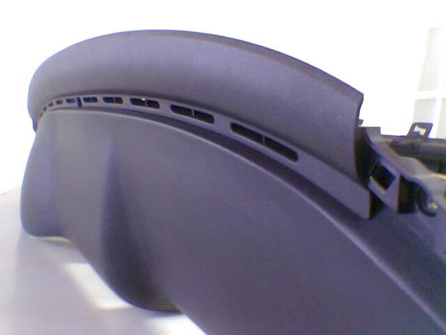

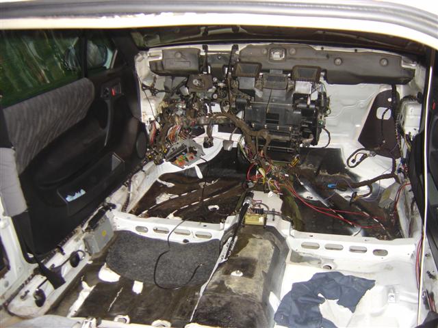

Muesta del percal una vez desmontado el salpicadero (en mi caso tengo todo el interior desmontado):
Ahora toca liarse a arrancar la pieza plástica o en su defecto los restos plásticos del salpicadero.

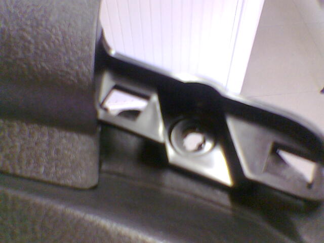

Para quitar los esquinales con remaches que lleva en cada extremo, lo mejor es un pico de loro e ir aplastando la parte inferior del remache hasta hacer que se cuele por el agujero. Ojo con retorcer la pieza, porque os podéis cargar el agujero si hacéis el indio.

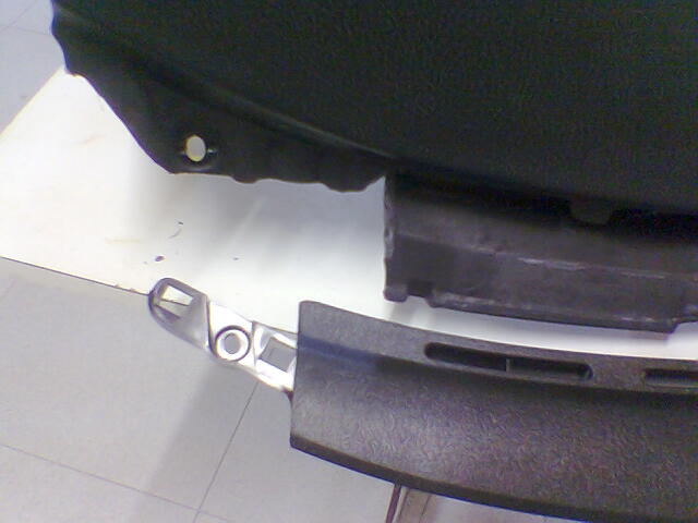

Muestra de los esquinales en cuestión:

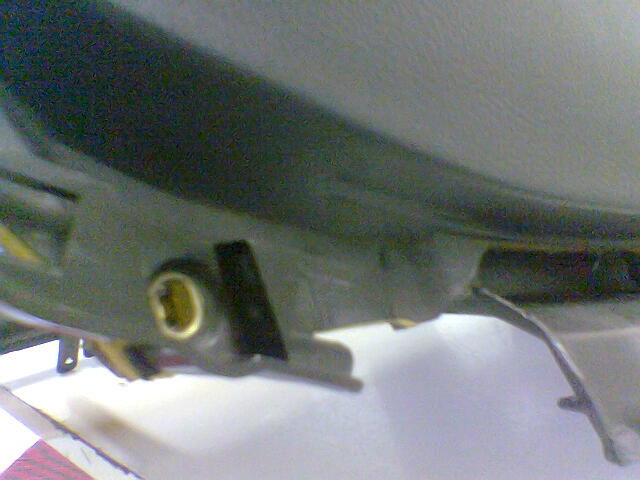

Al ir arrancando los trozos plásticos (ojo que cortan un huevo :evil: ), seguramente queden restos en las patillitas que van en las ranuras de aireación y habrá que ir eliminando estos restos con un pico de loro:
Ahora solo queda perfeccionar la limpieza en el salpicadero lijando cualquier impureza de la cola que trae de origen la zona de los aireadores para que luego a la hora de volver a pegar la pieza no se despegue la masilla de poliuretano.

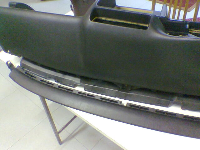

La pieza nueva en cuestión:
Ahora toca montar todo y primero hay que disponer de un bote de masilla de poliuretano decente de color negro. Yo usé masilla poliflex de Krafft, pero tambien tenéis otras como SikaFlex 11FC de SIKA, Quilosa, etc.
Depositamos un poco de masilla en el interior de cada patilla de la pieza plástica nueva para que al montarla en el salpicadero quede bien sujeta y no existan vibraciones.
Pillamos con cuidado la susodicha y la planteamos sobre lo que sería su sitio y poco a poco vamos metiendo las patillas en su sitio. OJO!! no hagáis el gañan tirando a lo loco o partiréis las patillas o la pieza entera y... :bronca: :bronca: :bronca: :rambo:

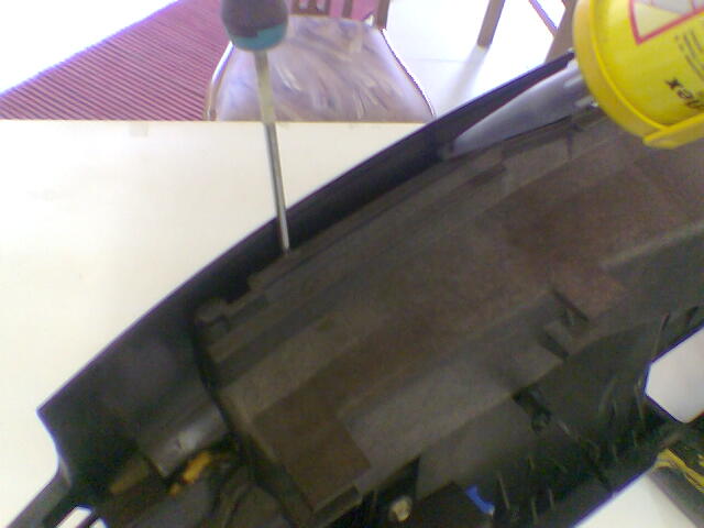

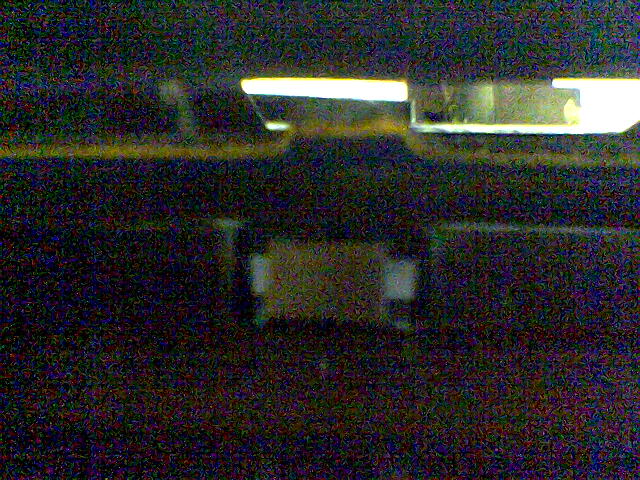

De esta operación solo tengo una foto y no se aprecia gran cosa por no decir nada :? :
Le damos la vuelta con cuidado al salpicadero y levantamos con tiento la pieza plástica para aplicarle masilla por el bordillo donde se une con los aireadores:
No os olvideis de rellenar justo debajo de los pibotes de los extremos del salpicadero para que no vibre posteriormente o parta.

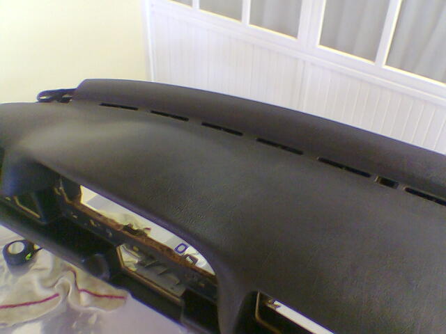

Y el resultado:
Ahora sólo queda ponerle unos nuevos remaches en los extremos para que al apretar los tornillos de nuevo, estos no hagan presión directamente sobre el plástico y lo partan. Esto último aun me queda hacérselo. Me voy ahora mismo a un chapista a ver si me los pone, actualizaré la info.
