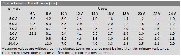

He abierto el gap de las candelas de 0.3 a 0.6 y el coil-pack 'puede' con él :twisted: . El coche se esta civilizando notablemente al ralentí y a bajas rpm :santo: (antes era un potro bronco por esa banda :lol: ).
De momento y para no freirlo todo a la primera de cambio la estoy rulando así:
Coil Pack Bosch 0 221 503 407 · Dwell Settings 004.gif (9.02 KiB) Visto 7121 veces
Que según la madre de la criatura ...
Coil Pack Bosch 0 221 503 407 · Dwell Settings 005.gif (11.23 KiB) Visto 7121 veces
... son unos 58mJ, 61 mA, 34500 voltios y unos 2 milisegundos de duración.
La duración de txispa es importante para la herejía palmhirsuta: Cuanta más, mejor (preferiblemente sin freir nada en el proceso :lol: ).
BTW he estado hozando por el código MS1 buscando algo así como una tabla de corrección de dwell según voltaje ('these times are for 12V. Battery voltage correction is aplied. At higher voltages the time is reduced and when low it is increased') pero no encuentro nada :-k . Y convendría descifrar qué hace exactamente la MS1 con el dwell segun voltaje.
NeWbIe_SLMNK escribió:@TELVM ¿La 3.57 no ofrece tambien esta opcion para gobernar un tacho? Me refiero a la de la pagina 5 de este post...
Supongo que sí. Pero el tacho del Misil es neandertal, capta de bobina y no de ECU. Tengo que investigar a ver como y donde conecta exactamente el tacho con el cable de bobina.
Yo que miro mucho el tacho ando tó rallao duplicando mentalmente lo que indica la aguja borracha de los cujons :rolleyes: :chondo: .
Uf que bien va el coche ahora =P~ . Mañana voy a probar con candelas WR6DC+ tal cual salen de la caja (~0.8 mm), a ver si puede con elllas.
Y tal vez suba el running dwell a 4.0, a ver si explota :badgrin: .

Puede con el gap de 0.8 mm :twisted: , y de momento no explota a running dwell 4.0 ms (~70 mJ, ~2.2 ms, ~70 mA y ~38000 voltios).
