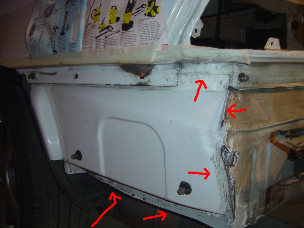

En la siguiente foto, en las zonas de flechas, lleva un recubrimiento en las uniones de los paños con la pintura que os digo que es flexible. Por abajo de todo se ve la chapa completamente descubierta con la imprimacion gris de fabrica a la vista, la pintura esa sencillamente se descascarilla en cuanto le meto la uña, mientras que la pintura normal sigue en su sitio perfectamente:

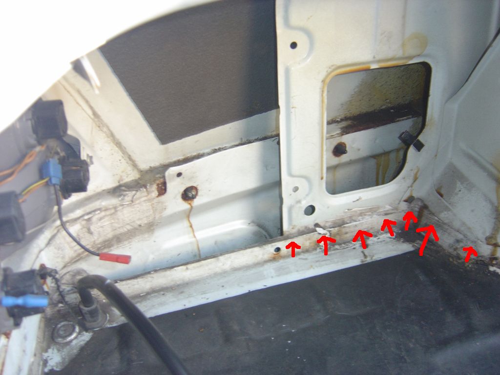

La masilla que os digo ya es diferente a eso. Es bastante consistente pero no llega a ser como el poliuretano, es como menos uniforme que el poliuretano por dentro.... como si se prensase con la mano un poco de miga de pan y se hiciese mas consistente :cuñao:, da la sensacion que nunca llega a endurecerse e imagino que sera precisamente para que flexione al moverse la carroceria. En los paños de chapa del maletero hay de esto en todo el contorno del suelo:

Que torron que me saliste :cuñao: ... si , es esa masilla que le clavas la uña y parece blandita. La que lleven los coches por todas las costuras.....Ahora ya me haces dudar si es la misma o no, pero la que yo te digo que usan es poliuretano 100%

Si ya se que muchos talleres usan poliuretano, de hecho yo en su dia enmasille en el 124 las uniones de las aletas delanteras con sikaflex, pinte por encima y ahi sigue todo perfecto (y ya debe hacer como 10 años), eso si, si algun dia hubiese que que quitar eso.... puede ser para morirse :lol:
El poliuretano es bastante engorroso de quitar de las rendijas donde se clava bien, cosa que esta masilla con la punta de un destornillador plano gastado y tirando fuerte hacia arriba, sale perfectamente sin hacer escabechinas, incluso frotandolo con disolvente se va eliminando. Hazle eso al poliuretano :cuñao: , se rie en tu cara :lol:

Tampoco es eso hombre :lol:. Con las carrocerias no me gusta ir a saco donde esa la chapa sana (si hay que reparar chapa, entonces si, a por ella!!! :twisted: :lol:), si le entras con un cepillo o con la radial le quitas la capa de proteccion superficial de la chapa y luego... adios a la proteccion que trae de fabrica :? . Yo ahora mismo estoy arrancando con mimo la pinturita esa y trozos de masilla que veo medio despegados y debajo esta la imprimacion de fabrica impecable, como me meta a saco.... llego a chapa viva y mal rollo.

Alan por aqui a esa masilla que parece miga de pan se le llama " macarron" (argot chapista-pintor) es una masilla que nunca se pone dura ( :mrgreen: ) yo compre en su dia una caja de la casa 3M y vienen tiras de aproximadamente 25 centimetros , la caja me costo cerca de 30€ :wink:
son masillas especiales para la union de chapas, y pintable encima :wink:
normalmente lo encontraras en tiendas de pintura para vehiculos. :wink:

Eso tiene pinta de ser lo que digo :) . Gracias chacho! :cuñao:
