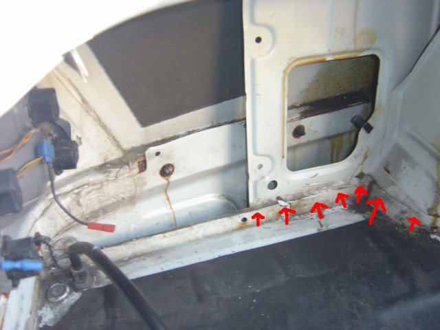

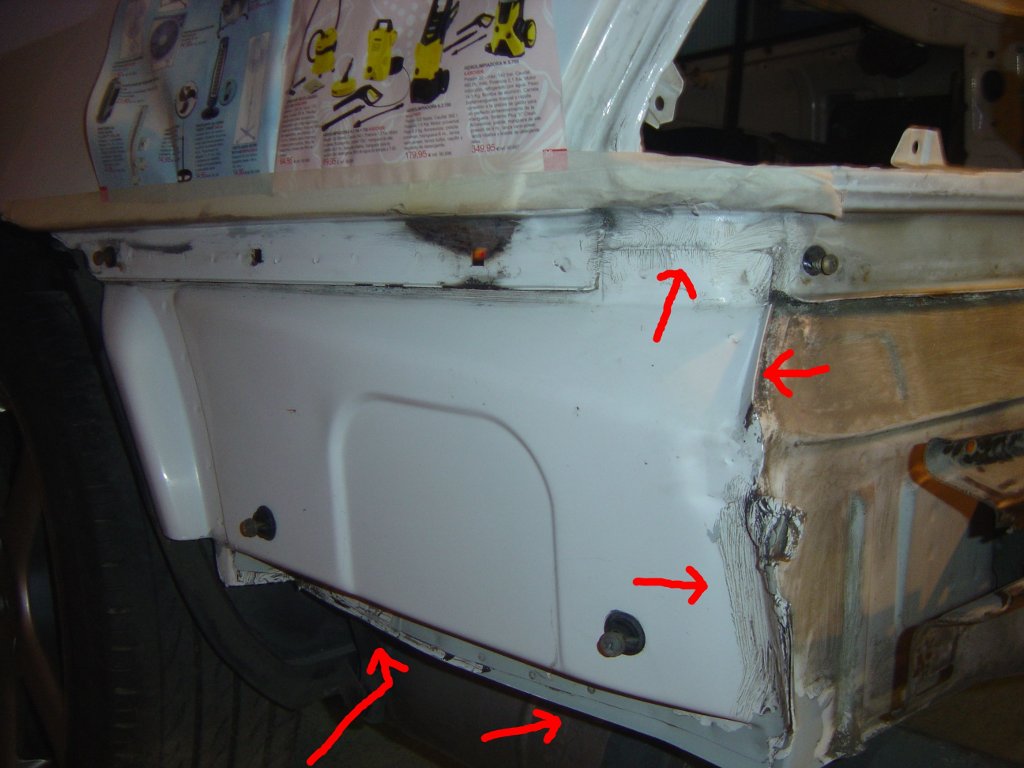

En la siguiente foto, en las zonas de flechas, lleva un recubrimiento en las uniones de los paños con la pintura que os digo que es flexible. Por abajo de todo se ve la chapa completamente descubierta con la imprimacion gris de fabrica a la vista, la pintura esa sencillamente se descascarilla en cuanto le meto la uña, mientras que la pintura normal sigue en su sitio perfectamente:
La masilla que os digo ya es diferente a eso. Es bastante consistente pero no llega a ser como el poliuretano, es como menos uniforme que el poliuretano por dentro.... como si se prensase con la mano un poco de miga de pan y se hiciese mas consistente :cuñao:, da la sensacion que nunca llega a endurecerse e imagino que sera precisamente para que flexione al moverse la carroceria. En los paños de chapa del maletero hay de esto en todo el contorno del suelo:

Que torron que me saliste :cuñao: ... si , es esa masilla que le clavas la uña y parece blandita. La que lleven los coches por todas las costuras.....Ahora ya me haces dudar si es la misma o no, pero la que yo te digo que usan es poliuretano 100%
