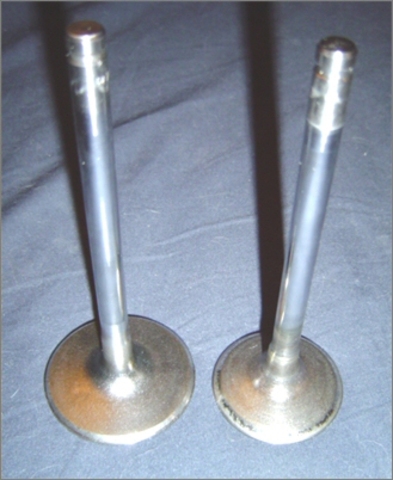

Las válvulas del nº 1 desinfectadas a saco y listas para el valve-lapping o esmerilado:
Válvulas, nº 1 003.jpg (99.47 KiB) Visto 6705 veces

TELVM escribió:Las válvulas del nº 1 desinfectadas a saco y listas para el valve-lapping o esmerilado:
Jodo!!! Como te han quedado esas válvulas!!!, solo tienen una lijera sombra donde antes tenían una buena capa de roña!!!, por curiosidad… como las has desinfectado??? porque esa roña parecía durilla no??.

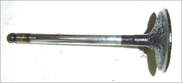

Válvula Admisión nº 1 - 002.jpg (46.52 KiB) Visto 6701 veces

como las has desinfectado ???
Primero una noche bañadas en KH-7, para ablandar. Luego raspado obsesivo con algo de madera (yo uso media pinza de la ropa). Así dos o tres veces. Por último, enhebras la válvula en un taladro (sin apretar mucho para no dañar la cola), le das giro y le acercas un cepillo de cerdas metálicas, estropajo, etc. para que muerda la roña:
La foto es de http://www.max-boost.co.uk .
Mucho ojo con no dañar el asiento de válvula (la banda brillante), ya se suavizará con el lapping.

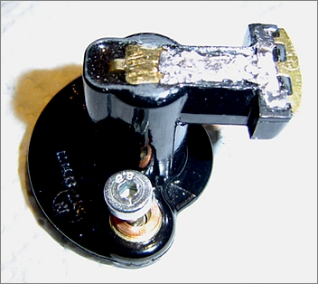

The Rotor Arm Mod.
Nos pulimos el sector con resistencia en la parte central del brazo rotor con una dremel o similar, vaciándolo:
Distribuidor, Rotor Arm Mod 001.jpg (68.73 KiB) Visto 6702 veces

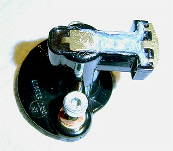

Rellenamos el hueco con un soldador y estaño, cuidando muy mucho de que haya contacto entre ambos extremos:
Distribuidor, Rotor Arm Mod 002.jpg (72.12 KiB) Visto 6702 veces
Por último conviene aislar el estaño, para que no ionice el aire del interior de la carcasa del distribuidor al girar a 3000 rpm. Servidor ha apañado esto con tres capas de barrniz cerámico transparente que tenía por ahí.
Una vez concluida la operación, midiendo entre ambos extremos del brazo rotor la resistencia debe ser 0 ohmios o algo muy parecido. De serie la resistencia es de 1K ohmios.
Quitando la resistencia del rotor del distribuidor, y usando bujías sin resistor, el encendido y por tanto la combustión mejoran apreciablemente :wink: .

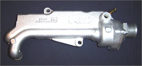

Termostato, Carcasa Bis 003.jpg (86.13 KiB) Visto 6702 veces
Indicaciones del montaje de la correa de la distribucion.
