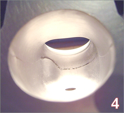

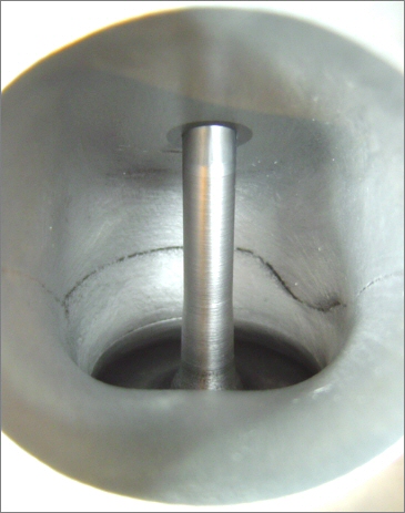

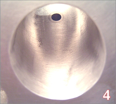

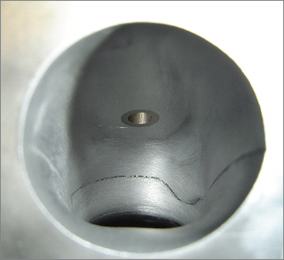

Oye telvm te envie un mp preguntandote lo de las guias de valvulas del seh nose si te acordaras.¿como hiciste el porting,con las guias asomadas un poko para hacer el agujero perfecto o a pelo?muchas gracias un saludo :wink:

ok,muchas gracias porque muchas de las fotos del post no se me ven y asi aclaro muchas dudas.yo habia empezado sin ellas puestas pero las metere un poko para dejar el agujero perfect.
