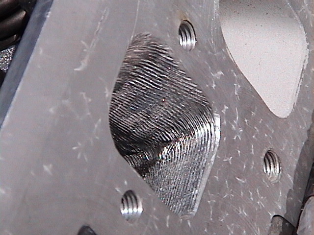

luego de taparlo se le da caña con la dremel para dejar el port redondo
y es mas efectivo esto o con rayado de lija de 80 vale?MarteDJ escribió:lija del 80 o 100
hay quien les hace muescas a los ports de admision, lo llaman power lynz
yo se lo hice al tigra de mi hermana pero con forma de hoyuelo y solo donde pulerizaba el inyector
tenia entendido que el aire fluia mejor por lo rallado, que solo se pulian de las camaras hacia delante para evitar que se incrustase la carbonilla en las paredes de los conductos...MarteDJ escribió:un rallado tan bestia mezcla muy bien la gasofa a bajas RPM, pero jode el flujo a altas RPM, son los compromisos
solo hay que lijar/rayar donde tengamos gasolina, si no hay gasolina lo mejor es el pulido a espejo
